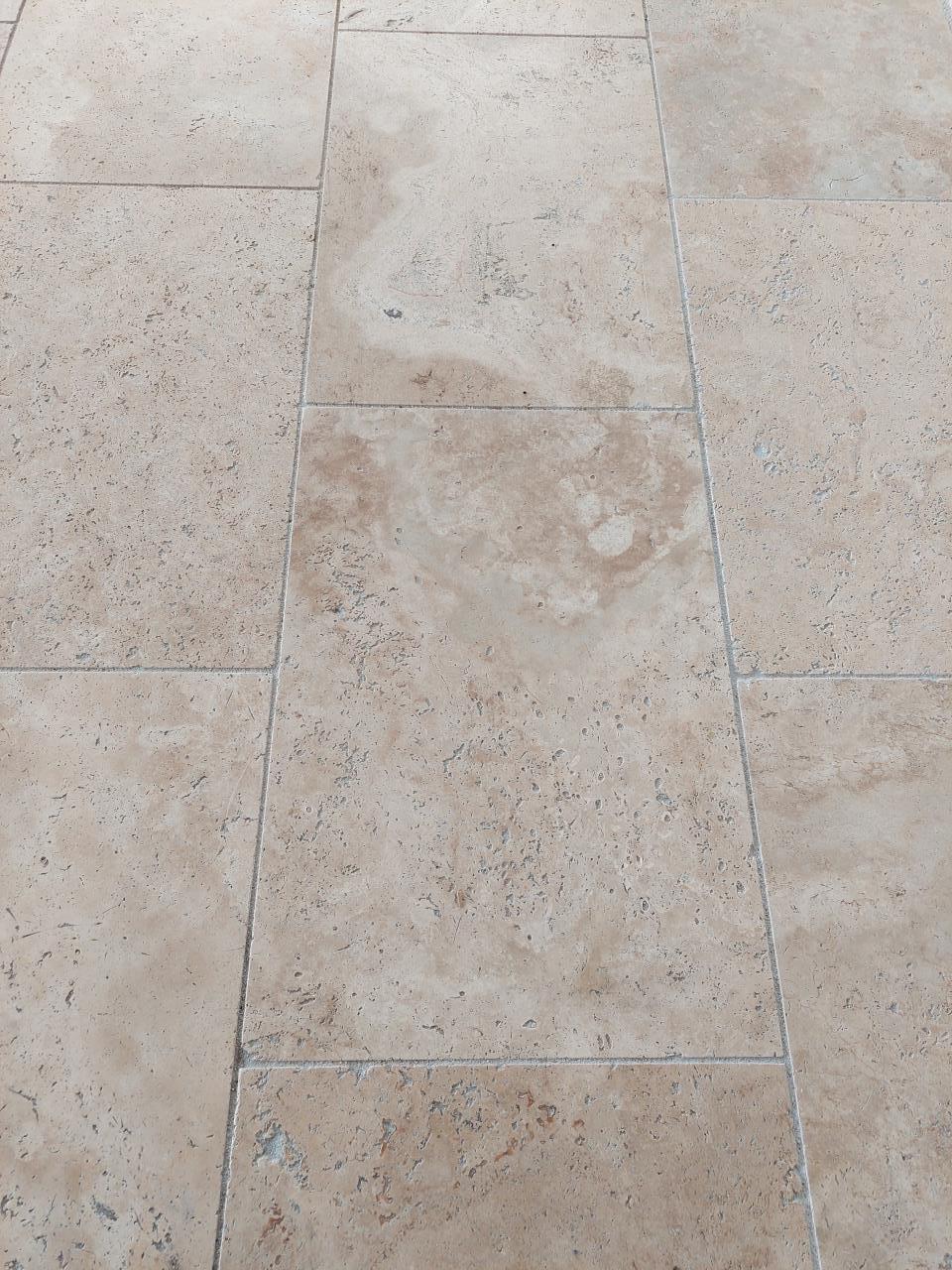

Bei uns wurde Sopro Pflasterfuge pro in naturgrau verwendet. Die ist schon relativ hell:
2024/20240211398429.jpg

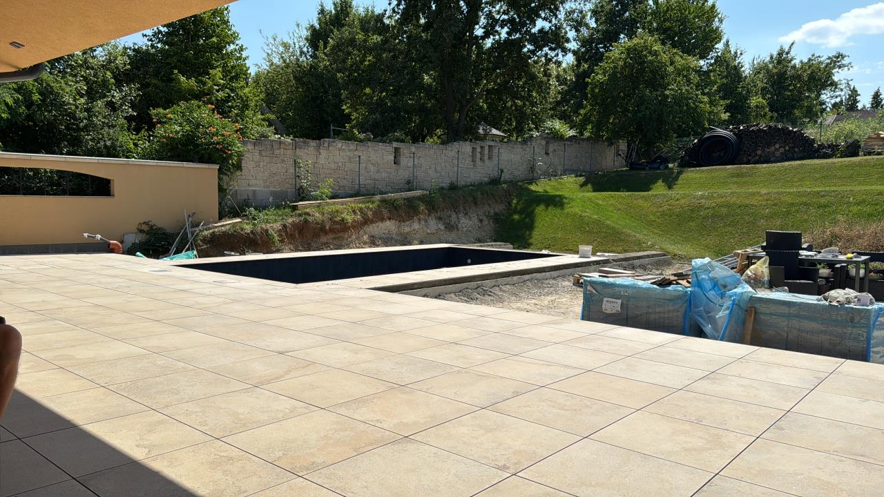

Wollten auch unbedingt Travertin, Gott sei Dank haben wir uns für Feinsteinzeug 2cm entscheiden 🙏🏻
2025/20250124269819.jpg
