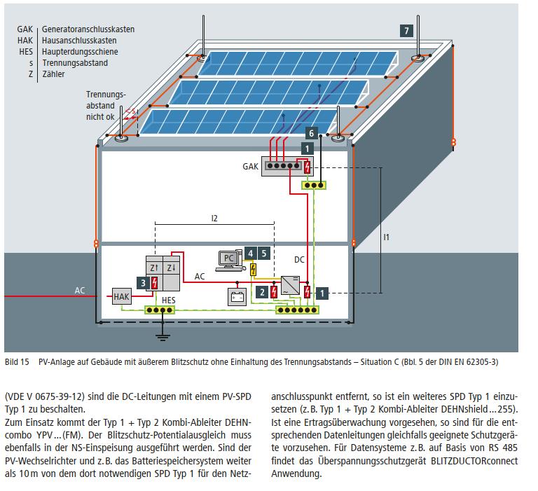

Wie ist denn dein Blitzschutz genau ausgeführt worden? Gibt es wirklich nur eine Fangstange und die wird direkt ans Attikablech angeschlossen? Oder gibt es vielleicht auch eine Masche am Dach?
2024/20240212464834.png
Es gibt 3 Szenarien:
1: Äußerer Blitzschutz - NEIN -> trifft bei dir nicht zu.
2: Äußerer Blitzschutz - JA - Ausreichender Trennungsabstand JA -> trifft bei dir nicht zu
3: Äußerer Blitzschutz - JA - Ausreichender Trennungsabstand NEIN -> trifft bei dir zu.
Gemäß o. a. Auswahl müsste die Installation so wie am Bild ersichtlich durchgeführt werden.
- Der GAK GAK [Generatoranschlusskasten] sollte möglichst hoch montiert sein und an den Potentialausgleich angeschlossen sein und zwar nicht mit einem Spielzeugdraht, sondern iirc. mind. mit 10mm².
- Die Strings werden im GAK GAK [Generatoranschlusskasten] an Typ 1/2 Kombiableiter angeschlossen, bitte um Kontrolle, Typ 2 ist nicht erlaubt.
- Die Erdung wird weitergeführt bis zur Unterkonstruktion der Schienen. Die UK wird ausserdem in den Blitzschutz eingebunden. Das Hochführen der Erdung gleicht das Potential am Dach mit jenem im Keller an, Potentialunterschiede können bei Blitzeinschlag die Module beschädigen.
- Sollte die DC Leitung länger als 10m zum WR WR [Wechselrichter] sein, dann sollte auch dort die DC-Leitung nochmals mit Typ 1/2 beschaltet werden.

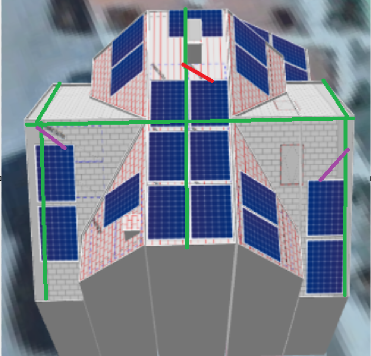

hab eine ähnlich Frage, hoffe ihr könnt mir kurz helfen:
Hab ein Reihenhaus mit Gaubendach und letzte Woche eine PV Anlage (zumindest einmal die Montage der Module) bekommen:
2025/20250323950040.png
Den bestehenden Blitzschutz habe ich grün eingezeichnet.
Die PV Module bzw. die Unterkonstruktionen sind untereinander alle mit einer 16² Erdung verbunden die dann im Keller am Potentialausgleich hängt (hab ich jetzt nicht extra eingezeichnet).
Nachdem ja jetzt der Sicherheitsabstand zw. PV Erdung und Bitzschutz nicht eingehalten wird, muss man ja die PV Erdung mit dem Bitzschutz verbinden (soweit ich das jetzt verstanden habe).
Hoffe soweit alles richtig?
Meine Frage jetzt:
Reicht die Verbindung zw. PV Erdung und Blitzschutz zentral einmal (rot eingezeichnet), oder muss man das mehrmals verbinden (z.B. auch bei den seitlichen Modulen, lila eingezeichnet).
Also reicht ein zentraler Potentialausgleich zw. Blitzschutz und PV Erde (weil ja die PV Erde sowieso auch untereinander mit 16² angebunden ist) oder nicht?

Die Norm schreibts aber vor wenn der Sicherheitsabstand zw. PV Erdung und Blitzschutz nicht eingehalten wird.

Ist vielleicht falsch rübergekommen, ich würde den Blitzschutz als Erdung benutzen, meinte ich. Also keinen gesonderten Erdungsdraht verlegen. 75mm² Aludraht ist allemal besser.
24.3.2025  (#20)
Normal hat der Aludraht 8mm, also rund 50mm².
Solche Fragestellungen sind beim Blitzschutzexperten wohl am Besten aufgehoben. Ich weiß nicht wieviel es bringt, da im Forum zu spekulieren, das nützt im Schadensfall keinem was.
Erdung muss doch auch zum GAK GAK [Generatoranschlusskasten] gehen, würdest du dann vom Blitzschutz zum GAK GAK [Generatoranschlusskasten] abzweigen?

Die Option das man nur den Blitzschutz verwendet, gibts in der Norm nicht. Wie MalcolmX schreibt muss man ja dann auch weiter zum GAK GAK [Generatoranschlusskasten] (Überspannungsableiter)
Also entweder man hat:
-keinen Blizschutz und erdet nur die PV (Unterkonstruktion)
-Blitzschutz mit Sicherheitsabstand, dann lässt man beide Systeme getrennt
-Blitzschutz ohne ausreichenden Sicherheitsabstand (wie bei mir der Fall), dann muss man beide Systeme verbinden (nur eben wie oft?)
Siehe auch hier:
https://www.schrack.at/know-how-cip/photovoltaik-speicher/oeve-oenorm-richtlinie-r6-2-1-r6-2-2
Ist die Frage ob der Elektriker von der PV Firma immer der Blitzschutzexperte ist^^
