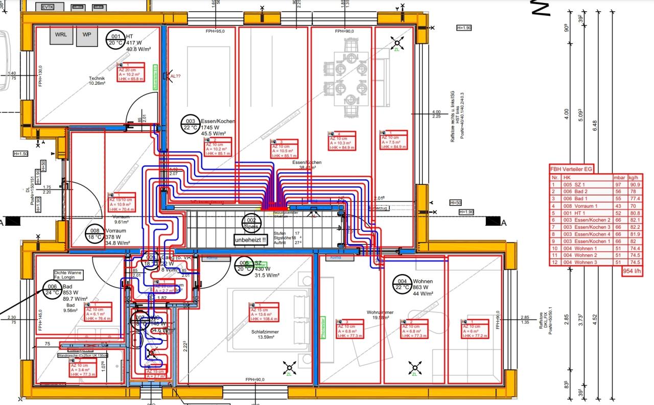

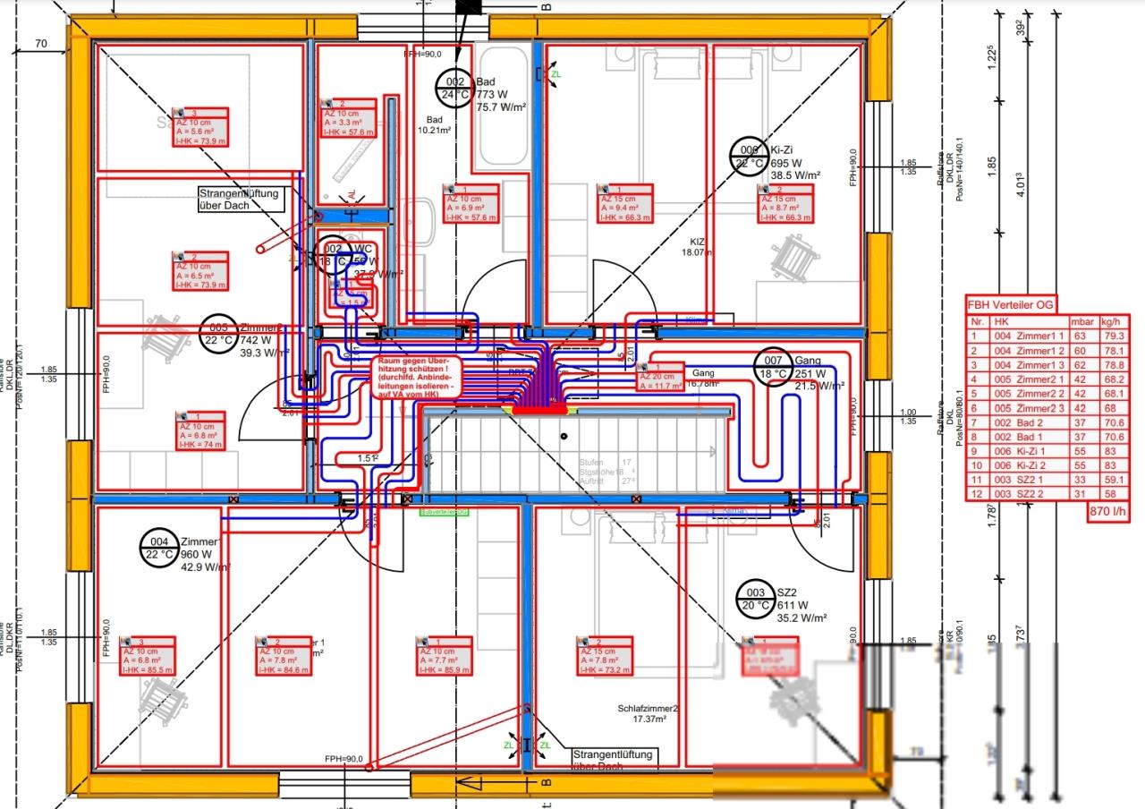

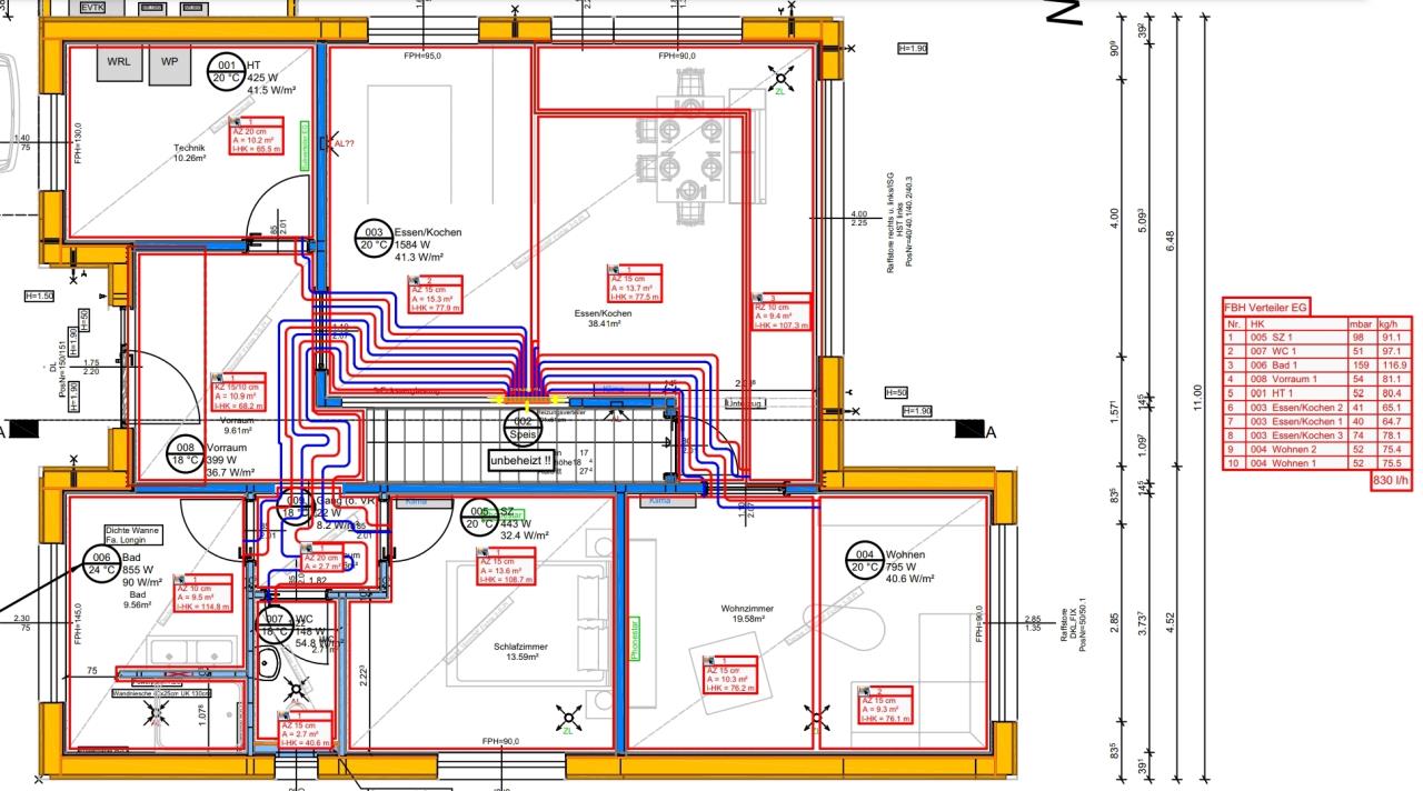

Hallo, ich mache mir Gedanken, ob dieser Verlegeplan Sinn macht.
Habe den 1. Plan nochmal überarbeiten lassen, da ich ähnlich lange Heizkreise wollte.
Im Bad EG und OG kommt jeweils eine Wandheizung dazu.
Ich stelle beide ein.
Tackerplatten
tv: 39 °C
Spreizung: 5-12 °C
Wie ist eure Meinung dazu?
Vielen, lieben Dank, Lalo
2. Plan
2024/20240201522043.jpg
2024/20240201891314.jpg
1. Plan
2024/20240201513169.jpg
2024/20240201318502.jpg
2.2.2024  (#1)
Vorlauftemperatur soll das tv heißen.
Die 39° sind doch Schwachsinn.
Sonst schaut der Plan ja nicht einmal allzuübel aus, die Heizkreise dürften alle relativ ähnlich lang sein...
2.2.2024  (#2)
Das aber gerade eher die Badkreise unter den längeren sind ist ungünstig.
  •  Lalo
2.2.2024  (#3)
Danke.
Sollte hier nach flow30 30°C stehen?
Der Insti hat mir zwischenzeitlich gesagt, dass das die VL VL [Vorlauf] bei NAT, bei uns - 13,2°C, ist. Aber laufen würde das ganze bei 28-29°C VL VL [Vorlauf]...
2.2.2024  (#4)
Wenn bei NAT die Vorlauftemperatur 39° ist dann hast schon eine extrem steile Heizkurve.
32-33° bei NAT würde ich akzeptabel finden
  •  Lalo
2.2.2024  (#5)
Was bedeutet “steile Heizkurve"?
  •  mariof
2.2.2024  (#6)
Höhe vorlauftemp bei niedrigen Temperaturen. Die heizkurve sagt der wp wieviel Wärme dein Haus bei welcher Temperatur braucht um konstant gleich warm zu sein
  •  Lalo
2.2.2024  (#7)
Ui, ich habs nicht verstanden.
Magst du es mir mit anderen Worten nochmal erklären bitte?
2.2.2024  (#8)
Also die Heizkurve sagt: bei 10° AT hast den Vorlauf xy (zB 22°), bei 0° dann zB 26°, bei -10° 30° und bei NAT dann Hausnummer 33°.
Die Steigung zwischen 0° und NAT, sowie die Parallelverschiebung regeln dann bei jeder AT AT [Außentemperatur] die Innentemperatur.
wird es bei tiefen Temperaturen zu kalt, muss man die Steigung anpassen.
Ist es immer zu warm oder kalt, muss man die Parallelverschiebung machen...
  •  Deep
2.2.2024  (#9)
Wenn es draußen 0°C hat wirst du nicht die selbe Vorlauftemperatur benötigen wie wenn es draußen -10°C hat (bei konstantem Durchfluss).
Die Änderung der Vorlauftemperatur in Abhängigkeit von der Außentemperatur nennt man Heizkurve.
Und bei einem modernen Bau wäre das extrem ungewöhnlich, dass du bei nat so einen krassen Unterschied hast.
Zum Vergleich: Bei mir änderte sich die VT um ca. 4K.
  •  Lalo
2.2.2024  (#10)
Wann änderte sich bei dir die VL VL [Vorlauf] um ca 4K?
  •  Lalo
2.2.2024  (#11)
Dh also es sollte bei der Berechnung tv: 30 stehen, wenn ich nach Flow30 gehen möchte?
2.2.2024  (#12)
Im Wesentlichen,  ja.
3.2.2024  (#13)
Sieht zumindest vernünftig aus.
Frage zu den Bädern, sicher dass ihr keine Wandheizung braucht?
Bei gleicher Belegung und verlustfläche der Badewanne.
Würde das hinterfragen und versuche mal die Heizkreisauslegung zu bekommen
  •  BungalowImGruen
3.2.2024  (#14)
Er hat eh geschrieben, dass in den Bädern eine WH WH [Wandheizung] dazu kommt. 😉
  •  Lalo
3.2.2024  (#15)
Er ist eine Sie. ☺️
  •  BungalowImGruen
3.2.2024  (#16)
Lalo schrieb: Er ist eine Sie. ☺️
Ups, sorry! 😊
4.2.2024  (#17)
Überlesen sorry.
  •  Lalo

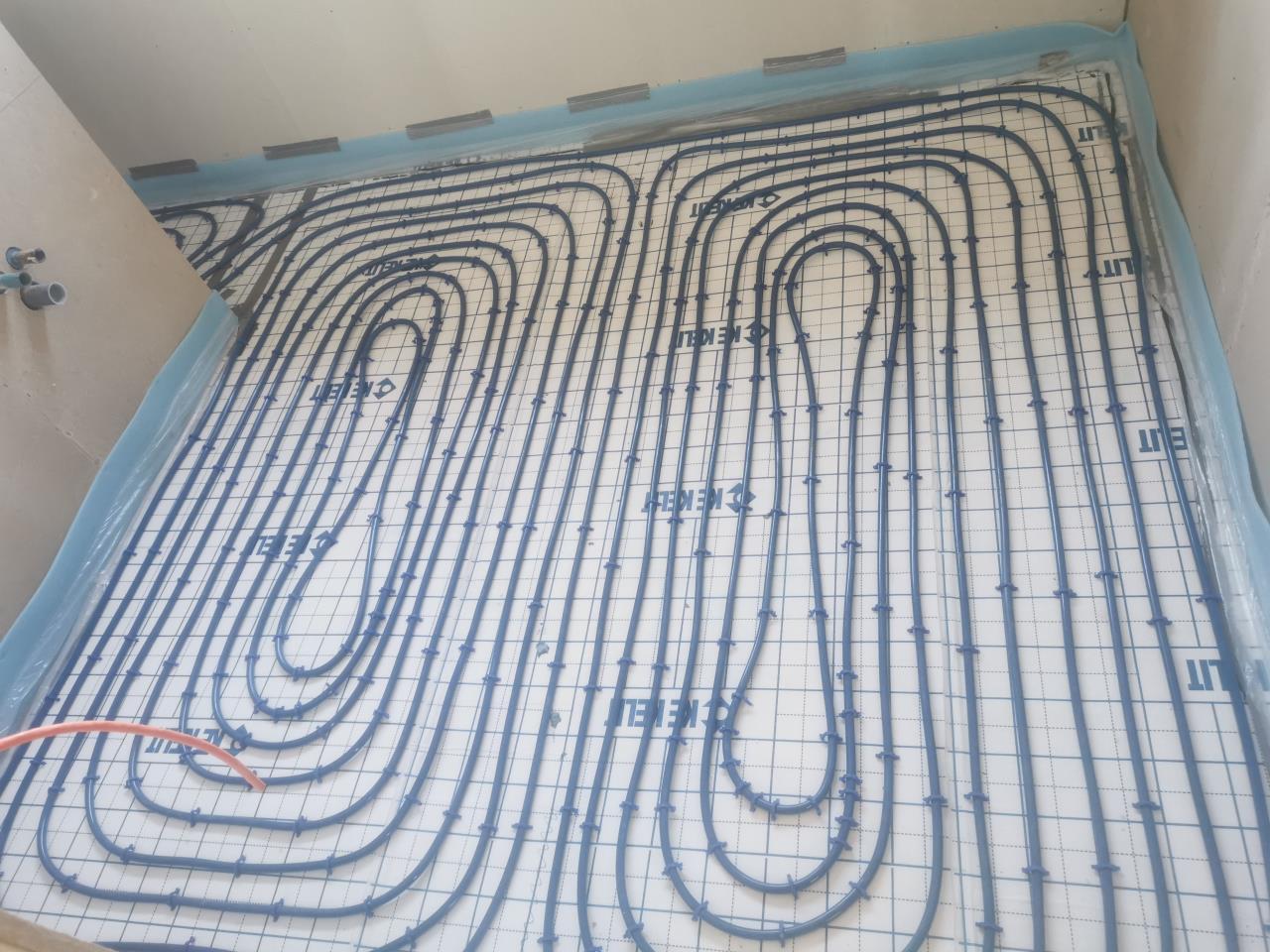

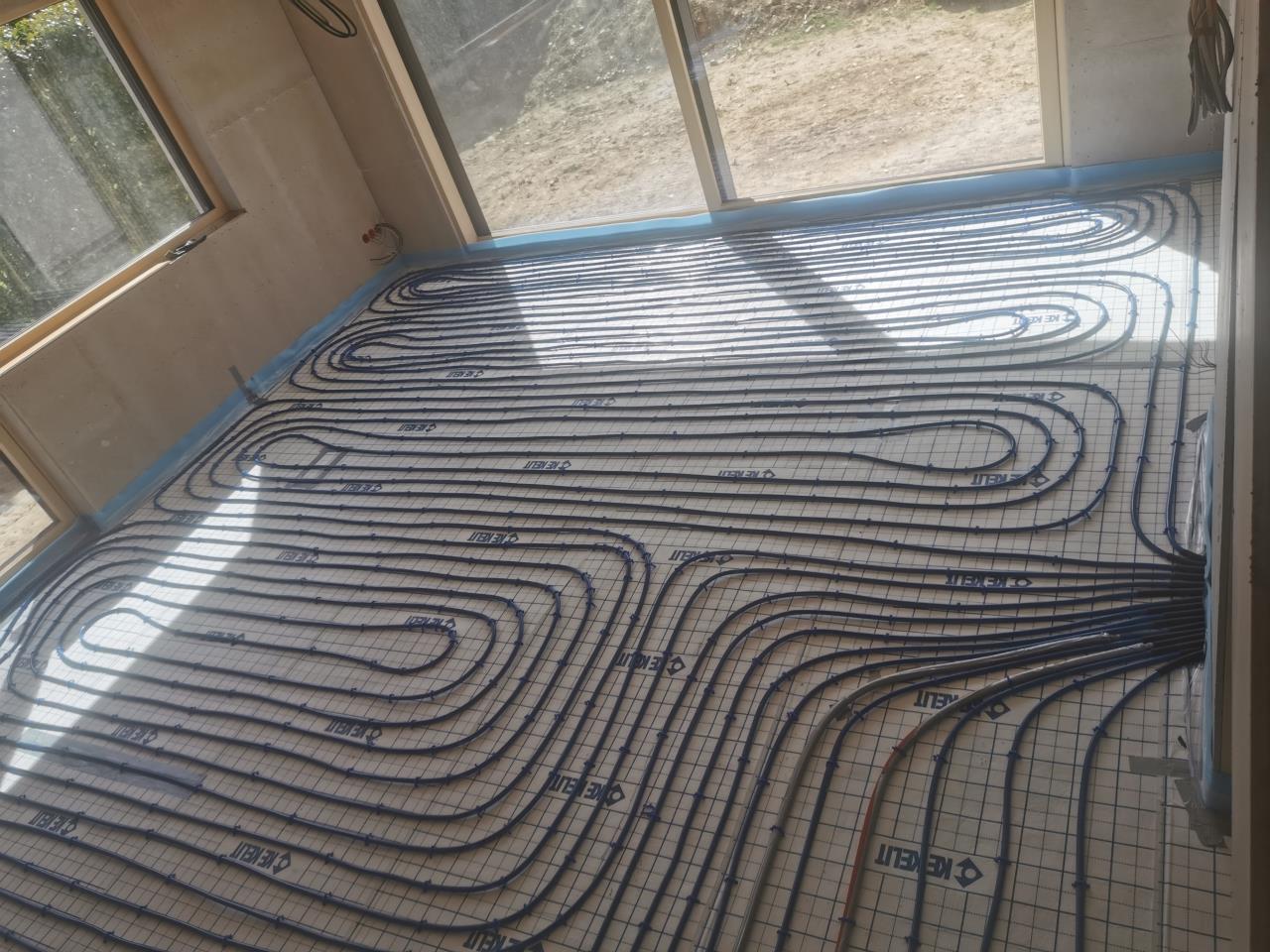

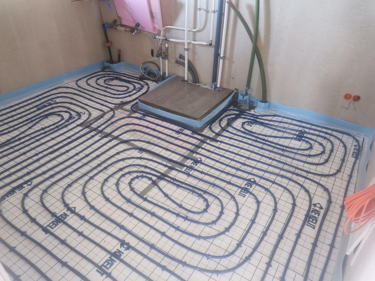

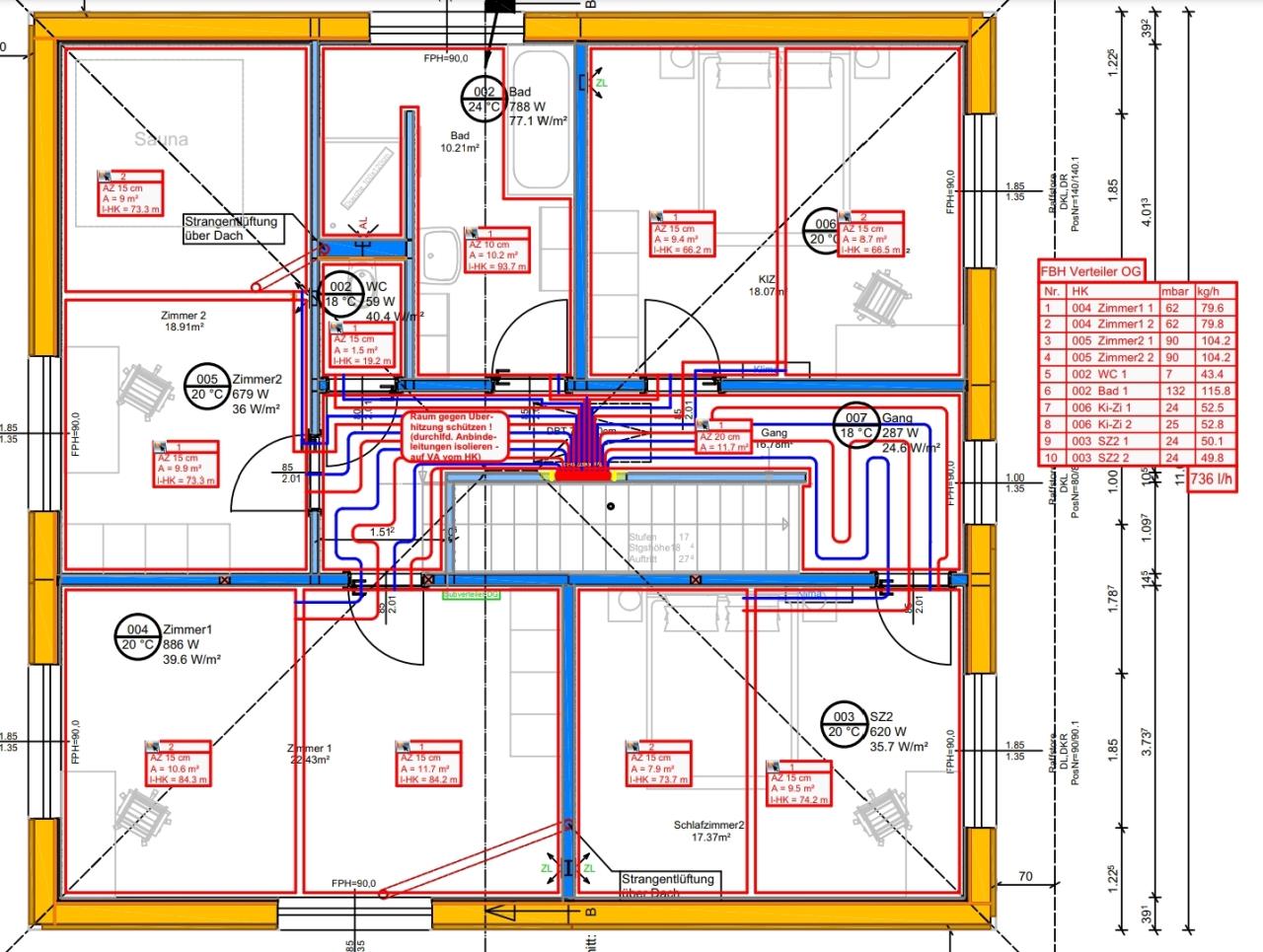

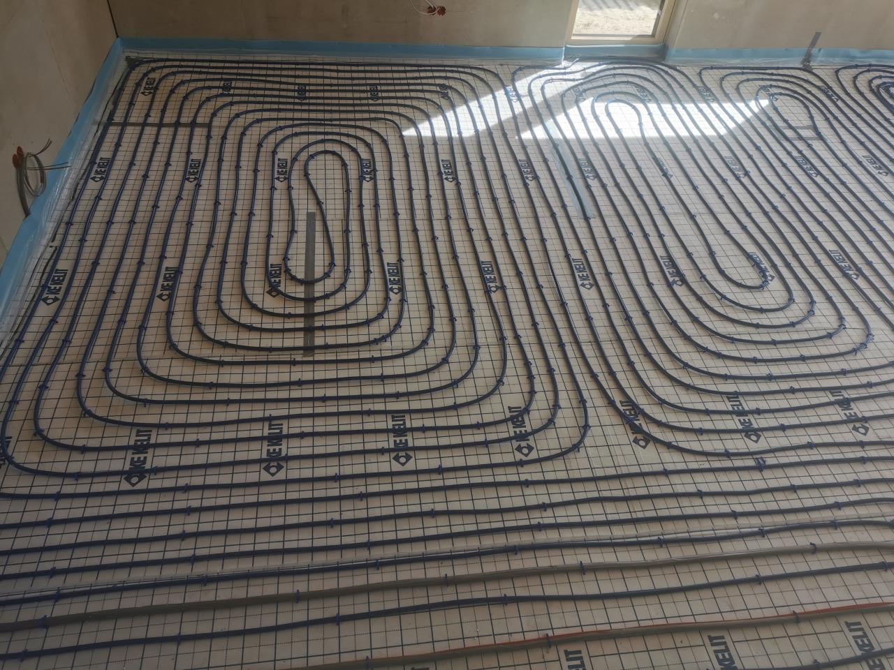

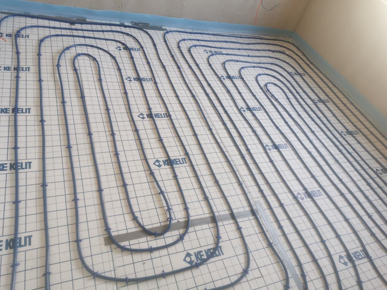

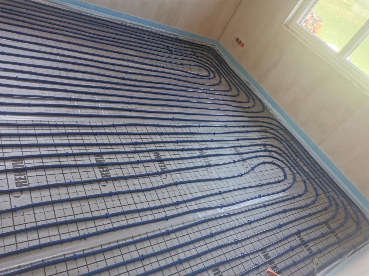

8.4.2024  (#18)
Update:
Ich ließ den Verlegeplan von Kelit sein und klopfte - wie auch schon für unsere RGK RGK [Ringgrabenkollektor]-Planung - bei Arne (dyarne) und Helga an.
Unsere FBH FBH [Fußbodenheizung] wurde nach Flow30 ausgelegt.
Die Jungs auf der Baustelle kamen mit dem Plan super zu recht und lobten die beinahe exakte Meterangabe der einzelnen Heizkreise.
Und ich habe nun eine FBH FBH [Fußbodenheizung] ausgelegt bekommen, bei der ich mir sicher bin, dass das Optimale rausgeholt wurde.
Hier ein paar Fotos:
2024/20240408513182.jpg
2024/20240408663883.jpg
2024/2024040876246.jpg
2024/20240408922485.jpg
2024/20240408220048.jpg
2024/20240408291339.jpg
  •  Tomlinz
9.4.2024  (#19)
Sehr schön geworden! Bodentiefe Verglasungen wurden super berücksichtigt.
Vielen Dank fürs Reinstellen der Fotos, davon lebt das Forum und es haben dann viele andere noch was davon wenn sie konkrete Muster-Fotos haben (und sie hoffentlich dem Insti unter die Nase reiben).
  •  bluefox
9.4.2024  (#20)
Möchtest du eventuell auch noch im Vergleich die professionelle Auslegung von Arne / Helga zeigen damit die nächsten die Unterschiede sehen können bzw. worauf es ankommt?
