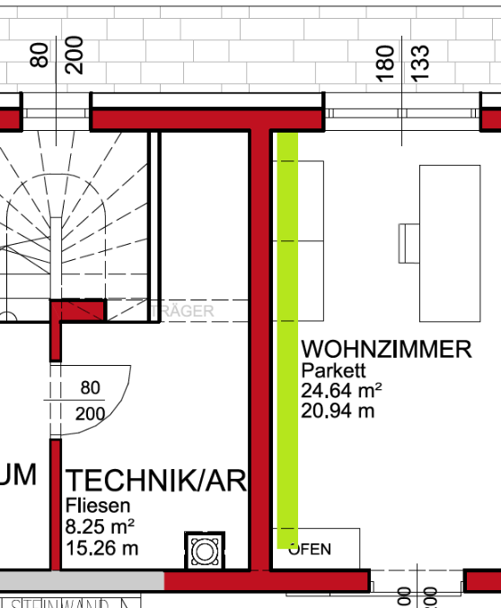

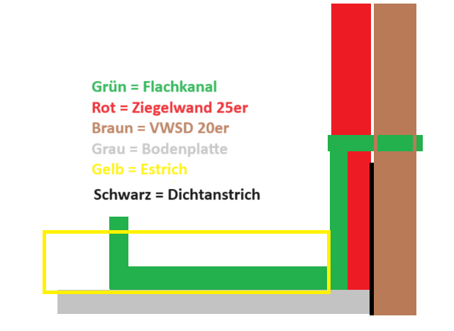

wir sanieren gerade unser Haus. Bis jetzt ist alles Komplett entkernt bzw. ein Teil neu gebaut.
Nun Habe ich eine Frage zur Zuluft für den geplanten Ofen. Bodenplatte und Außenmauer sind schon vorhanden. Die Außenmauer ist auch bereits mit Dichtanstrich abgedichtet.
Was sagt ihr zu meiner Überlegung? Hier komme ich dann über dem Dichtanstrich mit dem Flachkanal raus. Gibt es noch eine bessere Möglichkeit? Und wie ist das hier dann eigentlich mit der Kältebrücke?

Irgendwie hab ich noch nichts gefunden mit dem ich wirklich zufrieden bin. Eine Doppelklappe geht bei mir auch nicht, da der Zuluftkanal 6 Meter lang ist. Bei den anderen Wanddurchführungen gefällt mir der gedanke nicht, dass es sein könnte das sich Kondenswasser im Kanal unter dem Estrich sammeln könnte.. Hat noch wer Ideen wie ich das Lösen könnte?

Pass auf mit der Länge der Zuluft - nicht das es dann Probleme mit dem Zug gibt. 6m stehende Luft bei Niederdruckwetter in Schwung bringen ist gar nicht so einfach.
Bezüglich Klappe kann ich dir den Berbel Mauerkasten empfehlen.

wir haben einen Flachkanal über eine Länge von ca 4m wie auf deinem Bild ein Eingangspost. Der Ofen tut sich je nach Wetterlage schwerer. Wir lassen dann kurz das Türl einen Spalt offen bis er genug Feuer hat um sich die Luft vom Kanal zu holen.
