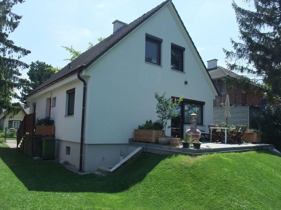

Die VL VL [Vorlauf]-Mindesttemperatur bzw. eventuelle Reduktion werde ich bei der nächsten Kältephase  mit AT AT [Außentemperatur] ca. -8° nochmal überprüfen. Die VLT ist fix an der Zentrale eingestellt, praktisch schwankt sie durch die Taktung des Gasbrenners tagsüber alle 5 Minuten zwischen 55° und 60°. Die Gasheizung könnte ja 15kW, benötigt werden aber nur ca. 8kW im warmen Haus bzw. 11kW für 1-2h morgens nach der Nachtabsenkung. PS: Ich habe schon erfahren, dass eine Nachtabsenkung bei WP WP [Wärmepumpe] nicht sinnvoll sein wird, aber mein Haus hat als Holzriegelbau praktisch keine massive Speichermasse, es reagiert also ("leider") sehr schnell. Mit der Gasheizung ist für mich noch vorteilhaft, bei einer WP WP [Wärmepumpe] würde vmtl. 8kW ohne Nachtabsenkung auch reichen - mit bisserl Reserve komme ich dann auf die erwähnten 10-11 kW
Die bisherigen Aufzeichnungen meiner Haussteuerung habe ich nochmal durchgesehen:
Während der erwähnten Kältephase war in 1-2 Zimmer das Ventil durchgehend geöffnet und es wurde angenehm warm mit ca. 21°. Bei niedrigerer VLT würde ich erwarten, dass in diesen Fällen auch die Raumtemperatur sinkt - aber in einzelnen Räumen kann ich ja den Heizkörper tauschen - in dem Fall von Typ 22 auf Typ 33 für +50% Wärmeabgabe. Insgesamt habe ich 18 Heizkörper, weitgehend Typ 22. Alle zu tauschen wäre wohl nicht rentabel.
In anderen Räumen habe ich nun gesehen, dass die HK-Ventile zumindest teilweise geschlossen und z.B. nur alle 15-20 Minuten kurz geöffnet haben. Da geht also vmtl. noch mehr, wenn ich sie während der Testphase offen halte - ist mir leider letztes mal entgangen, hatte mich zu sehr auf die Automatik verlassen. Es war kühler als gewünscht, erst jetzt sehe ich aber, dass hier noch ein bisserl mehr Ventilöffnung möglich gewesen wäre.
Zur WP WP [Wärmepumpe] - ich bin ja schon auch für andere Heizungssysteme offen, notfalls auch eine neue Gasheizung. Für Pellets fehlt mir eher der Platzbedarf. Und alles zusammen sollte sich alles über die nächsten ca. 30 Jahren rechnen.
Zum Haus ein paar Eckdaten:
Grundriss 8x10m, KG mit 1m über Erdniveau, EG, DG mit Kniestock und 45°-Dach
Dämmung:
Wände U=0,14
Fenster U=1,20 - Anzahl 14 Stk. je ca. 1m²
Dach U=0,40 - eher winddurchlässig, bei Sturm wird es im DG merkbar kühler
Kellerwände unter Erdniveau zur Hälfte U=1,2 und zur Hälfte auf U=0,35 gedämmt.
Kellerboden U=1,3
Die Schätzung basiert auf meinem Wissen zur Bauausführung, Baujahr 1981 sowie Wanddämmung 2012.
