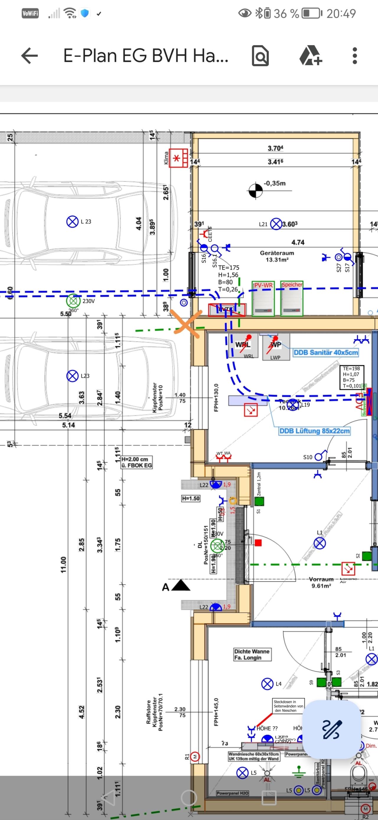

es geht um die Position des Außenfühlers.
Wo würdet ihr ihn anbringen?
Das x zeigt die uns vorgeschlagene Position an.
Ich frage mich, ob es unter dem Carport nicht wärmer angezeigt wird, als es tatsächlich ist und noch dazu neben der Abluft der KWL KWL [Kontrollierte Wohnraumlüftung]?
Danke,
Lalo

Lalo schrieb: Ich frage mich, ob es unter dem Carport nicht wärmer angezeigt wird, als es tatsächlich ist
Ja. Sollt ma aber mit der Heizkurve der Heizungsregelung ausgleichen können, hab ich auch bei mir aus historischen Gründen.
Lalo schrieb: dazu neben der Abluft der KWL KWL [Kontrollierte Wohnraumlüftung]?
Kann ich ned beurteilen, könnt ma aber vorstellen, dass die Abluft, soferns ned kontinuierlich rausblast, den Sensor durcheinanderbringt...
Ist das Norden bei Dir?
Würd ihn ev paar Meter weiter weg setzen.
Ja, ist Norden.
Der Sensor sollte regensicher angebracht sein, oder?

Lalo schrieb: Der Sensor sollte regensicher angebracht sein, oder?
Bei mir  schützt das Vordach den Sensor. Bekommt aber hin und wieder etwas Schlagregen ab. Ich glaube jedoch, regensicheres Anbringen ist nicht nötig.
Unter dem Carport ist kein Problem. Kann man in der Steuerung der WP WP [Wärmepumpe] anpassen. Bei mir in jeweils 0,1-Grad-Schritten. Mein Sensor hat um 2,5 Grad falsch gemessen und wurde korrigiert.
KWL-Abluft unter dem Carport? Das sehe ich eher problematisch. Kondensation auf der Unterseite des Daches.
Danke für diesen relevanten Hinweis!!
