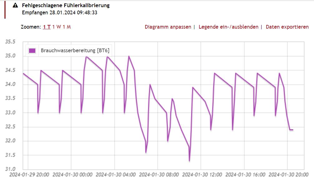

Warmwasserbereitung:
Vorrangschaltung auf 90 minuten Haus beheizen / 30 minuten Warmwasser eingestellt.
Warum geht die WW WW [Warmwasser]-Temperatur beim Starten nachn unten. Ist das Umschaltventil undicht?
2024/20240130744390.png
KNV wurde kontatkiert, lässt aber auf sich warten.
