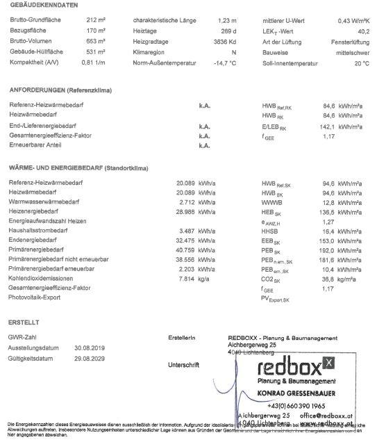

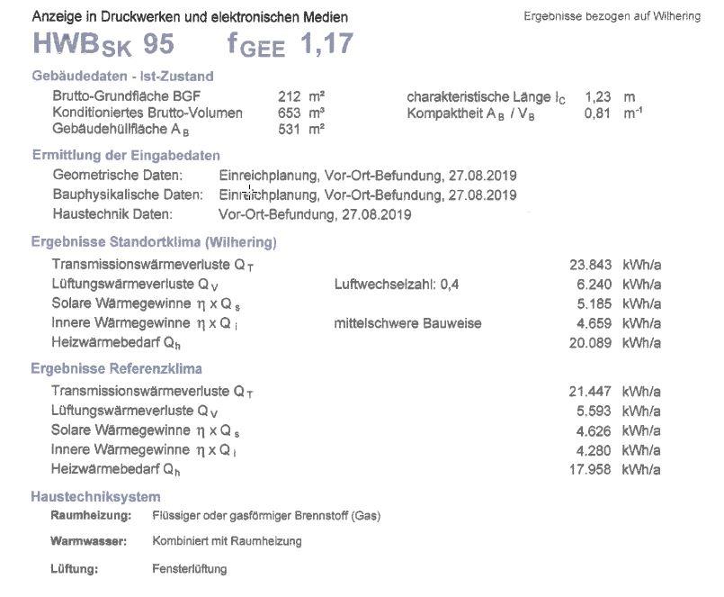

kraweuschuasta schrieb: Hast an Energieausweis und Vorlauftemperaturen anzubieten?
EA habe ich, der ist aber noch vor dem Fenstertausch. Leider finde ich da nichts zum Thema Heizleistung. Da die verbaute Gastherme viel viel zu groß ist (7-22kw) muss ich die VL VL [Vorlauf] relativ hoch einstellen, ansonsten taktet die Heizung im Minutentakt. Minimal mögliche VL VL [Vorlauf] bei dem ich so zumindest eine Stunde durchfahren kann ist 33°C.
Im Durchschnitt heize ich in der Nacht 4 Stunden und zu Mittag nochmal 2 Stunden mit Vl 33°C. Das geht so ohne takten und die Temperatur passt. Kontinuierlich mit niedrieger VL VL [Vorlauf] durchlaufen kann die Heizung nicht, wegen Minutentakte.
