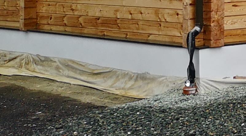

Im Bild sieht man die weiße Fläche: Das ist die verputze Kellerwand von unten (mit XPS gedämmt), von unten abgedeckt mit einem Vlies - auf Höhe des ca. Vlies soll dann der Gehweg/Pflasterung kommen.
Sprich der weiße Sockel schaut dann noch 40cm raus, danach kommt die schwarze Natursteinsockelbank (mit Tropfnase) und der Holzbau darüber.

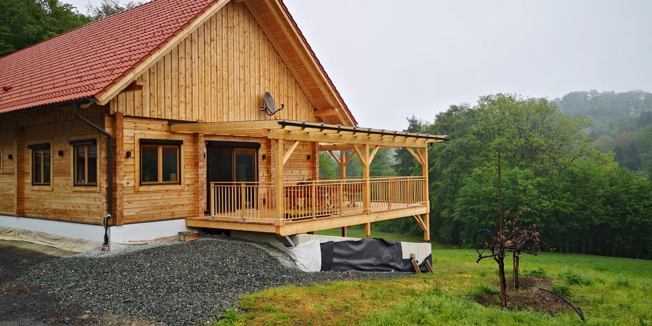

Kommt auch drauf an wie das Wetter bei euch lokal bezügl. Schlagregen / Schneefall so ist - wie oft kommt das im Winter bei Gefriertemperatur im flacheren Winkel als das Vordach wegstecken kann vor und wie hoch ist die Fassadenfläche?
Anhand eines Gebäudefotos in deiner Bildergalerie würde ich sagen, dass es nicht notwenig ist, da bleiben ja vl. 1-2m Wandhöhe, die beregnet werden könnten über. Da sehe ich nicht viel an zusätzlichen Wassereinfluss, dass es sich lohne extra einen Kiesstreifen anzulegen, der dir eure schöne Hausoptik schmälern würde.

Also den Schnee weht es nicht so wirklich an die Fassade, der zieht meistens weiter "um die Ecke" und bleibt dann auf der Terrasse liegen.
Wirklich relevant ist nur der schräge Schlagregen bei Wind/Sturm, bis jetzt hat dieser durch das Vordach aber auch nur max. so 40cm vom Holz über der Sockelbank erreicht.
Dieses Wasser tropft dann über die Sockelbank nach unten auf die "flache" Pflasterung, zusammen mit dem schrägen Regen der dann genau in dieses Eck "platscht" wäre die Frage ob als Spritzschutz ein Kiesstreifen sinnvoll wäre?
10cm wird nicht viel bringen?
30cm schaut bescheiden aus und wird ein Neu-streichen des Sockels auch irgendwann nötig machen denke ich mir.
Das einzige was mir einfällt wäre das die Fassade durch die Steine etwas weniger Wasserkontakt abbekommt da das Wasser ohne Kiesstreifen in dieser Ecke bei Regen etwas stehen bleibt bis es dann abrinnt - aber dafür wäre dann ja auch die Abdichtung da...

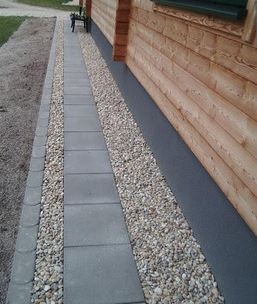

  •  altehuette
29.1.2024  (#5)
2024/20240129723051.png
Kiesstreifen 35 cm breit

  •  altehuette
30.1.2024  (#7)
Spritzt nichts auf den Sockel! Wär vielleicht ein schmalerer Streifen auch gegangen, aber kann man nicht so gut gehen, wenn so knapp an den Blockhausecken vorbei geht. Der Kies ist nur ca. 5 cm dick.
