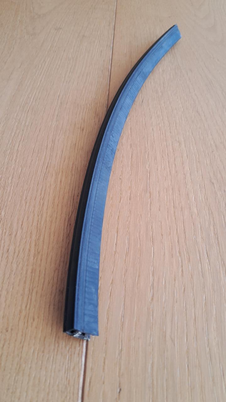

habe ein etwas seltsames Problem. Bei der letzten Wärmetauscherwartung meiner d&w stratos ist mir aus dem Gehäuse eine Dichtung entgegengekommen und ich weiß beim besten Willen nicht, wo die hin soll.

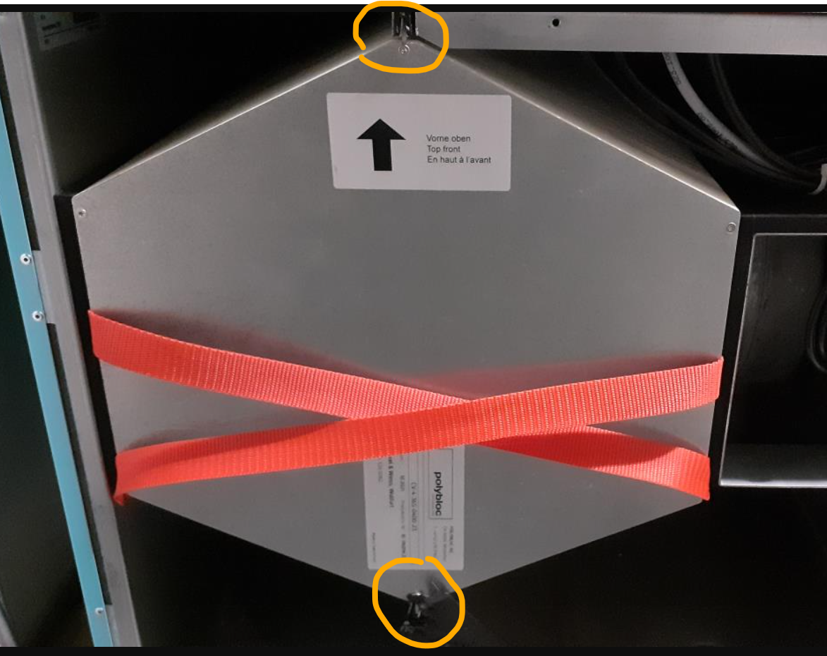

Am Wärmetauscher selbst sitzen die beiden Dichtungen oben und unten am Falz. Der Wärmetauscher ist außerdem 40 cm lang.
So sieht das gute Stück aus. Länge 36 cm - Herkunft unbekannt.
2024/20240129515492.jpg
Hat wer eine Idee?
29.1.2024  (#1)
Beim Wärmetauscher wäre alles an seinem Platz, die Dichtungen sind dort drauf.
2024/20240129636494.jpg

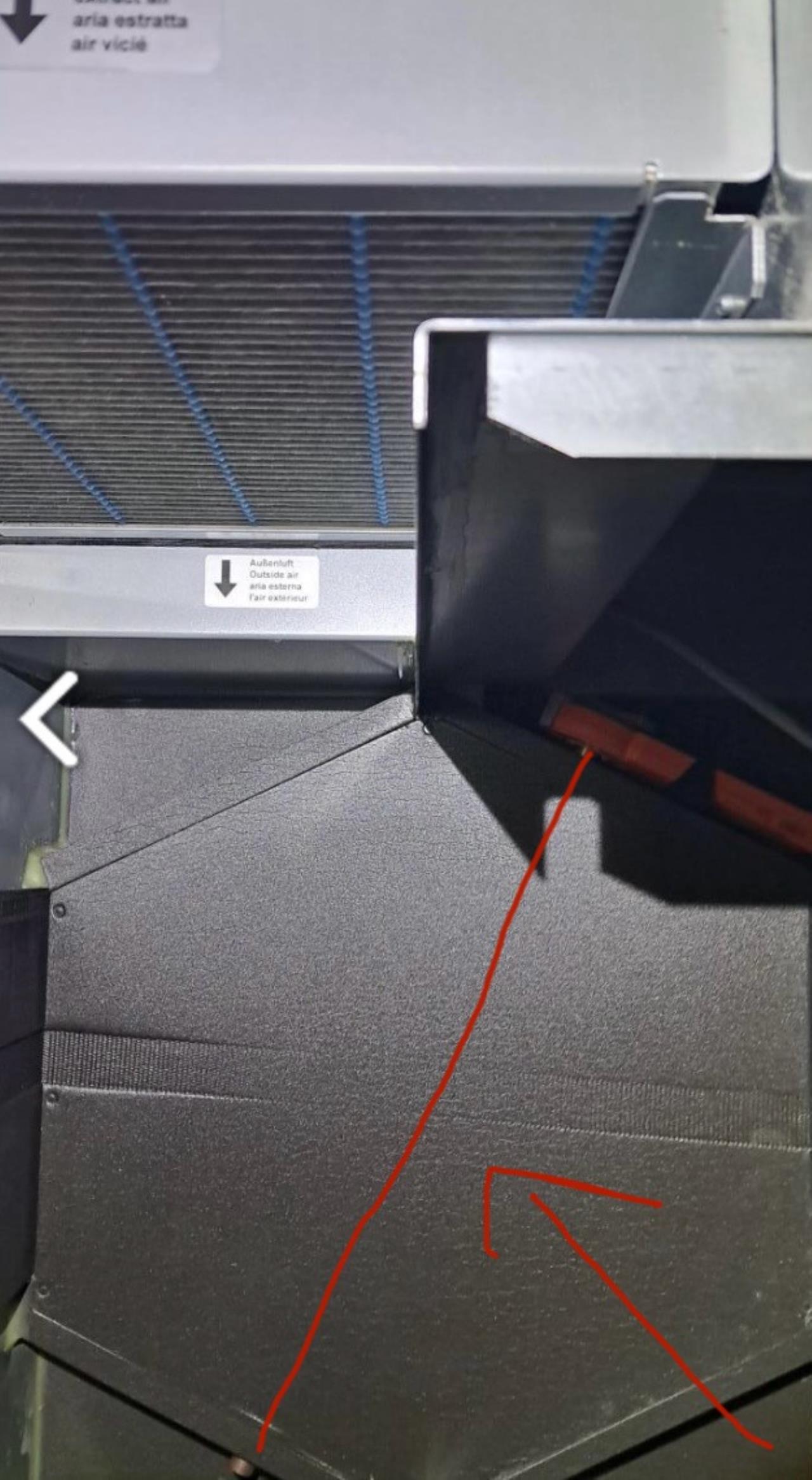

Die Dichtung ist vermutlich in der Ablauftasse gelegen und ist die Dichtung vom Bypassmodul.
Die Klappe sitzt diagonal hinter der Wärmerückgewinnung. Kommt hin und wieder vor das sich diese löst. Beim aufsetzen ist es empfehlenswert diese gleich zu verkleben. Karosserie Kleber ist für den Einsatz optimal. Die Klappe ist schwer erreichbar. Ein Gliedermasstab ist zum andrücken ein gutes Hilfswerkzeug.
Gutes Erfolg und nicht die Nerven beim aufsetzen verlieren :)
  •  KD2020
29.1.2024  (#8)
2024/20240129346407.jpg Der Bypass muss beim aufsetzen offen sein, unter Status angefordert und von rechts unten, nach links oben auf das das stehende Blech fest andrücken :)

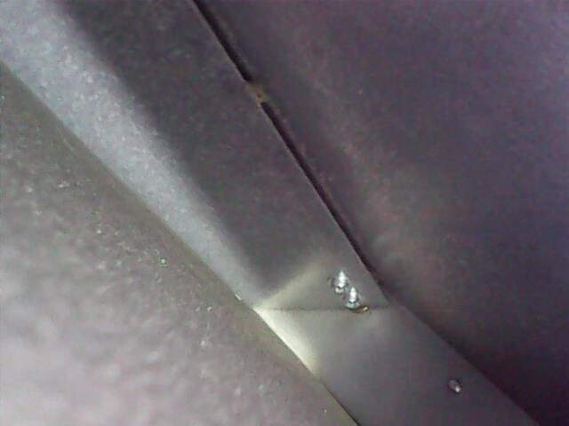

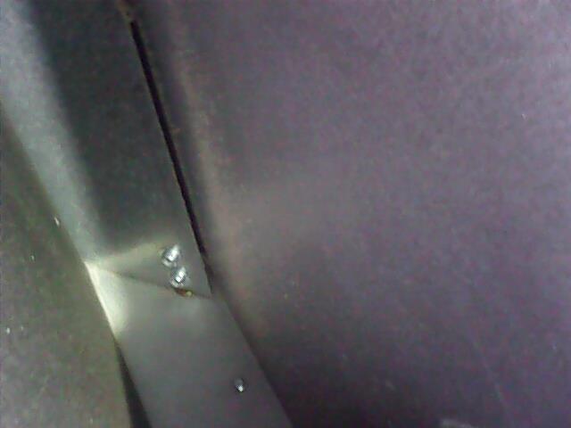

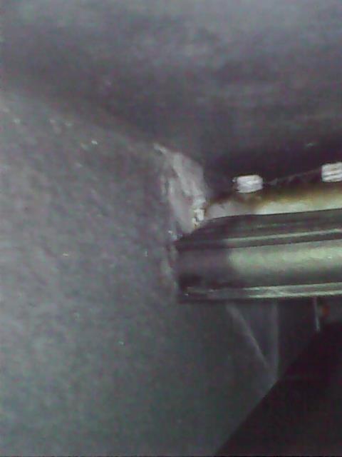

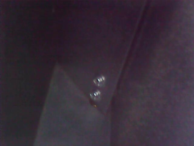

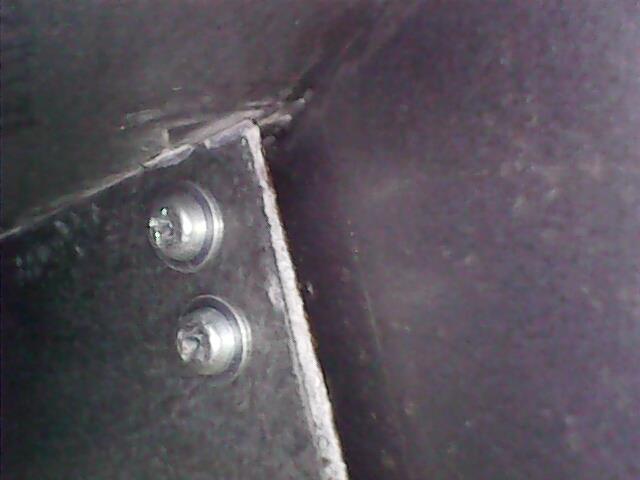

Kommen wir der Sache näher? Ist es diese Metallkante?
2024/20240130340012.jpg
2024/20240130735740.jpg
2024/20240130863075.jpg
2024/2024013015977.jpg
Nächste Frage: Wie bekomme ich die Bypassklappe auf bei diesen Temperaturen?

ja richtig, es ergibt sich ein Spalt da das Dirak Profil nicht mehr abdichtet und somit ist der Bypass undicht. Den Belimo Antrieb solltest du nach oben abziehen können, somit wäre die Klappe entriegelt.
Du kannst auch mal versuchen das Stratos kurz vom Netz zu nehmen und neu zu bestromen, nach den bestromen kann es sein das die Klappe einmal auf und zu fahren möchte. Wenn das die Klappe anfordert, brauchst du nur vom Netz trennen sobald die Klappe auf voll offen steht.
Wenn das so nicht gut geht, kann man den Belimo auch Manuell fahren lassen.

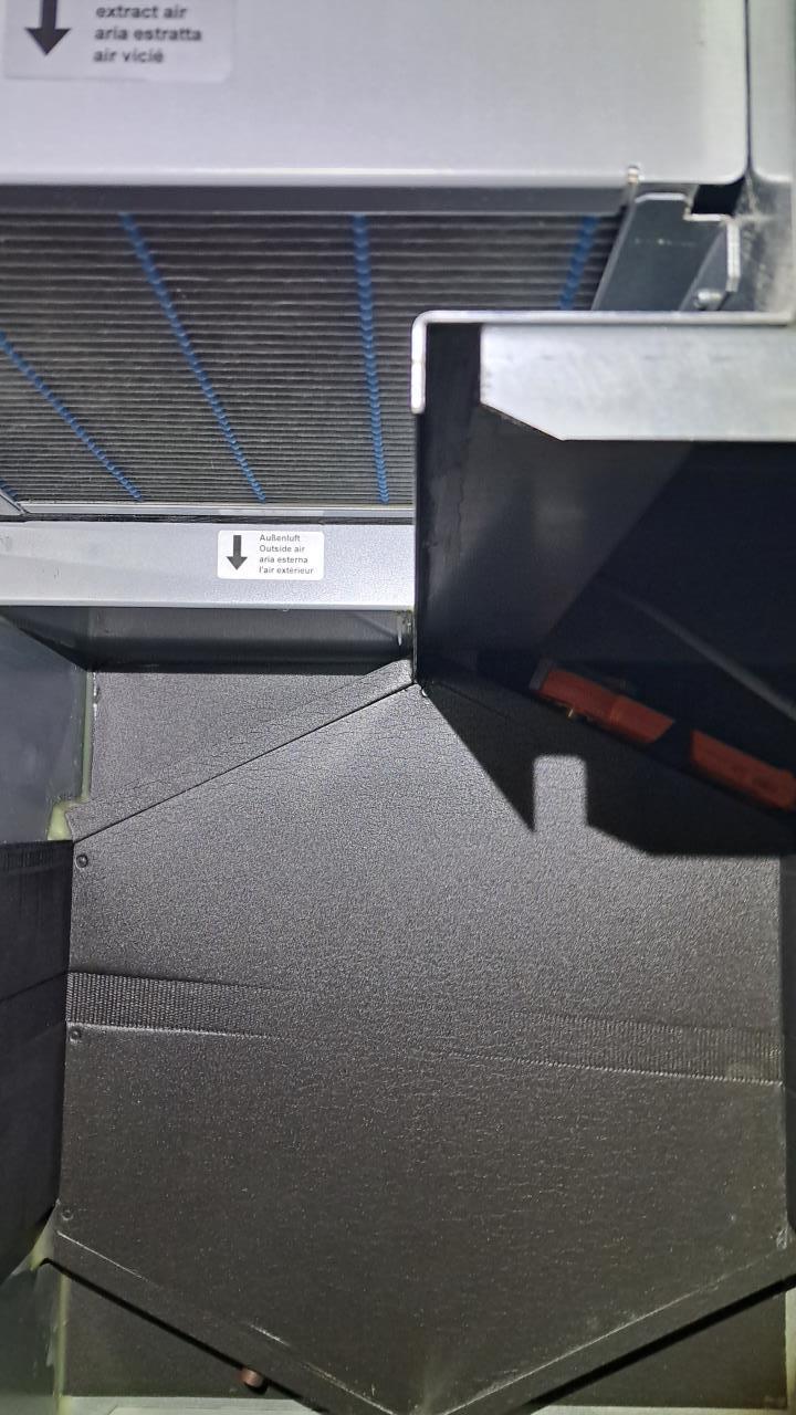

Nun kommen wir zum ungemütlichen Teil, ich habe keine Ahnung wie ich die Dichtung auf dieses Klappenblech schieben soll. Zu wenige Hände, kein Platz für die Hände, keine Sicht. 🤷‍♂️
  •  KD2020
31.1.2024  (#13)
Wenn man es paar mal gemacht hat gehts halbwegs 😅 unten ansetzen, da kommt man noch einigermaßen im blindflug hin, dann mit z.B. gliedermaßstab Stück für Stück nach oben fest andrücken. Die Arbeit ist beim ersten Mal zum durchdrehen...

In der Zwischenzeit habe ich vom D&W Kundendienst freundlicherweise ein paar Fotos vom zerlegten Zustand des Gehäuses bekommen. Die aufmunternden Worte vom Techniker waren in etwa wie diese 😬
KD2020 schrieb: Die Arbeit ist beim ersten Mal zum durchdrehen...
Eine schöne Abendbeschäftigung also...

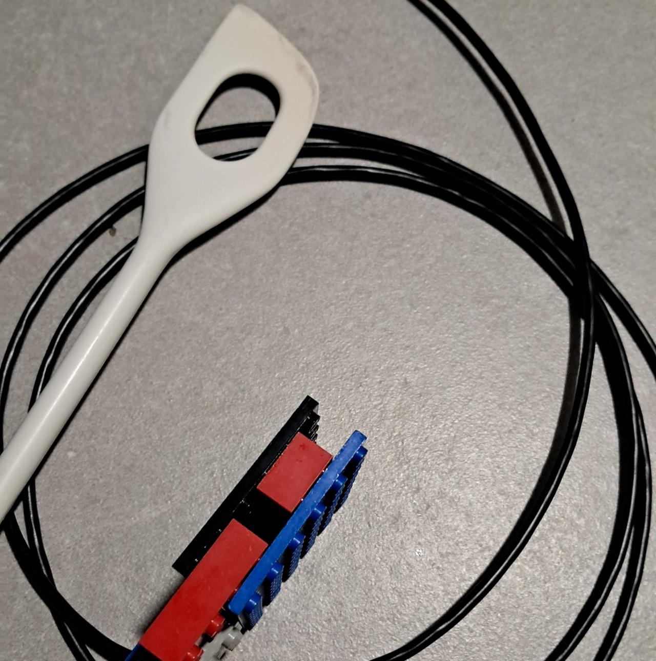

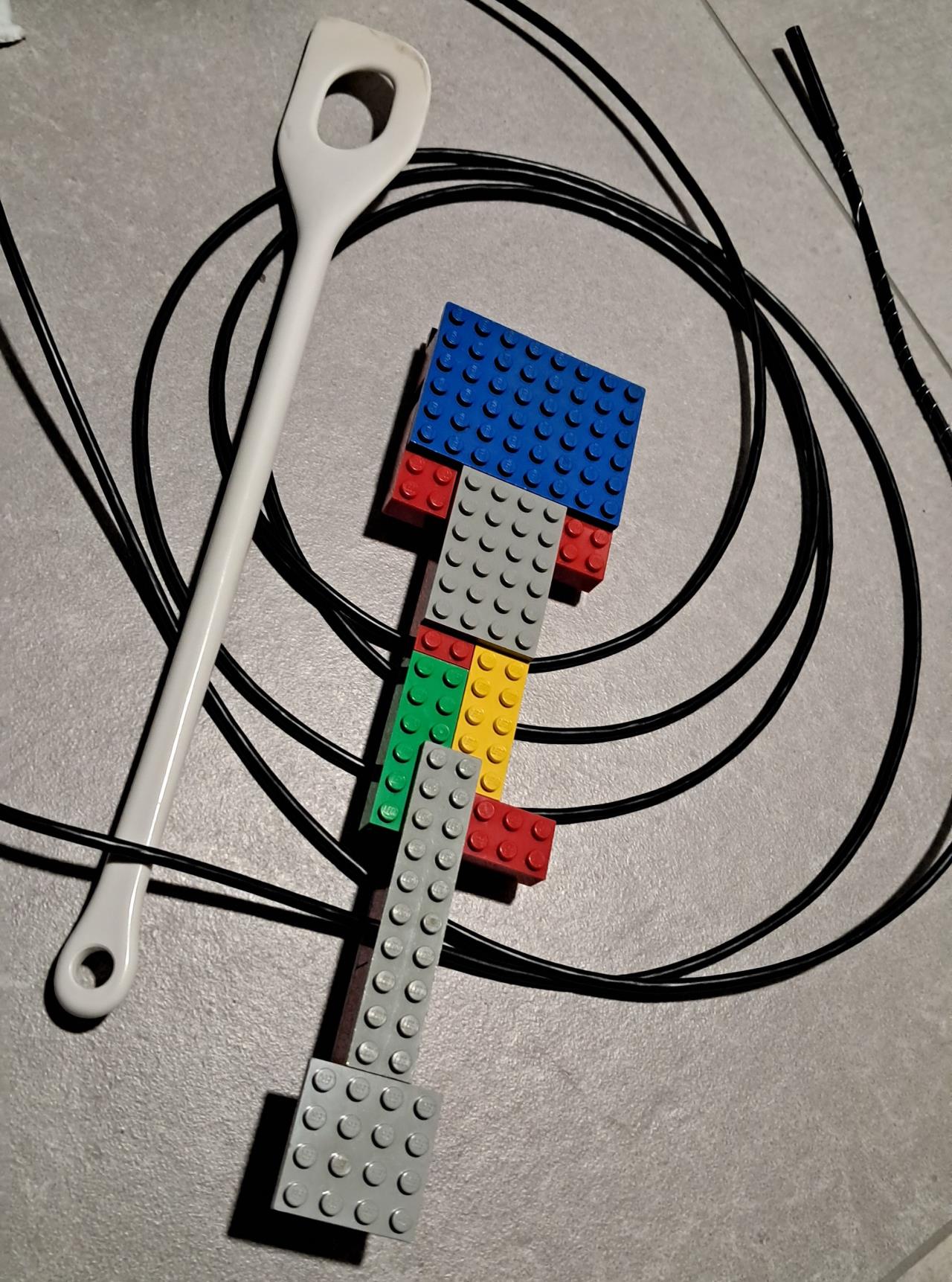

Wie kann man der Dichtung halbwegs Führung geben, ein Prototyp aus Lego musste her.
2024/20240217703425.jpg
2024/20240217166523.jpg
KD2020 schrieb: unten ansetzen, da kommt man noch einigermaßen im blindflug hin
Den Blindflug habe ich immer wieder mit dem Endoskop abgeklärt. Unten mit dem Andrücken beginnen hilft enorm. Bis zur Hälfte kam ich mit dem Lego Tool gut voran, dann fehlte der Anpressdruck. Der Kochlöffel hat dann bis ins letzte Eck erfolgreich übernommen.
2024/20240217950291.jpg
2024/20240217277699.jpg
Die Dichtung sitzt wieder am Falz. Mal sehen, ob sie nochmal runterfällt. Das nächste Mal würde ich sie dann - wie empfohlen - verkleben. Die Dichtungsnut gleich mit Silikon/Kleber auszufüllen war mir aber doch zu heikel, bevor ich wusste, ob das hinzubekommen ist.
