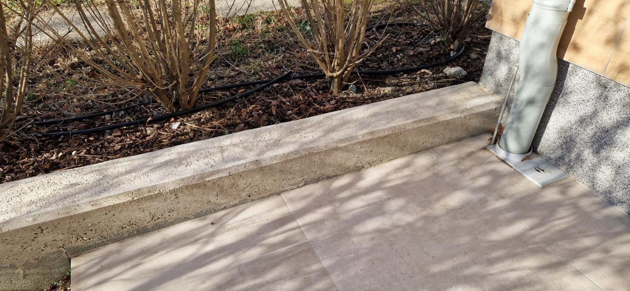

Ich möchte einen Sichtschutzzaun montieren. Der Betonsockel besteht aus befüllten Schalsteinen (20cm breit), und oben drauf dann noch 12cm Vollbeton (natürlich auch 20cm breit).
Im Bauhaus gibt es ein Zaunsystem, bei dem die Steher mit 4 Schrauben in den Beton fixiert werden. Der Bohrabstand der Schrauben ist 13cm. D.h. die Bohrung wäre auf jeder Seite nur 3,5cm vom Rand entfernt. Ich befürchte, dass mir beim Bohren der Betonsockel ausbrechen wird. Komischerweise haben aber die Zäune in der Nachbarschaft auch selten mehr als 20cm Betonsockel und der Zaun hält. Wenn man neue Löcher bohrt, dann könnte ich den Schraubabstand auf 11cm verringern.
Was meint ihr? Wie viel Abstand zum Rand soll ich einhalten? Wenn ich tiefer als 12cm bohre und zum Schaltstein komme, bricht der leichter aus als Vollbeton, oder nicht? Bringt es etwas, während dem Bohren den Zaun mit Schraubzwingen "einzuzwicken"?
Danke für die Tipps

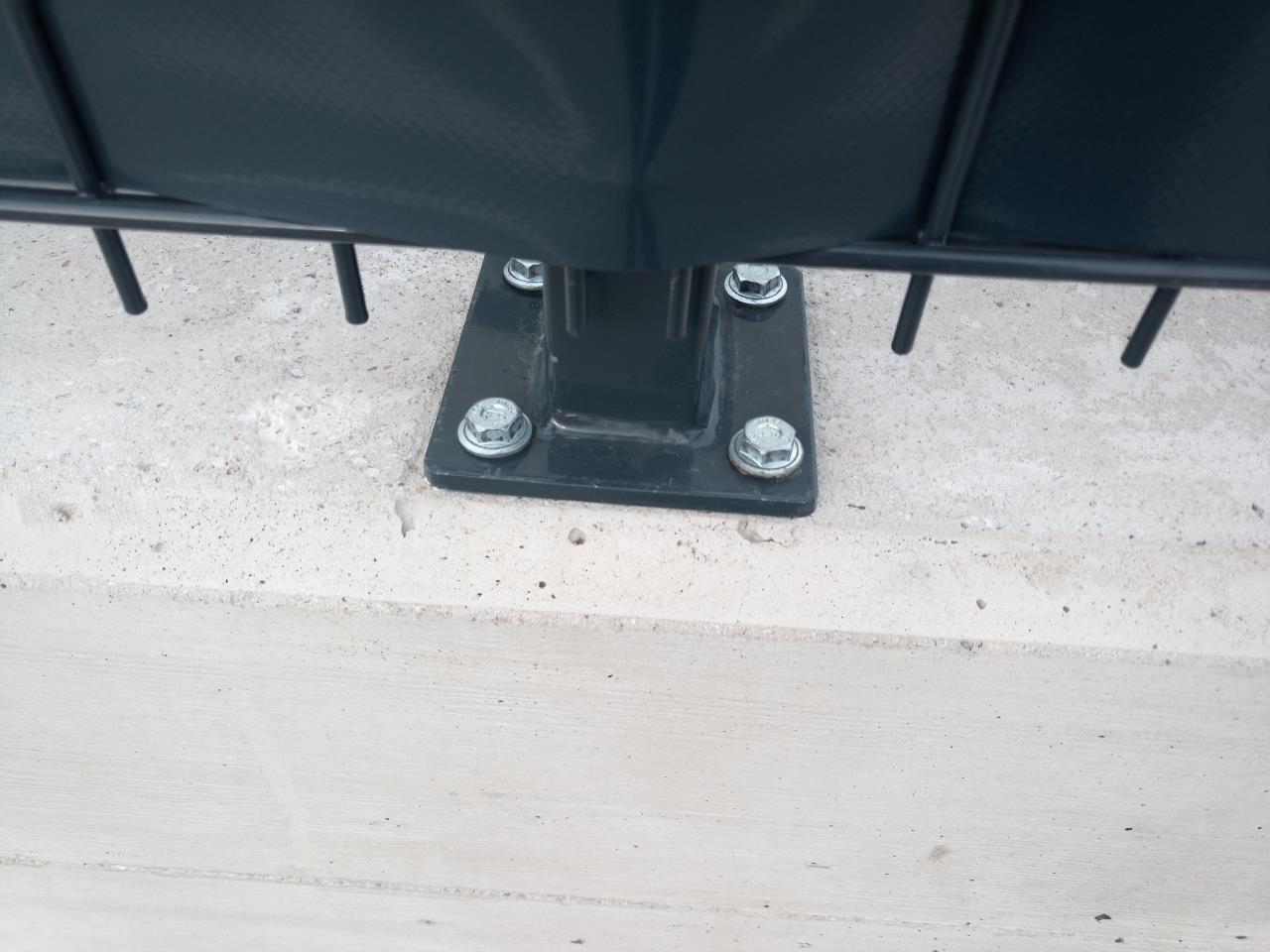

Kommt drauf an welche güte dein Beton hat. Bei einer "sparsamen" Mischung hälter er natürlich weniger aus.
Hatte keine Probleme: Transportbeton, 8mm SDS Bohrer,  Betonschrauben 10x120, Steher sind 150cm
