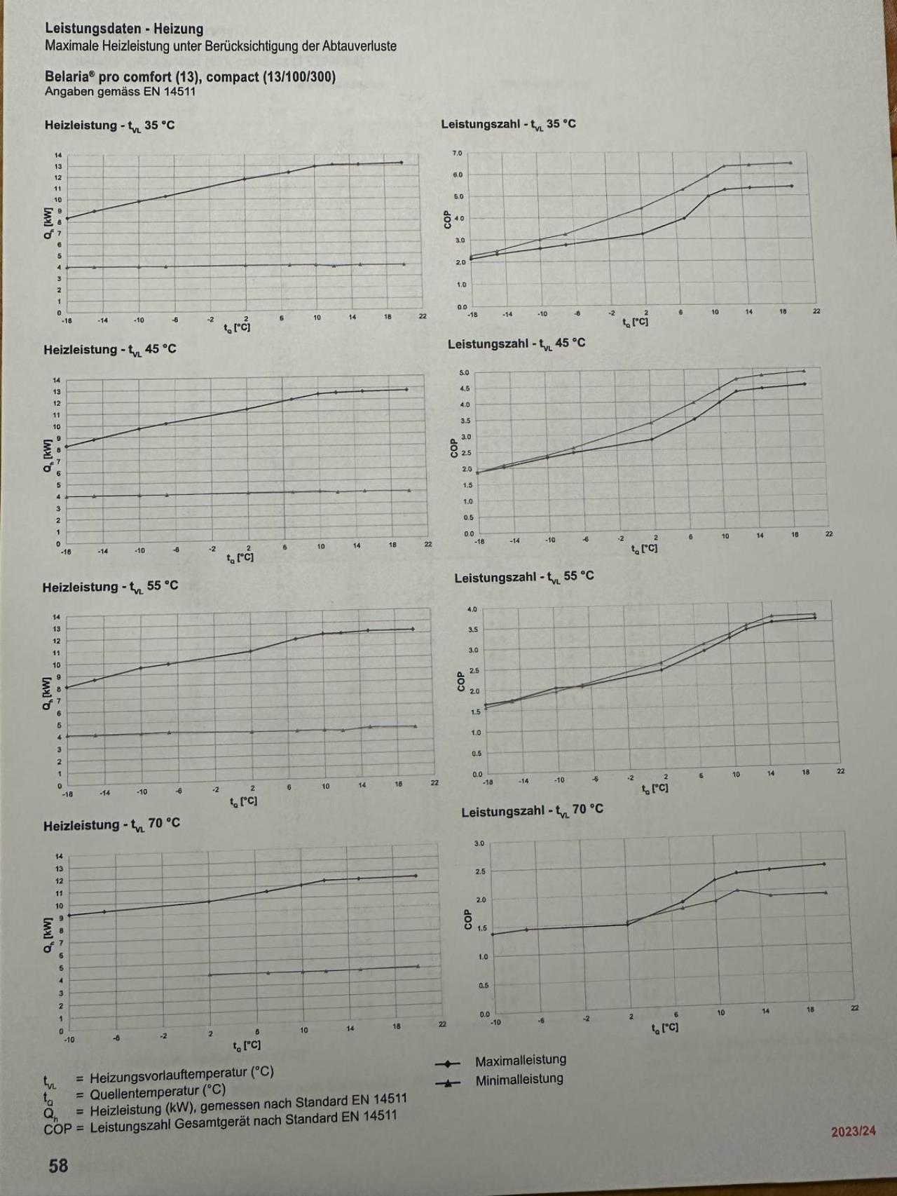

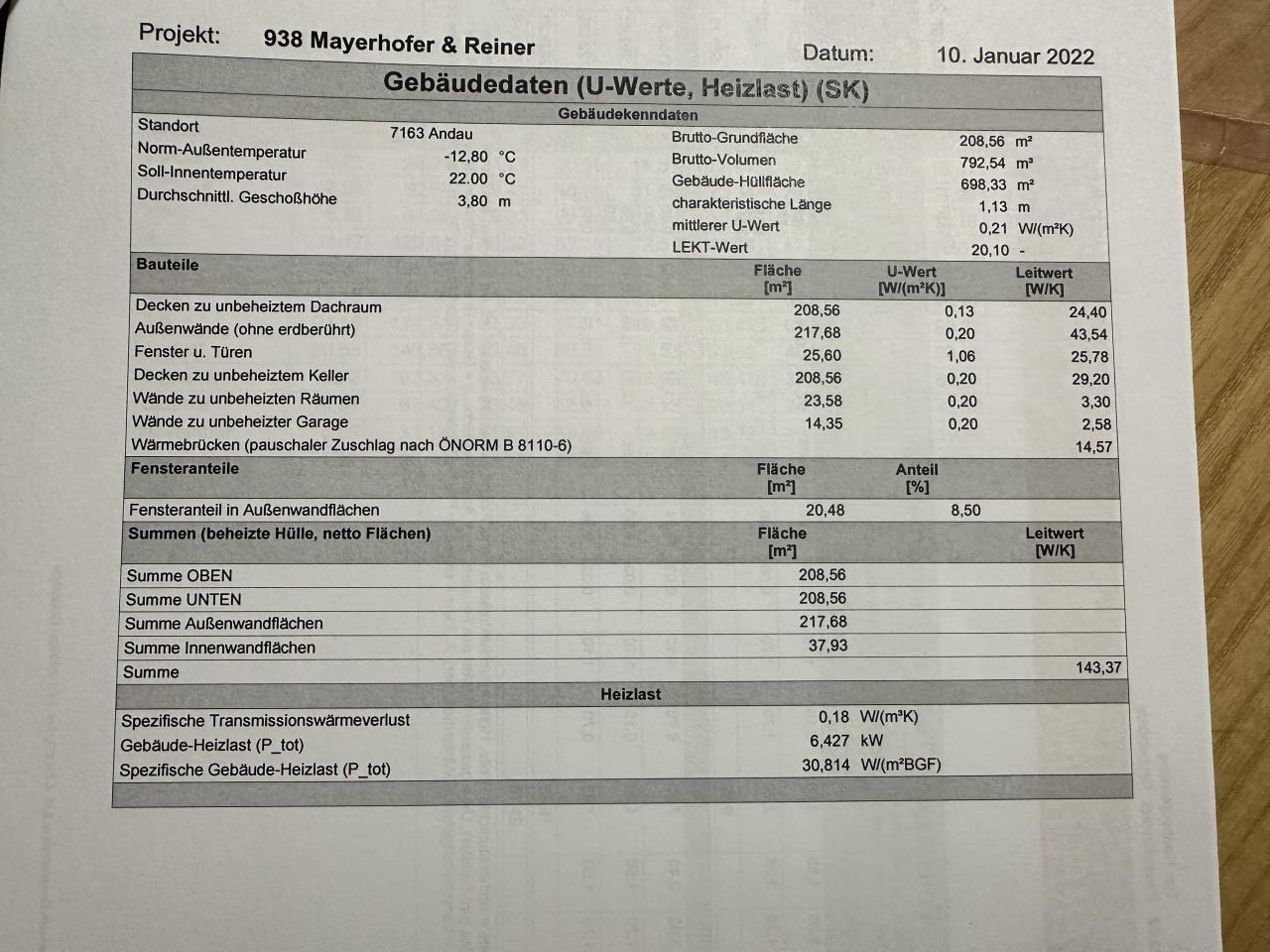

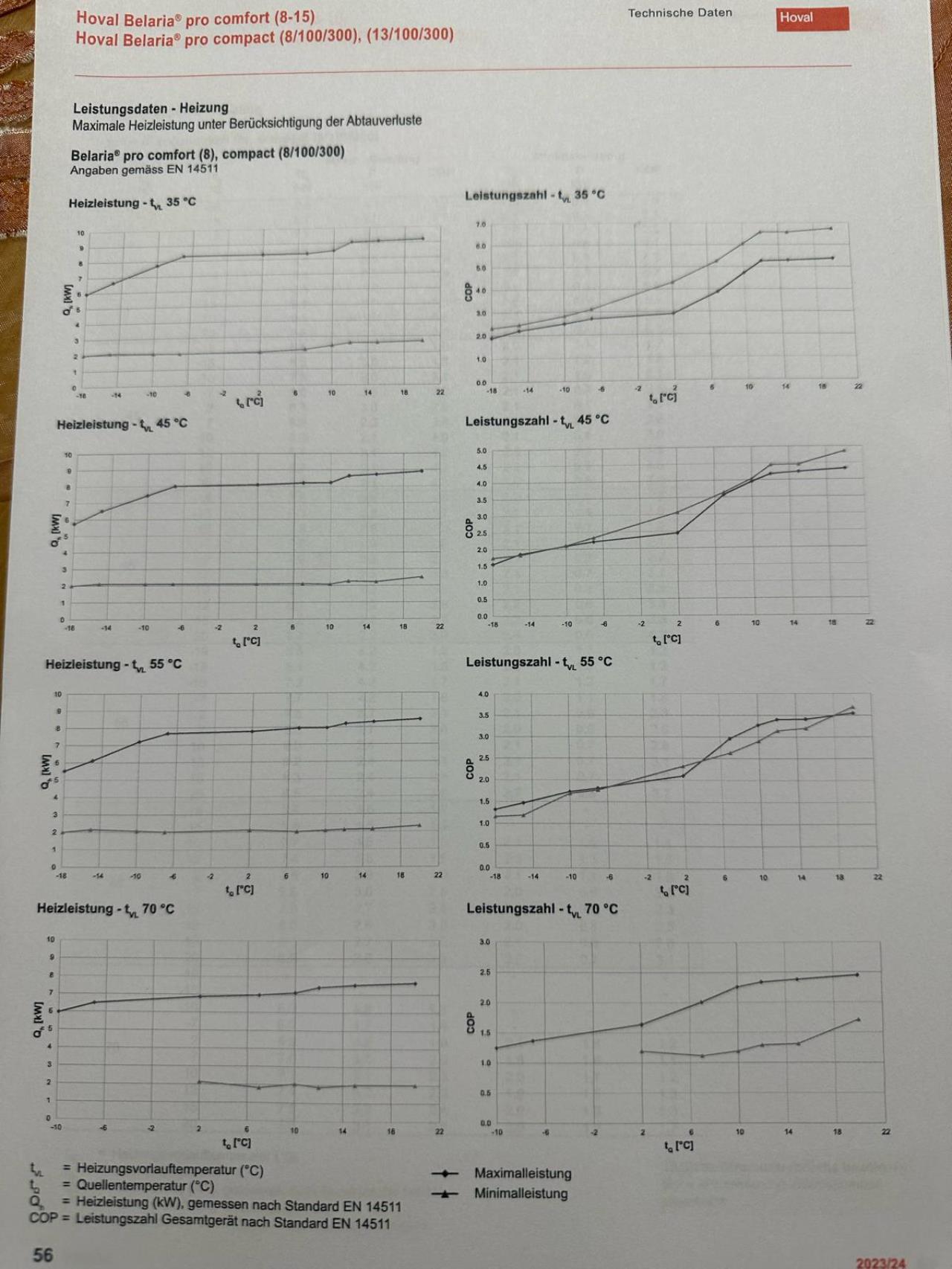

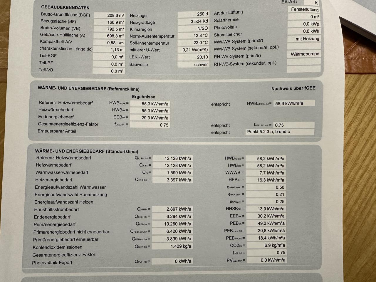

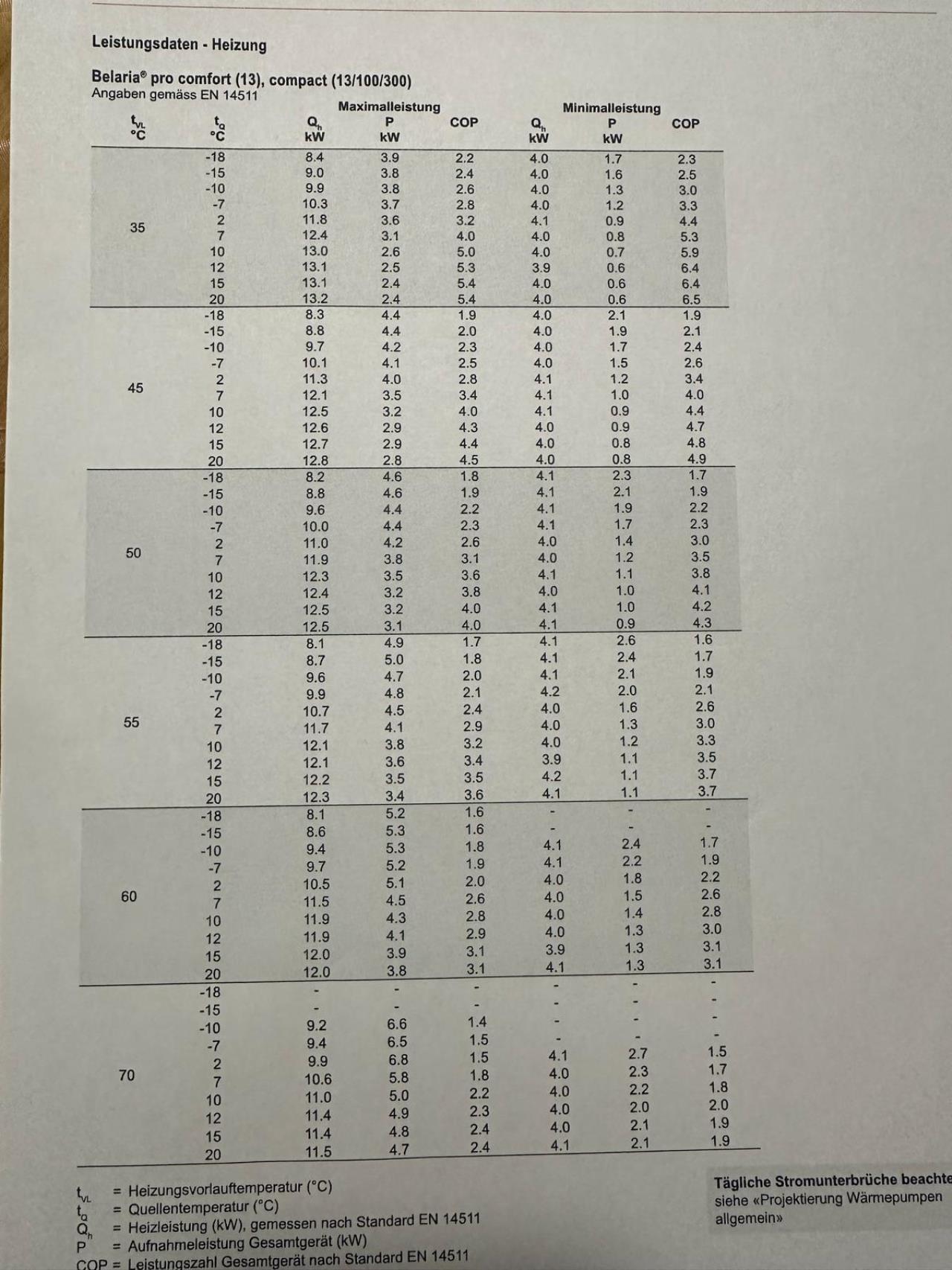

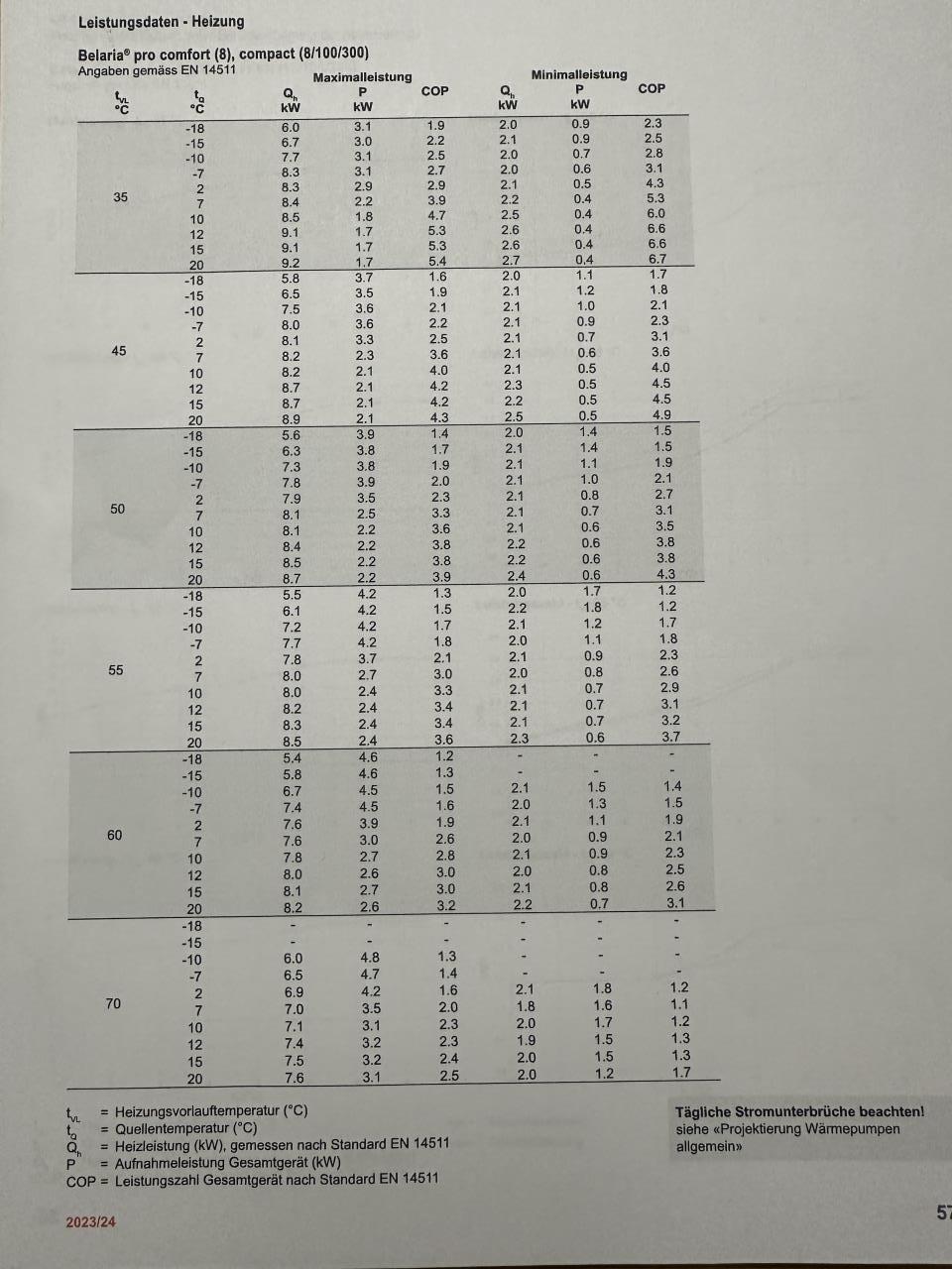

Hallo, vielen Dank für die Antworten. Wegen der Garage will er die Fussbodenheizung nur verlegen-heizen wird er nur ganz selten. Auch im Keller werden nur circa 80 Quadratmeter den ganzen Winter durchgehend beheizt sein. Wegen dem Bivalenzpunkt könnt ihr mit bitte vielleicht weiterhelfen? Für mich schaut es so aus als würde die kleine Wärmepumpe reichen. Könnt ihr euch die angefügten Datenblätter anschauen und sagen ob die kleine Wärmepumpe reicht? Ich hoffe ihr könnt mir Anhand dieser Bilder weiterhelfen. vielen Dank schönen Sonntag |
