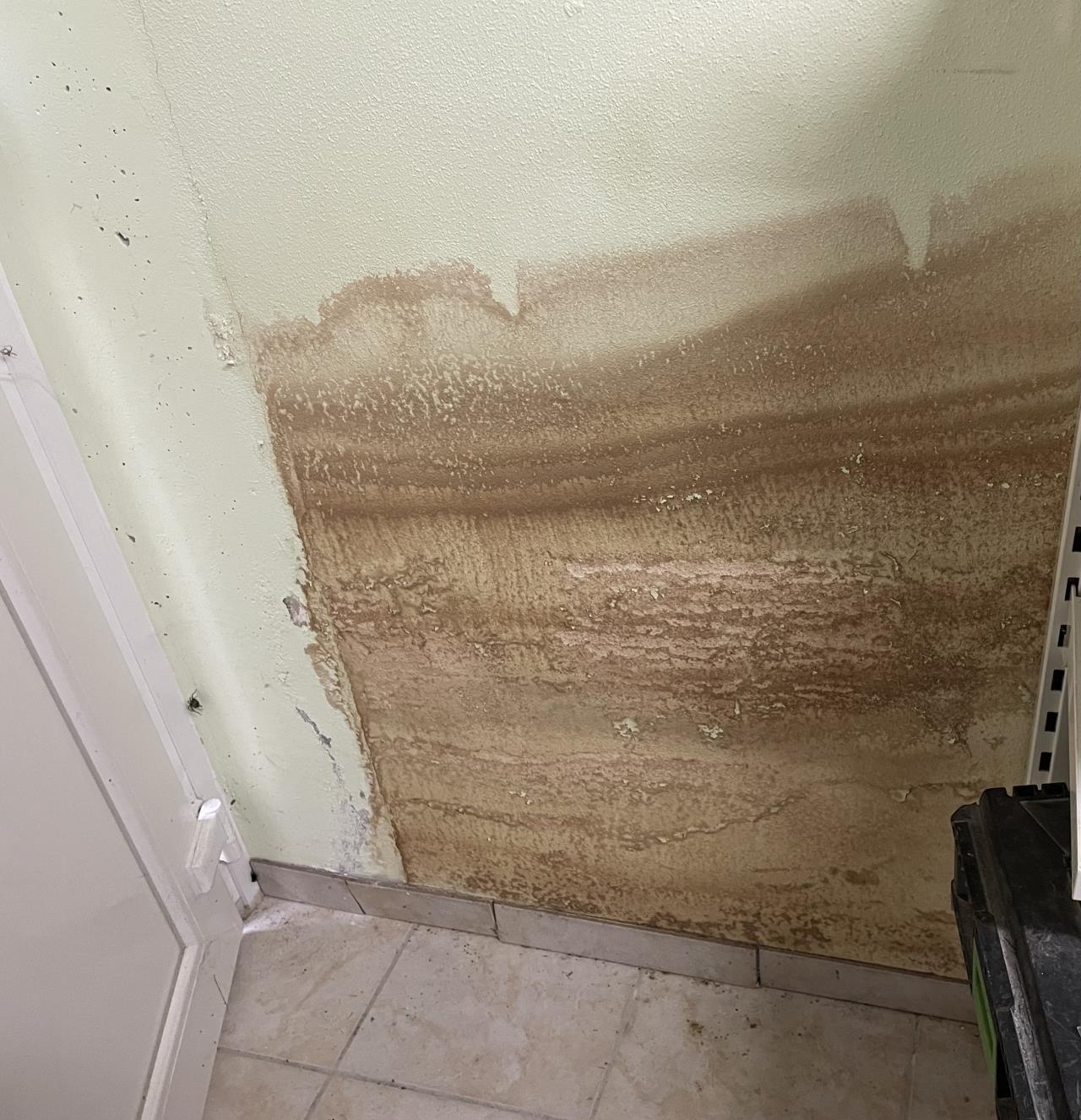

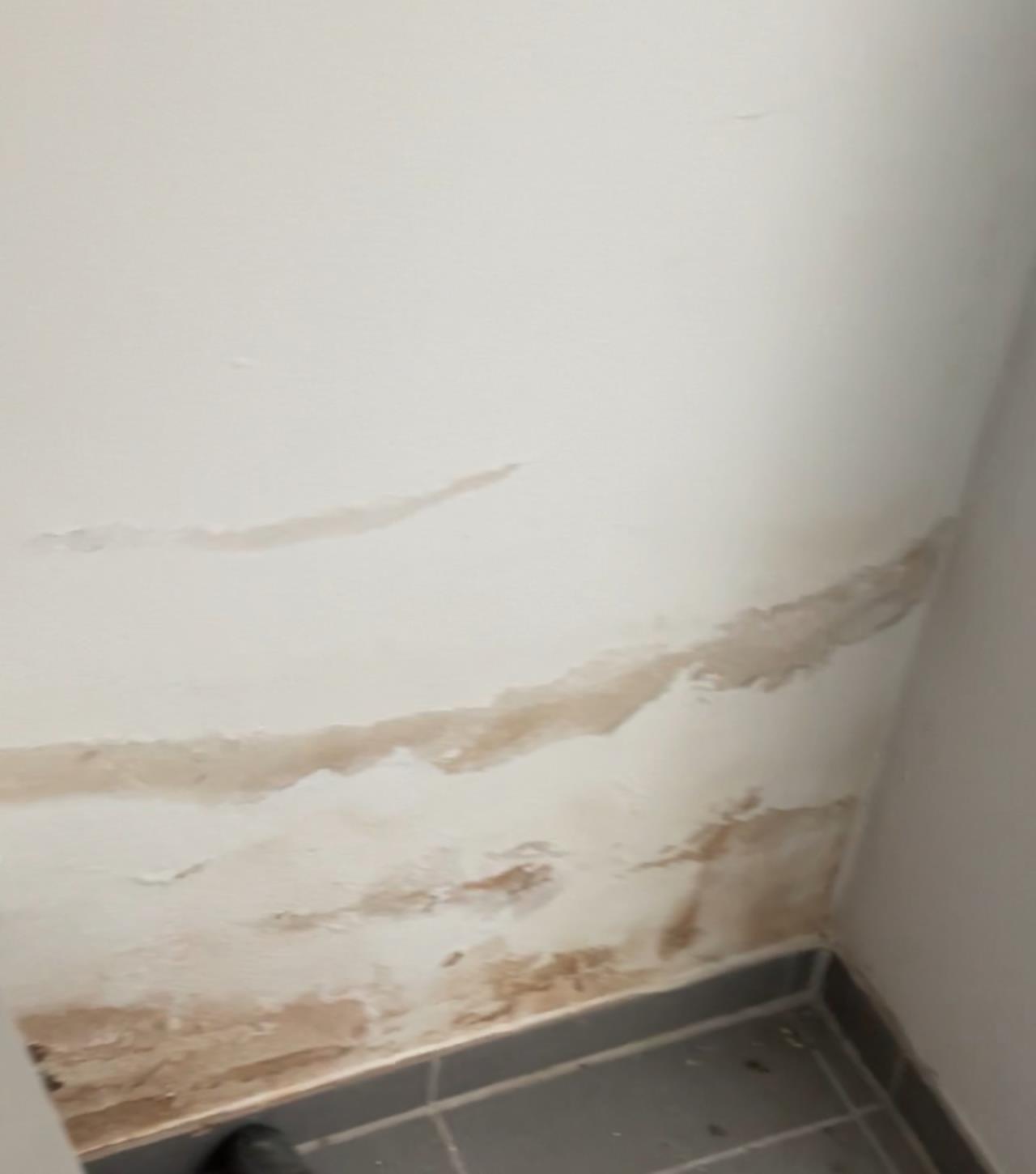

Wir spielen mit dem Gedanken ein Objekt zu erwerben jedoch hat das doch ein paar, selbst für Laien offen ersichtliche Mängel. Bevor wir in einen Sachverständigen investieren (was wir definitiv vor kauf machen wollen würden), kostet ja doch scheinbar so zwischen 800€-3k€ je nachdem was man alles dazu nimmt und ggf. Schimmel Begutachtung etc.  (hat wer btw btw [by the way, übrigens] Empfehlung im Raum Tulln?). D.h. meine Frage: Hat jemand von euch aufn 1. eine Erklärung wie sowas bei der Wand wie auf den Bildern ersichtlich ist zustande kommen kann?
 1. Innenwand beim Dichtbetonkeller auf beiden Seiten von unten nach oben Braun. Auf einer Seite etwas weniger dafür geht hier der Putz runter. Auf der anderen Seite, über fast die gesamte Länge das selbe Problem, was man so sehen konnte. 1 Stück war frei (Foto) da sah mans gut, bei restlichen Wand sind Regale davor aber was mans so durchsah war das Problem dort ebenfalls. Zieht es da die Feuchtigkeit vom Boden auf? Feucht oder Modrig wie mans normal vom Schimmel gewohnt wäre hätte man nicht gerochen.

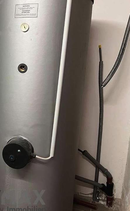

 2. Weiß nicht ob man das in Ferndiagnose so sagen kann aber es sind einige Leitungsrohre lose (was sind das für welche, Heizung, WW, ...?), konnte aber nicht direkt beantwortet werden was die machen, aber ich versuchs trotzdem mal.

Sieht aus als würde das Wasser von unten gezogen. Eine Menge Wasser. Kann es sein dass die Tür undicht ist? Was ist davor? ist nur dieser Raum betroffen?
Ich würde auf jeden Fall den Fußboden öffnen bevor ich sowas kaufe und klären wo es herkommt, nur saniert übernehmen.
Punkt2 kann man so nicht beantworten, wurde mal die Heizung umgebaut und die alten Rohre einfach zugestoppelt? Gibts es Außenanlagen die vl über diese Leitungen versorgt werden sollten aber nicht angeschlossen wurden?

derLandmann schrieb: Sieht aus als würde das Wasser von unten gezogen. Eine Menge Wasser. Kann es sein dass die Tür undicht ist? Was ist davor? ist nur dieser Raum betroffen?
Schaut eigentlich nicht so aus. Draußen wo die Tür ist (bzw. beide Räume haben die Tür) ist ein Stiegenabgang von draußen in den Keller mit einem Abfluss. Draußen waren keine Wasserschäden erkennbar. Evtl. der Abfluss von der Stiege das der unten den Keller geht (macht man sowas oder geht der eher vom Haus weg?)
derLandmann schrieb: Punkt2 kann man so nicht beantworten, wurde mal die Heizung umgebaut und die alten Rohre einfach zugestoppelt? Gibts es Außenanlagen die vl über diese Leitungen versorgt werden sollten aber nicht angeschlossen wurden?
Leider ka, Haus is recht neu (~12 Jahre), denke nicht, dass da was an der Heizung gemacht wurde. Draußen wäre mir nichts aufgefallen, dass man damit was versorgen wollen würde und sonst hast in jedem Stockwerk inkl. Keller FBH FBH [Fußbodenheizung]

Slade schrieb: Zieht es da die Feuchtigkeit vom Boden auf?
Ja, sieht eher nach Salzausblühungen statt Schimmel aus, vorallem wenn es nicht modrig riecht, passt zu deiner Beschreibung.

Aquila schrieb: Meine Vermutung eines der folgenden Dinge möglich:
-Wasserschaden unter Fliesen
-Kellerboden wurde nicht geflämmt
-Wand-Boden Anschluss undicht
Das vllt die FBH FBH [Fußbodenheizung] undicht ist? Das müsste man dann aber recht schnell mitbekommen und überprüfen können?
Ok ob Keller geflämmt ist müsste man wohl auch recht easy raus finden können.
Bzgl wand Boden Anschluss undicht: wie tragisch wär das?
Wie würdest die Punkte einschätzen? Alle relativ gut sanierbar oder eher sehr mühsam und kostspielig? (Schon klar das schwer is eine Aussage zu treffen ohne genau zu wissen was genau ist aber mal so eine grobe Richtung)

Also Wasserschaden wäre mir am liebsten von den 3 gennanten. Auch wenns komisch klingt. Der Putz muss hier immer erneuert werden. FBH oder Leitungen unter FBH FBH [Fußbodenheizung] sind hier ein heißer Tipp.
Bodenplatte flämmen, ja kann man prüfen, aber nicht mehr ordentlich beheben, vorallem wenn keine Flämmbahnen unter dem Mauerwerk gemacht wurden. Wie hier die Lösung aussieht, weiß ich nicht, vlt ein Opferputz, der alle 10 Jahre erneuert werden muss. Du willst sicherlich nicht den Estrich rausreißen.

Ich würde die Finger davon lassen, auf dem 2. Bild ist es definitiv nass oder nass gewesen. War vielleicht Mal der Keller geflutet? Die Rohre sehen für mich aus wie Leerrohre die nicht angeschlossen sind aber auch nicht verschlossen sind. Ist der Verkäufer der Erbauer?

Tom91 schrieb: War vielleicht Mal der Keller geflutet?
Angeblich ja weil hebeanlage defekt war(?), ca so hoch wie's am Bild sichtbar war. Die Spuren davon sieht man innen anderen Räumen deutlich aber da is einfach der Putz hin und nicht braun. Interessanterweise ist in den 2 räumen wos braun ist sonst nichts davon zu erkennen, also auch nicht an den Wänden die näher zu den Schäden von der Fluting waren.

Ich finde es "nur" für eine Defekte Hebeanlage zu viel aber ist hald schwer was zu sagen wenn man nur die Bilder sieht, aber es ist hald so ein komischer Eindruck. Ich wünsche dir dass es nur dass war.
