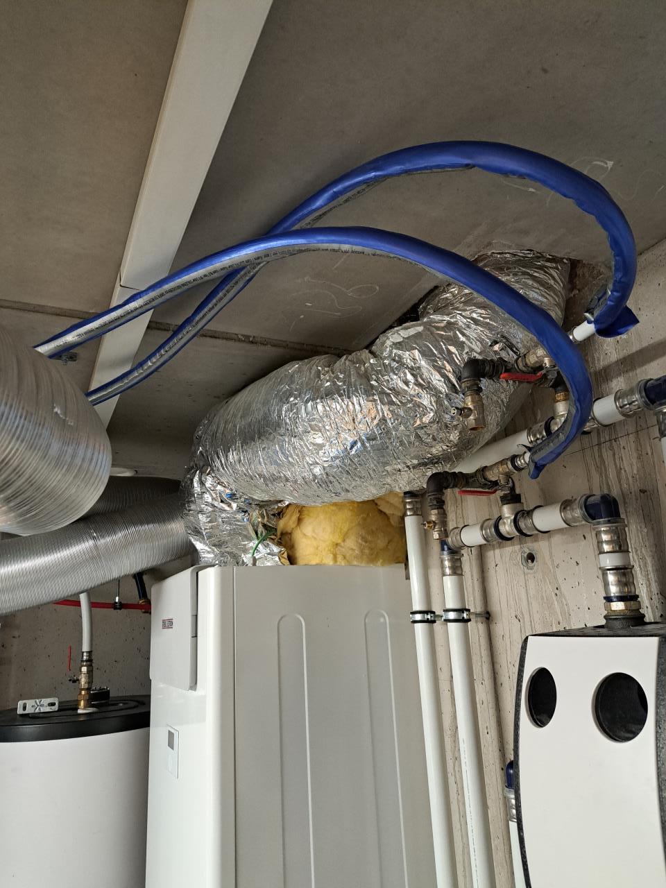

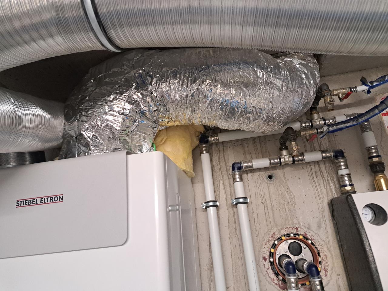

Mein Insti hat aufgrund von Platzproblemen die Fort- und Zuluft der KWL KWL [Kontrollierte Wohnraumlüftung] lt. folgenden Bildern ausgeführt.
Die Flexrohrer sind mit 5cm Dämmwolle gedämmt und natürlich Luftdicht.
Die Lüftung funktioniert einwandfrei. Auch die Schallbelastung ist mir noch nicht negativ aufgefallen.
Bei Freunden ist mir eben aufgefallen, dass bei denen die Zu-Fortluft mit Wickelfalzrohren und Armaflex ausgeführt ist.
Meine Frage ist daher ob das auch mit den Flexschlauch ok ist bzw. ob dadurch (langfristige) Nachteile entstehen.

Und für diese Kunstwerk musstest du den Insti auch noch bezahlen😭. Hätte er nich so einen murx bei der Heizung produziert, dann wäre auch genügend Platz für die Lüftung vorhanden gewesen. Das Teil rechts im letzten Bild sieht wie eine Mischergruppe aus, Thermosiphon ist auch unbekannt, mach noch ein paar Bilder schaut nicht gut aus.

Ja geleck, das schaut aus, wie wenn du von der Oma den übrigen Apfelstrudel mit heim bekommst.
Das Wort Planung ist ihm ein Begriff?
Auf das "natürlich luftdicht" würde ich jetzt nicht wetten.

Hi, also ich habe schon viel schlimmere Verlegungen gesehen, klar hätte man es besser planen können, aber ist jetzt so.
Wenn du keine Nachteile hast würde ich persönlich es lassen, man könnte es auch in sieben Jahren machen und dann gleich einfacher reinigen.

Wenn man Lüftungsanlagen mit Aluflexrohren verlegt, dann ist das so, als würde man Wasserleitungen mit Gartenschläuchen verlegen. Ich hoffe, du hast nicht viel für diese Montage bezahlt.
Die Dämmung mit Mineralfaser bei kondensatgefährdeten Bereichen ist ein Glücksspiel. Eine kleine Lücke führt sukzessive zu feuchter Dämmung und feuchte Dämmung dämmt nicht, die Kondensation wird noch verstärkt ...

Mein Insti ist nicht ganz Schuld. Ich habe im Zuge des Baus das Lüftungsgerät verschoben um für was anderes Platz zu machen, Daher die scharfe Kurve.
Und nein, hab meinem Insti nicht sehr viel dafür bezahlt.
Nochmals Frage:
  • Wird es mitt Wickelfalzrohre nochmals leiser?
  • Bessere Ausführung wäre mit Wickelfalzrohre und Armaflex, oder?
  • Worauf dann genau Achten?
  • Wie Dick soll die Isolierung mit Armaflex sein?
danke!
  •  leitwolf
25.1.2024  (#7)
-Leiser wird es mit geeigneten Schalldämpfern und Minimierung des Strömungswiderstandes aller Anlagenkomponenten
-Fachgerechte Ausführung wäre mit Wickelfalz und Armaflex oder mit geschäumten Rohren
-Die Dämmstärke sollte mindestens 20, besser 25 bis 32 mm betragen. Mehr Dämmstärke als 32 ist aber dann meist ein Platzproblem, daher möglichst kurze (kalte) Leitungen und zumindest 25mm Dämmstärke.
