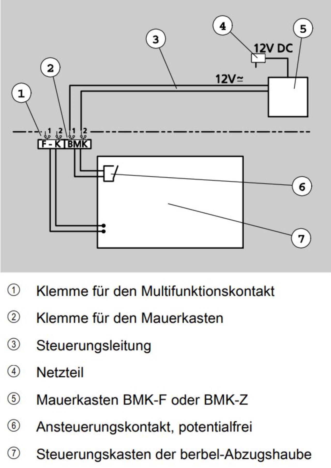

Mauerkasten bzw. dessen Motor wird durch 12V DC angetrieben (Netzteil ist im Lieferumfang dabei), die Schaltung läuft jedoch über 12V AC. Soweit so gut.
Meine Einbausituation ist etwas verzwickt und ich bekomme dort nur 230V AC hin - deshalb muss das ganze über Funk bzw. Loxone Air betrieben werden. Das müsste mit dem Loxone Nano IO funktionieren.
2024/20240122939066.jpg
Sehe ich das Richtig, dass ich 1x eine Versorgung/Netzteil mit 24V DC (für Nano IO) und 1x eine Versorgung/Netzteil mit 12V AC (für das schalten des Mauerkastens) brauche?
Liege ich richtig? Jemand eine andere Idee mit dem ich das ganze "einfacher" lösen kann?

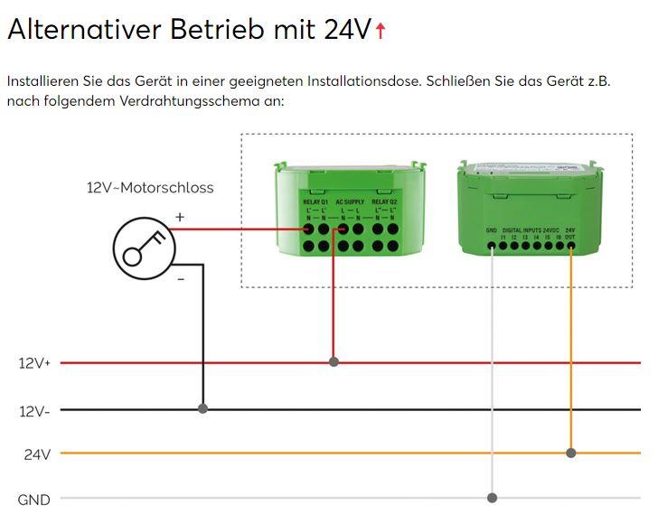

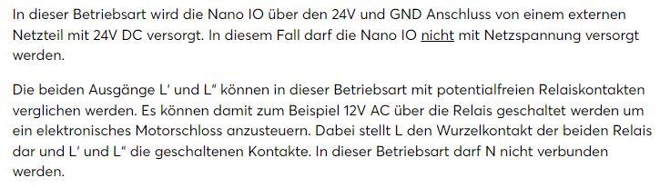

Sorry. Das habe ich wieder unterschlagen..... Die Punkte 6 und 7 gibt es nicht - da der Mauerkasten nicht für eine Dunstabzugshaube ist. 6 und 7 sollen durch den Nano IO ersetzt werden.
Das steht bei Loxone unter der obigen Verschaltung des Nano IO.
2024/20240122273725.jpg
Müsste das ganze nicht mit einem Shelly Relais wesentlich günstiger umsetzen lassen?

wie es ausschaut wirds du um das 24V netzteil nicht rum kommen oder nimmts ein Step-up Netzteil ...

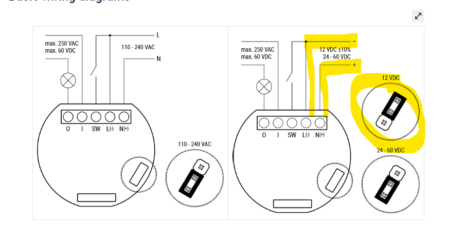

mit shelly scheints auch zu funktionieren - sogar nur mit dem 12V Netzteil
https://kb.shelly.cloud/knowledge-base/shelly-1#Shelly1(SHSW-1)-Basicwiringdiagrams
wie gut sich shelly in Loxone einbinden lassen kann ich nicht sagen

also ich hätte das 12 V Netzteil auch beim Shelly (jumper richtig setzen) angeschlossen L(-) N(+)
2024/20240122679523.png
und dann deine Steuerleutung (3) bei Shelly 0 und I
