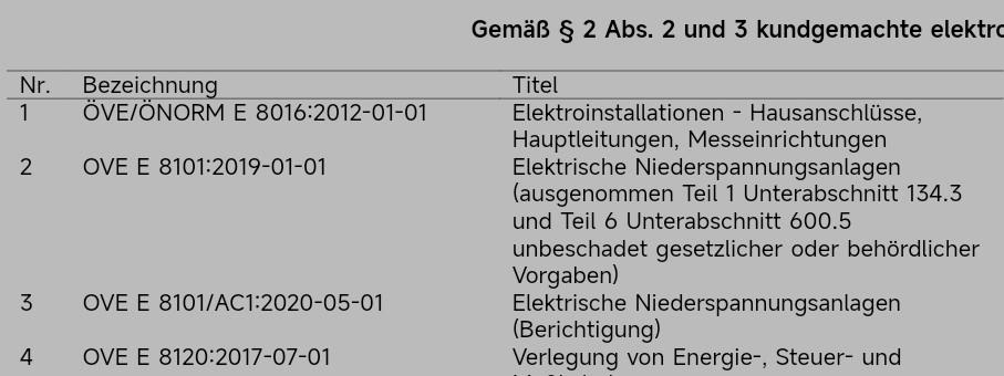

wiwi schrieb: Wobei unter anderem die 8101 in der Elektrotechnikverordnung als verbindlich erklärt wurde
Nein, eigentlich nicht, die 8101 ist kundgemact aber nicht verbindlich.
Elektrotechnische Sicherheitsvorschriften
§ 3.
(1)In Anhang I gelistete rein österreichische elektrotechnische Normen und elektrotechnische Referenzdokumente werden für verbindlich erklärt. Davon nicht umfasst sind darin enthaltene Rechtsbelehrungen, Verweise auf andere Regelwerke, Einleitungen, Fußnoten, Anmerkungen sowie informative Anhänge.
(2)In Anhang II werden nicht verbindliche Bestimmungen gemäß § 3 Abs. 4 ETG 1992 für die Elektrotechnik kundgemacht, bei deren Anwendung die Anforderungen des § 3 Abs. 1 und 2 ETG 1992 als erfüllt angesehen werden. Sie werden im Folgenden als „kundgemachte elektrotechnische Normen“ bezeichnet.
2024/20240119278600.jpg
https://www.ris.bka.gv.at/GeltendeFassung.wxe?Abfrage=Bundesnormen&Gesetzesnummer=20011222

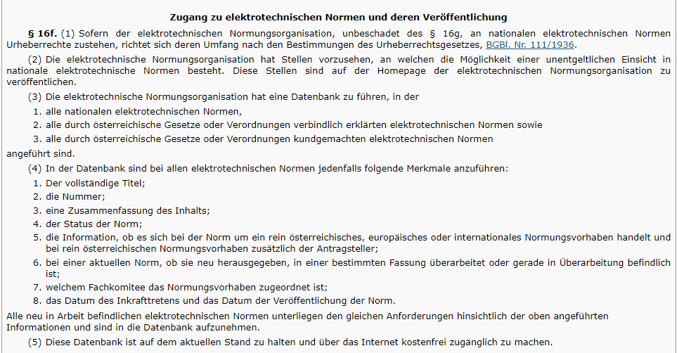

BungalowImGruen schrieb: Ja genau. Leider!
Wenn sie verbindlich wäre müsste sie nämlich mit dem Gesetz frei mitveröffentlicht werden. Das war dem ÖVE schon bei der 8001 ein Dorn im Auge, weil sie dann nix damit verdienen. Deshalb wurde das jetzt leider geändert.
Auszug aus dem ETG 1992
2024/20240119606995.png
  •  BungalowImGruen
19.1.2024  (#11)
Ja, unentgeltliche Einsicht kann man nehmen (Stellen sind meist in den Wirtschaftskammern und ein paar Unis). Die E8001 war aber verbildlich erklärt und musste deshalb mit dem Gesetz veröffentlicht werden -> war kostenfrei über das RIS herunterzuladen.
