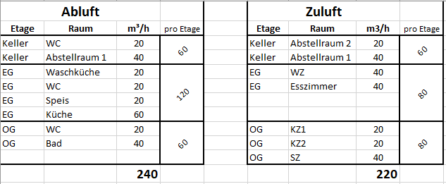

Vielen Dank für die Info. Mir ist bewusst geworden, dass absolute Angabgen schwierig zu vergleichen sind. Da wir einen Keller haben und der auch ventiliert wird.
Im Vergleich entsprechen die Luftmengen der Empfehlung, wobei Zuluft und Abluft nicht ausgewogen sind. Kommt daher, weil wir in der Speis noch eine Abluft reinreklamiert hatten.
