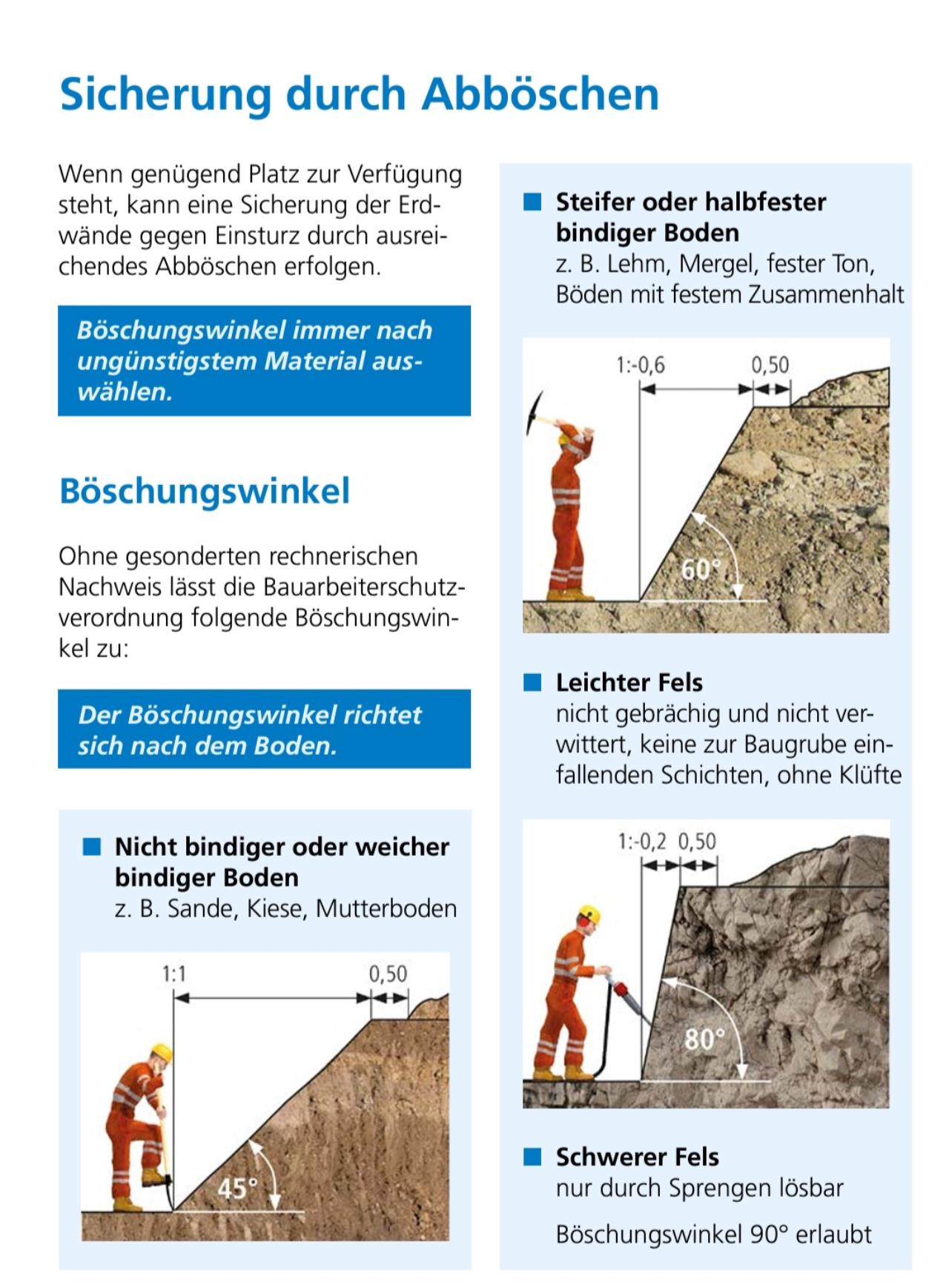

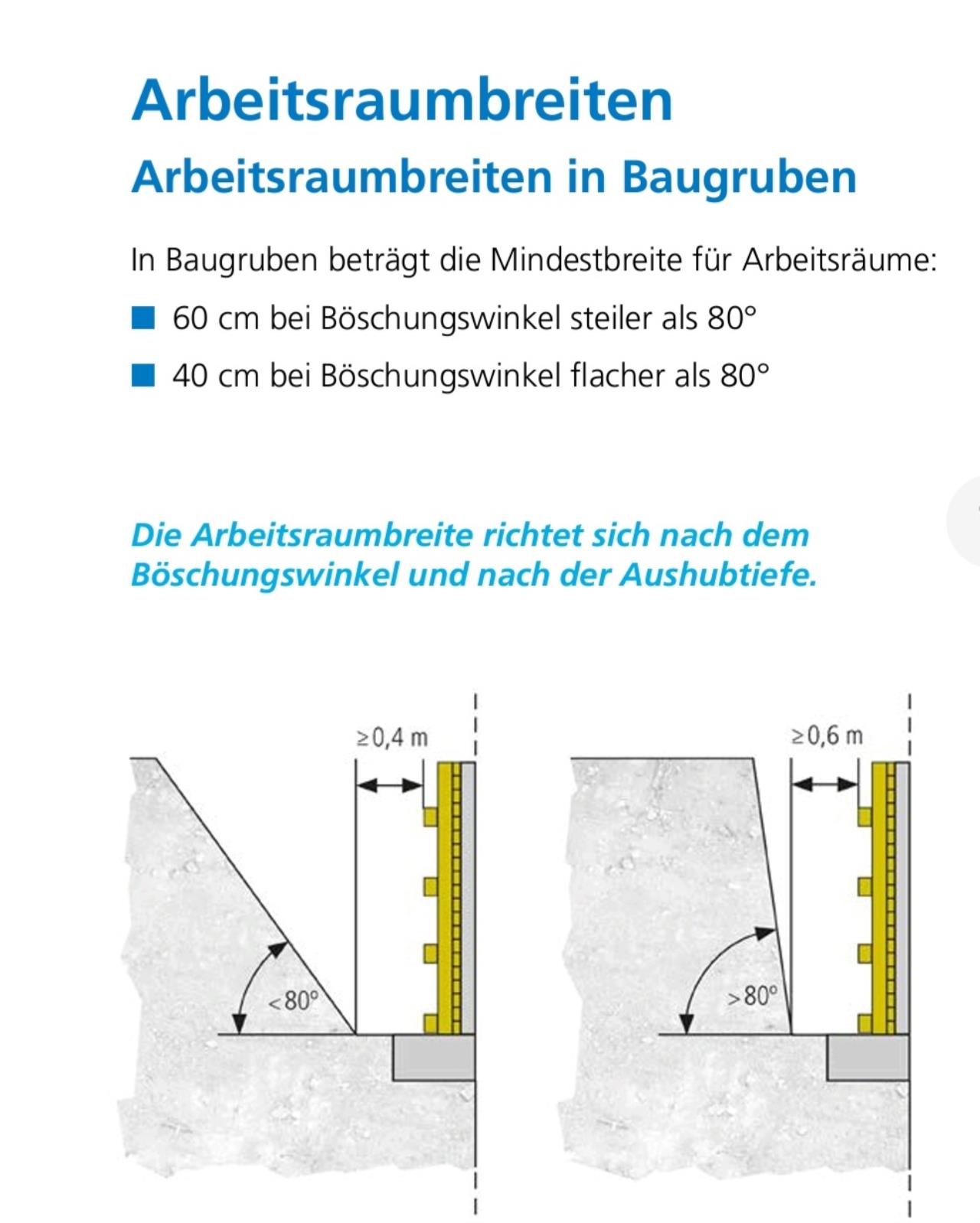

Talap schrieb: Gibt es da Richtwerte wieviel Platz man in etwa um den Grundriss der eigentlichen Kellerwände benötigt?
Das sind die Mindestanforderungen die in jeder Bauphase einzuhalten sind:
2024/20240117956401.jpg
2024/20240117441316.jpg
