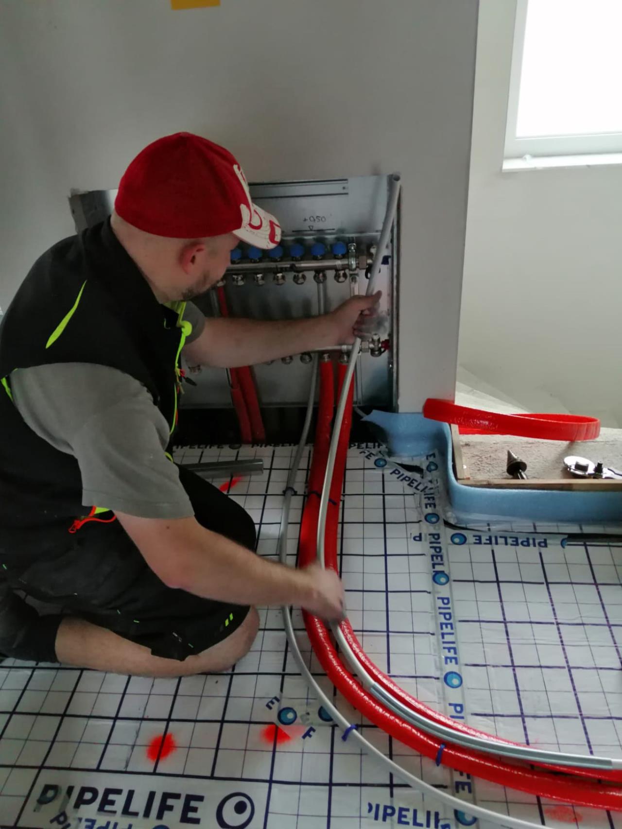

Romsch1 schrieb: Aussenbiegefeder
Wie läuft das mit dieser Feder in der Praxis ab? Wenn du einen Kreis legst, wo in der Mitte der Schnecke die enge Wendung kommt, dann hast du die sagen wir ganzen 90 m die Feder drauf und schiebst die vor dir her?
  •  mampfgnom
14.1.2024  (#5)
So war es bei unserer BKA BKA [Betonkernaktivierung] Verlegung. Den ein oder anderen Kabelbinder musste ich noch mal öffnen, weil ich die Feder nicht vorbeigezogen habe 😂
  •  Romsch1
14.1.2024  (#6)
wir waren zu dritt beim Verlegen..
einer an der Rolle und Rohr nachgeben, einer am Tackergerät und einer beim verlegen, biegen mit der Feder...
Genau die Feder ist permanent am Rohr und du hast quasi beide Hände immer an der Feder und schiebst diese weiter und biegst damit dein Rohr, so habs ich gemacht (auch das erste Mal mit Aluverbund)..
Hat 1A funktioniert

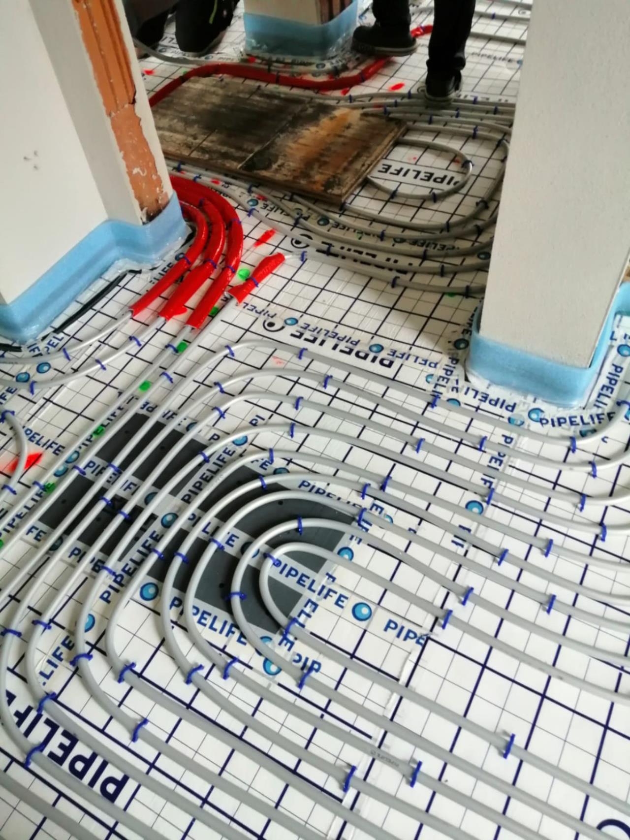

Hier am Foto siehst du die Feder
2024/20240114975460.jpg

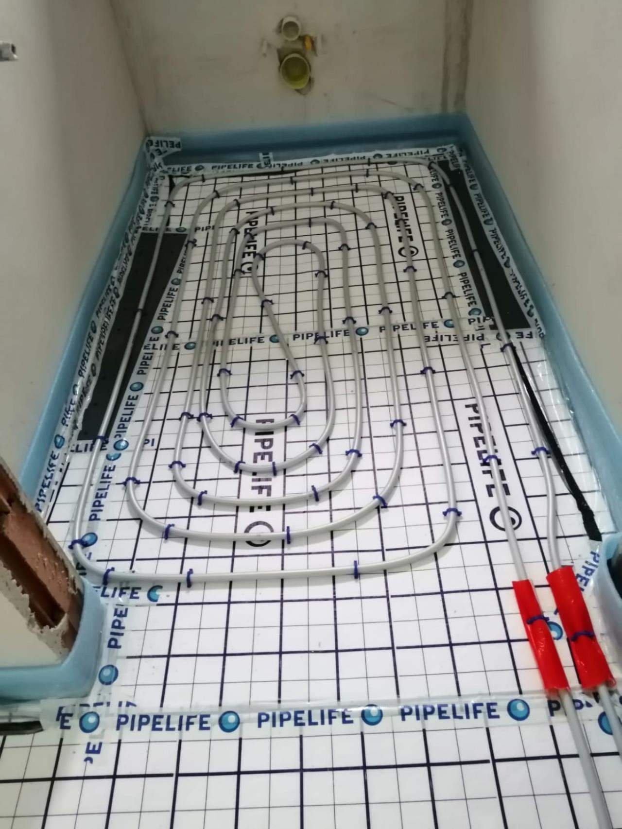

WC
2024/20240114376620.jpg

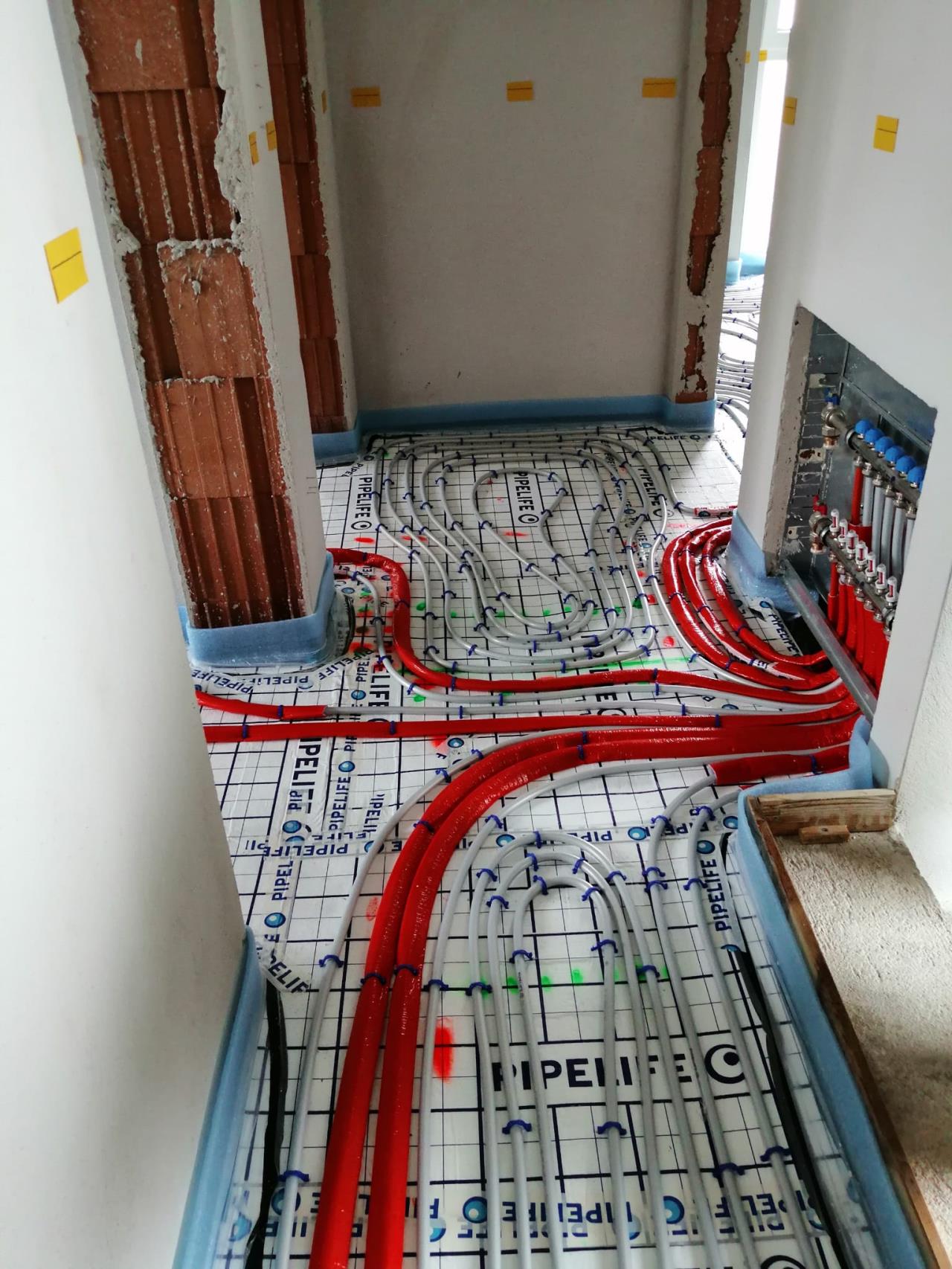

Bad
2024/20240114934418.jpg
