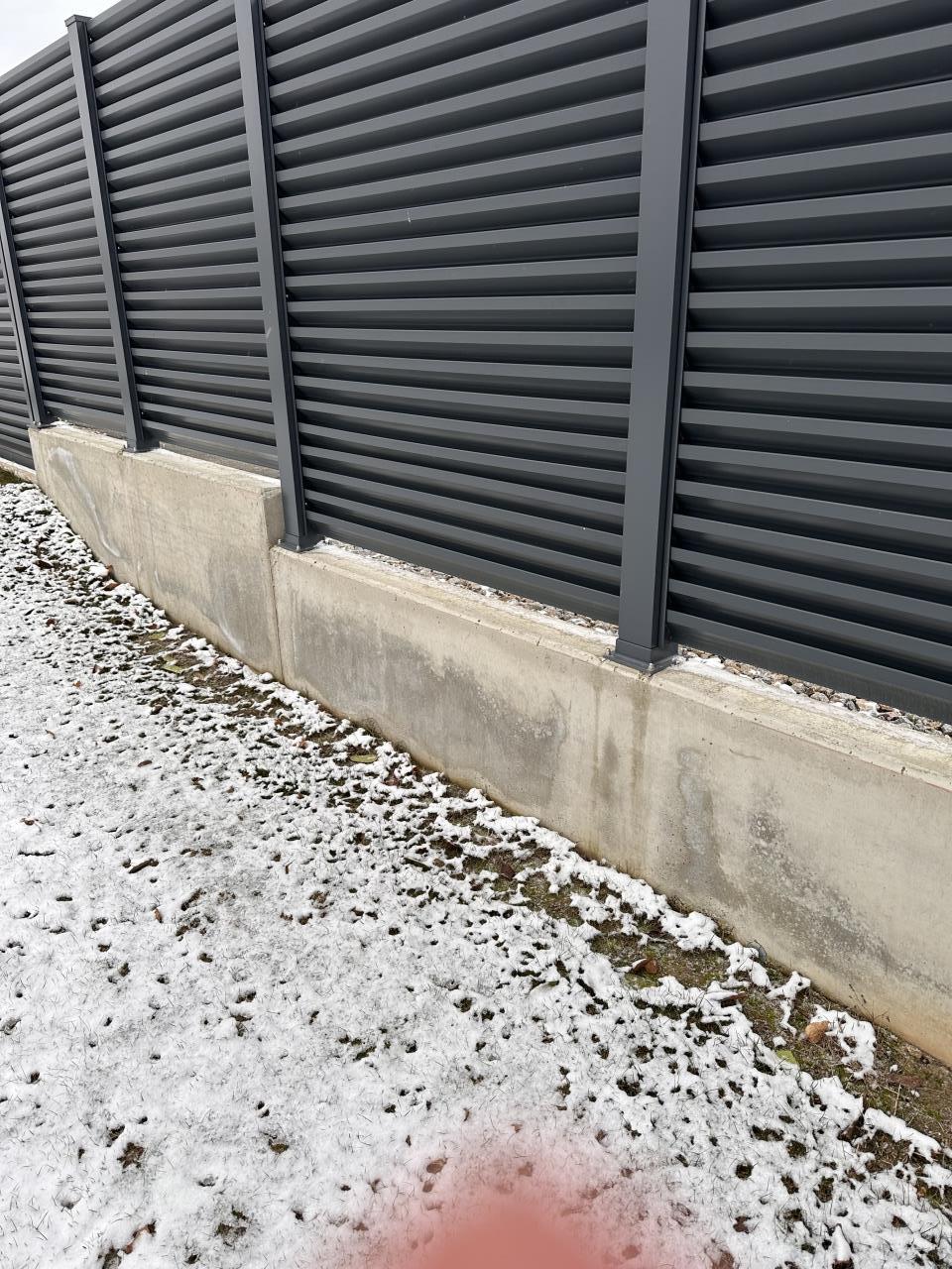

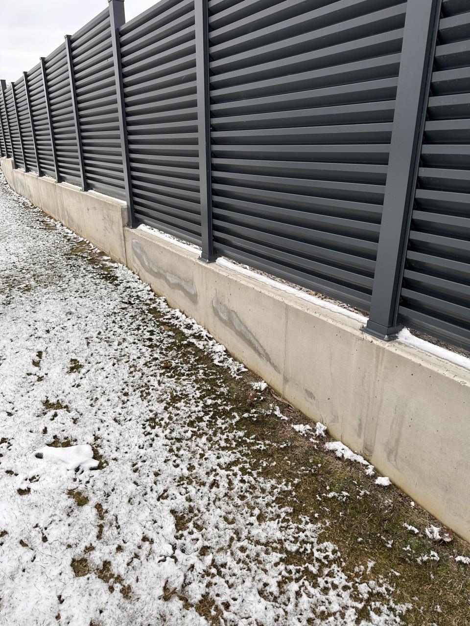

Hallo.
Habe vor zwei Jahren eine Gartenmauer mittels Framax Schallung als Sichtbeton ausgeführt.
Nun treten schon den zweiten Winter diese unschönen kalkähnlichen Verfärbungen auf der Mauer auf.
Ich vermute mal das es sich hierbei um Feuchtigkeit von Außen (auf der Außenseite ist die Wand ein paar Zentimeter höher mit Erde angeschüttet) handelt.
Habe die Mauer damals aus Kostengründen selbst mit ein paar Freunden aufgestellt und nach Rücksprache mit einem Bekannten nicht abgedichtet. Also mit Erde zugeschüttet und fertig.
Meine Frage wäre nun ob diese Flecken schädlich für die Bausubstanz sind?
Bzw wie habt ihr die Abdichtung bei euren Gartenmauern durchgeführt?
Danke für eure Hilfe!

Kannst du sagen welche genaue Bezeichnung der verwendete Beton hat ?

solche gartenmauern werden grundsätzlich nicht abgedichtet. bei regen wirds ja auch nass.
möglicherweise zu weich betoniert.(zuviel wasser)

Wir haben den Beton damals selbst mit dem Zwangsmischer gemischt.
War dann in dem Fall vermutlich nicht die beste Entscheidung.

Kannst mal probieren mit dem Hochdruckreiniger drüber gehen, wirkt bei Moos Wunder, vielleicht auch in deinem Fall?

Lepo schrieb: Meine Frage wäre nun ob diese Flecken schädlich für die Bausubstanz sind?
Es dürfte sich um Ausblühungen handeln.
Gibt im Grunde 2 Arten:
Carbonat- oder Kalkausblühungen.  Kann man schwer vermeiden, ist für das Bauwerk harmlos.
Chlorid-Ausblühungen.  Entsteht, wenn die Betonoberfäche z.B. mit Tausalz in Verbindung kommt.

Ich hab unsere ehzeit mit Bitumenanstrich abgedichtet.
