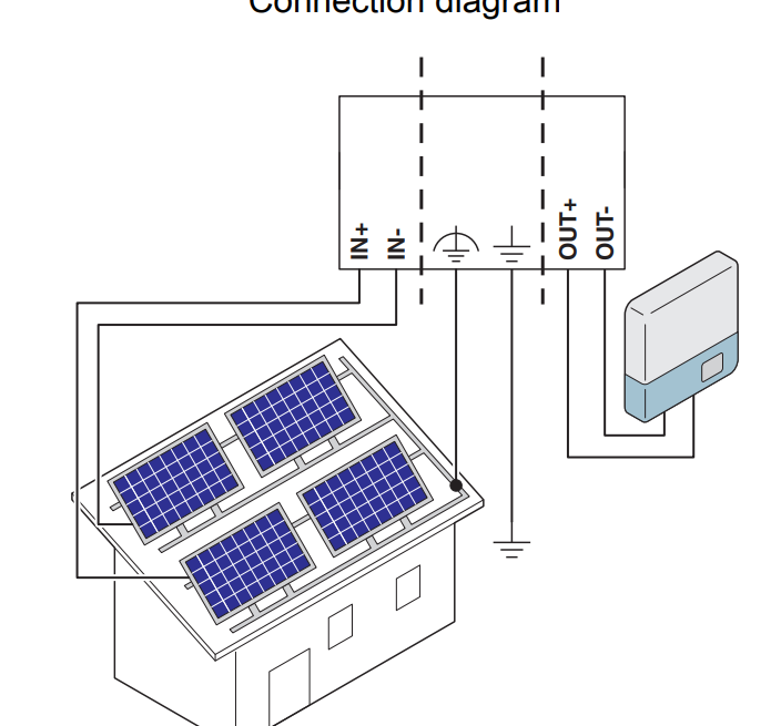

Ich bin auf der Suche nach einem Generatoranschlusskasten, den ich auf meinem Dachboden installieren will. Dieser sollte, da ich zwei Strings habe also insgesammt 4 Eingange und 4 Ausgänge haben. Daten meiner Anlage:
-) 2 MPP Tracker
-)1x String je Mpp Tracker
-)13,6 kWp kWp [kWpeak, Spitzenleistung]
-)Imppt max = 30A
-)Wechselrichter Huawei 12k mb0
Online stoße ich nur auf solche wie:
generatoranschlusskasten-sol-sc-1st-0-dc-2mppt-2001-2403337 von phoenix contact
Hier allerdings ist im Datenblatt ein Bild, in welchem nur ein String verbunden wurde.
2024/2024011024112.png
Kennt ihr vielleicht einen GAK GAK [Generatoranschlusskasten], welcher für meine Anlage passend wäre?

Wenn schon ein Bild einfügen, dann bitte das Ganze!
Da steht doch eh drunter: "Schematische Applikationszeichnung "
Wo genau liegt das Problem, bei Phoenix gibt es eh so ein schönes Suchfilter?

Und bei zwei Strings hast du zwei Eingänge und zwei Ausgänge.
Was anderes wäre wenn du zwei Strings parallel auf einem MPPT MPPT [Maximum Power Point Tracker] hast.
Dafür gibts aber auch Y-Stecker für MC4.

Danke für die Antworten.
gloitom schrieb:
Wo genau liegt das Problem, bei Phoenix gibt es eh so ein schönes suchfilter
Das ist ja mein Problem weil dieser wechselrichter noch nicht im suchfilter ist und auch nicht bei den weidmüller gak, da er ziemlich neu ist.
Naja ich habe 2 strings (die module im string in serie) also Eingänge: 2 mal + und 2 mal - und will gerne noch 2 mal + und 2 mal -  Ausgänge zum Wechselrichter haben. Habe auch schon andere Suchfilter probiert jedoch finde ich keinen der 4 Eingänge und 4 Ausgänge hat...

ich versteh das problem nicht.
brauchst du jetzt einen GAK GAK [Generatoranschlusskasten] für deine 2 strings oder zuätzlich noch 2?
Willeswissen schrieb: Naja ich habe 2 strings (die module im string in serie) also Eingänge: 2 mal + und 2 mal - und will gerne noch 2 mal + und 2 mal -  Ausgänge zum Wechselrichter haben. Habe auch schon andere Suchfilter probiert jedoch finde ich keinen der 4 Eingänge und 4 Ausgänge hat...
dein ganz oben angefragter hat doch 2 strings (4 eingänge 4 ausgänge)
