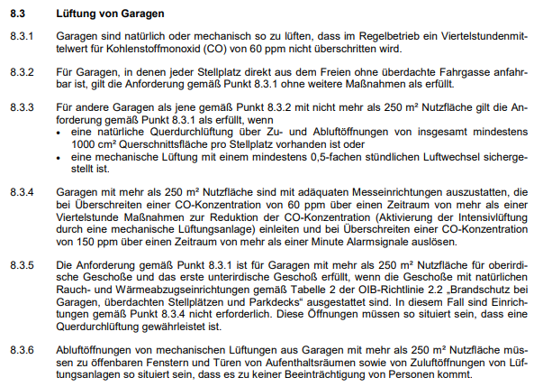

Destroent schrieb: An einer Belüftung arbeite ich schon. Muss noch wo einen 100er-125er Kernlochbohrer bekommen, dann habe ich die Querbelüftung schon drin.
Eher 150 ;)
oder wenn kleiner 2 Nebeneinander bohren. Eine Seite unten, eine oben.
2024/20240109591038.png
https://www.oib.or.at/de/oib-richtlinien/richtlinien/2019/oib-richtlinie-3
