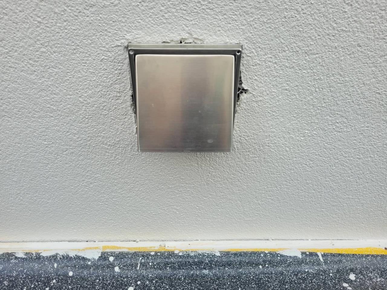

Wir haben eine KWL KWL [Kontrollierte Wohnraumlüftung] (Wohnraumlueftung) und hatten uns vor Jahren Wetterschutzhauben montieren lassen.
Die ersten waren aus Kunsstoff und haben mit der zeit einfach fuerchterlich ausgesehen (erkennt man an den Fotos an den Loechern die mit Silikon versiegelt wurden)
Diese haben wir dann durch Edelstahl Schutzhauben ersetzen lassen.

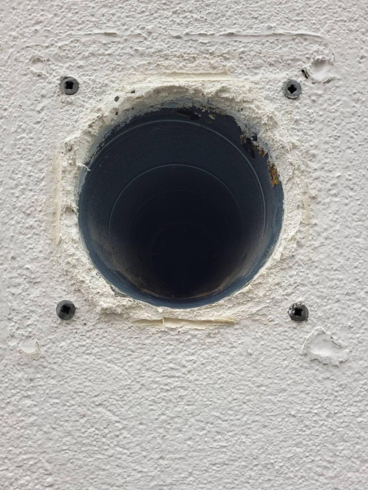

Jetzt hab ich allerdings das Problem das sich IM Rohr wasser ansammelt und dieses dann richtung Keller rinnt, wobei das noch nicht mein Problem ist denn dem moechte ich Abhilfe schaffen indem ich das Teil das ins Rohr hineinragt abdichte.
Die Problematik ist jetzt das die Duebeln von der Wetterschutzhaube, die aus Metall sind, nicht mehr halten. Ich kann die Schrauben nicht mehr aus den Duebeln drehen ohne diese aus der Fassade zu reissen, was bedeuten wuerde das ich Loecher habe wo mir die Dubeln nicht mehr halten.
Wie kann ich also die Loecher fuellen/stopfen/ausbessern sodass ich danach wieder Duebel verwenden kann und mir die Wetterschutzhaube auch wieder haltet?
Ich hab schon ueber Fassadenstopfen nachgedacht aber dann hab ich das Problem das diese so nah am rand der Wetterschutzhaube sind das ich Angst habe das sich durch Wind und Wetter danach weiterer Silikatputz loesen wuerde.
Vielleicht kann mir jemand helfen ?!

Dübel raus oder ganz reinschlagen, dann mit PU kleber die Löcher füllen und neue Dübel in den Kleber setzen. Nach Aushärtung vom Kleber hält das Bombe. Wichtig: PU Kleber, nicht irgendein Acryl oder Silikon etc...

Es sieht ja so aus als wäre das Loch vom Rohr breiter als die Edelstahlhaube?
Also, meine Vorgangsweise wäre:
1. alles was Silikon ist restlos entfernen
2. Dübel entfernen
3. Eine 'Schalung' aus dem Rohr (DN160?) bauen, rundherum mit Spachtelmasse auffüllen, ebenso die Löcher
4. die neuen Dübel in die Spachtelmasse drücken
5. Putz gerade kratzen und die neuen Spachtelmasseteil mit Silikonharzputz nacharbeiten
6. hinter die Edelstahlhaube ein Kompriband einlegen und dann verschrauben

das mit dem PU Kleber hab ich schon mal gelesen, bin mir aber nicht sicher ob die Duebel dann auch wirklich halten wenn man die Schraube wieder reindreht.
Hab mir aber jetzt von einer Baustelle mal eine Styropor Platte mitgenommen und werd das mal vorher auf einer leeren Platte versuchen ob das auch wirklich haltet.

Es mag zwar so aussehen aber das Rohr ist nicht breiter als die Haube ... denn die Haube hat hinten ein Rohr was in das Rohr in der Wand sogar hineinschluepft.
Ob mir die Duebel in reiner Spachtelmasse halten wage ich zu bezweifeln, da die Wand erst 2023 gestrichen wurde und ich die Loecher mit Silikon bzw. mit "Soudal Spachtelmasse Repa-Cryl D" ausgefuellt habe und die nach einem halben Jahr nachgeschrumpft sind und ich jetzt genau das Problem habe das die Duebel nicht mehr halten.

Bei der anderen haube hab ich eben das Problem das die Duebel aus der Wand nur noch rausgerissen werden koennen da sich die Schrauben im Duebel nicht mehr loesen lassen und der Duebel eben durchdreht im Styropor.
