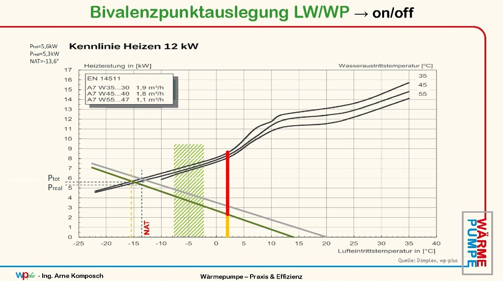

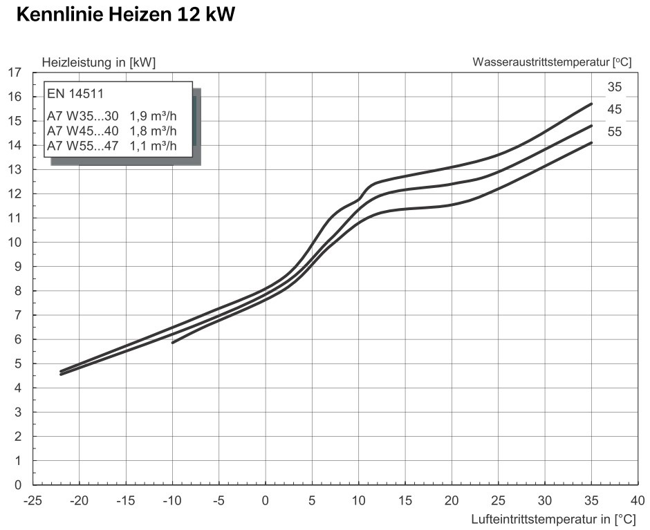

2.1.2024  (#24)
so würde eine professionelle auslegung nach bivalenz für dein haus aussehen. genauso gibt das auch der hersteller in seiner planungsanleitung vor...
du nimmst die leistungskurve deiner wp...
2024/20240102828443.jpg
du siehst wie stark die leistung von der außentemperatur abhängig ist - leider genau gegenläufig zum bedarf des gebäudes (angebots/bedarfs-paradoxon). das ist der deal mit einer LWWP LWWP [Luft-Wasser-Würmepumpe]. darum ist hier die dimensionierung so heikel und so wichtig wie mit keinem anderen wärmeerzeuger.
du tragst den bedarf des gebäudes abhängig von der außentemperatur ein. einmal Ptot (grau) einmal Preal (grün)...
2024/20240102255211.jpg
 diese wp paßt überhaupt nicht zum haus.
der bivalenzpunkt (schnittpunkt bedarf gebäude & leistung wp) sollte um die -5° liegen - hier liegt er aber in sibirien. dann hat man am typischen wintertag (~ 2° mitteltemperatur) viel zuviel überschuß und damit takten.
ideal hat die wp da aber 'nur' die doppelte leistung zum bedarf, dh sie kann 1h laufen und steht 1h.
deine wp hat am typischen wintertag 3,5-mal soviel leistung wie du bedarf hast.

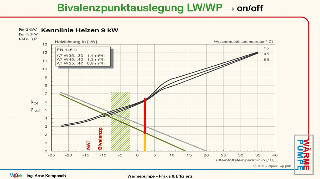

so würde das mit der kleineren 09-HCIAO aussehen...
2024/20240102430952.jpg
auch noch viel zu groß:
bivalenzpunkt bei -10°
am typischen wintertag 3-mal soviel leistung wie bedarf.
da hätte man zu einer der modulierenden serien dieses herstellers greifen sollen...

Ich glaube, deine beiden Grafiken sind vertauscht. 😉
2.1.2024  (#26)
ich hatte sie zuerst vertauscht, danke...

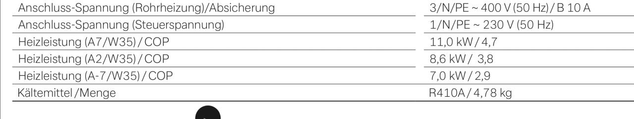

er hat mir dann aus dem Wärme Pumpen Katalog diese Grafik gezeigt.
2024/20240109330552.jpg
Und falls ich das richtig verstanden habe das wir bei Heizleistung A2/A-7 ca bei dem Ergebnsis sind.
Wäre das jetzt ungefähr Korrekt?
