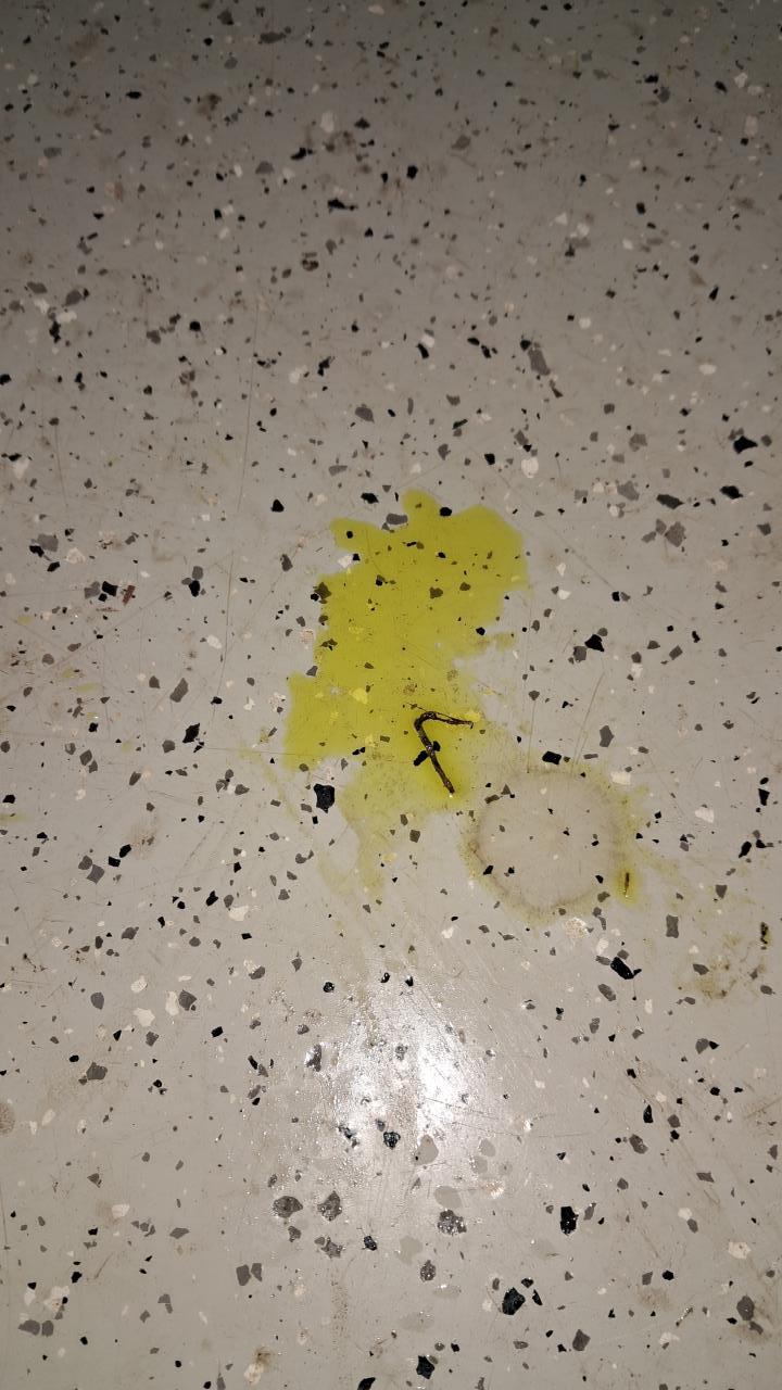

Weihnachtsrätsel - Was ist das für eine Flüssigkeit?

tippe auf kühlerfrostschutz (glykol) greift sich leicht ölig an, riecht leicht bitter... bremsflüssigkeit ist transparent... getriebeöl stinkt penetrant... halte den stand unter beobachtung (ausgleichsbehälter) |
Hallo Falls es in unregelmässigen Abständen kommt => Tierurin. LG |
Wer kippt denn sowas in den Kühler. 😄 |
Danke, das könnte hinkommen, ist aber fast geruchlos. |
Kartonara??? 🫣 schmeckt bitter ... 😎 |
Das auch: 😜 |
Nabend Ist ein "Hausmittel" gegen Marder, mehr oder weniger erfolgreich...... 🙄 Tsss was glaubst denn?? Seit wir unsere Gemüse beete in die Hochbeete verlagert haben, geht er brav zum Nachbarn 🤣 Woher weißt Du das?? Würd mich jetzt brennend interessierrn 😁 LG |
Könnte Öl vom Stoßdämpfer sein. |
🤔 Guter Hinweis, daran hab ich noch gar nicht gedacht. Würde auch besser zur Fundstelle passen. |
Da ist doch a Flasche o.ä. gestanden? |
Nana, das sind die Kreise vom Runtertropfen von Regenwasser. Es ist definitiv kein Fanta oder Sonstiges. Man sieht es aktuell auch relativ isoliert von anderem Dreck, weil ich kurz zuvor die Garage mit dem Abzieher von den Latschen befreit habe. |
Demontier den Reifen und schau dir die Manschette am Dämpfer an, siehst dann eh gleich obs ölig feucht ist. Farbe würde auf jeden Fall passen. LG |
Denkbar wäre auch Diesel, wenn der Füllstutzen im oberen Bereich nicht ganz dicht ist, tritt das nur nach dem Tanken auf, wenn du einen Benziner hast, natürlich nicht. Wobei es tendenziell eher zu gelb ist und auch nicht geruchlos. |
War der 1er Tipp der Werkstatt, die haben es sich erklärt wie du. Dagegen spricht dass der zerriebene Tropfen zwischen den Fingern nicht auffällig danach riecht und es am Papiertuch auch nicht wirklich gut gebrannt hat. Auch wenn Diesel relativ schwer entflammbar ist, am "Docht" sollte es ja doch wegzünden. |
Der Docht ist nicht so das Thema, die Temperatur ist wichtiger. Heißen Diesel kann man anzünden, kalten kaum. Das gilt nur leider auch für andere Öle (Hydrauliköl aus dem Stoßdämpfer). Den Stoßdämpfer kann man auch am Fahrwerksprüfstand ausschließen, wenn er mal 'saftelt', dann ist er definitiv tot und wird auch als solcher erkannt. Die Werkstatt soll halt nicht raten, sondern schauen Sonst geht auch der ÖAMTC. |
Automarke und Typ wären sehr hilfreich (Unterschiedliche Kühlmittel Sorten) Diesel und Hydraulik Öl sollte ziemlich klar unterscheidbar sein, auch für Laien. Getriebeöl hat eine gänzlich andere Viskosität als Motoröl, auch farblich würde ich es eher ausschließen. Falls du erst kürzlich "neue" Bremsen einbauen hast lassen, könnte es durchaus Bremsflüssigkeit sein, wenn die Werkstatt nicht aufpasst beim Rückstellen der Bremskolben. (normal saugt man vorher ab, sonst geht der Behälter gerne über) Wie sieht der Stand im Ausgleichsbehälter der Bremsflüssigkeit aus? Möglich wäre auch eine undichte Klimaanlage. Es könnte sein das es sich um Kontrastmittel handelt, und sich durch Nässe vom fahren so den Weg aus dem Motorraum sucht. Wenn du eine Schwarzlicht Lampe hast, Leuchte Mal den Motorraum ab. Grundsätzlich: Kannst du Tiere aller Art ausschließen? Falls du das kannst, und mutig bist, kosten, kein Scherz 😁😉 Schmeckt es süßlich wird die Sache einfach Noch eine Möglichkeit die seltsam klingt, Streusalz das mit etwas reagiert hat (wenn's sauer schmeckt ) Alternativ sieh dir die Auspuffanlage Mal an, wenn dort solche farbigen Tropfen hängen könnte es auch einfach Rost sein, obwohl es gelblich ist. |
