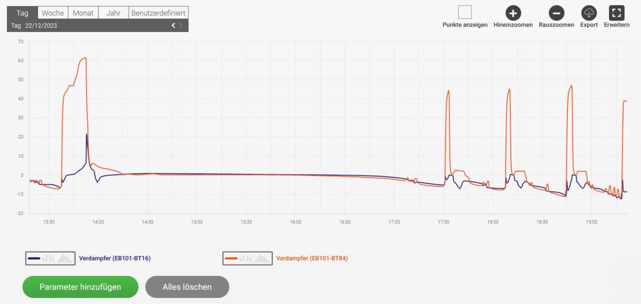

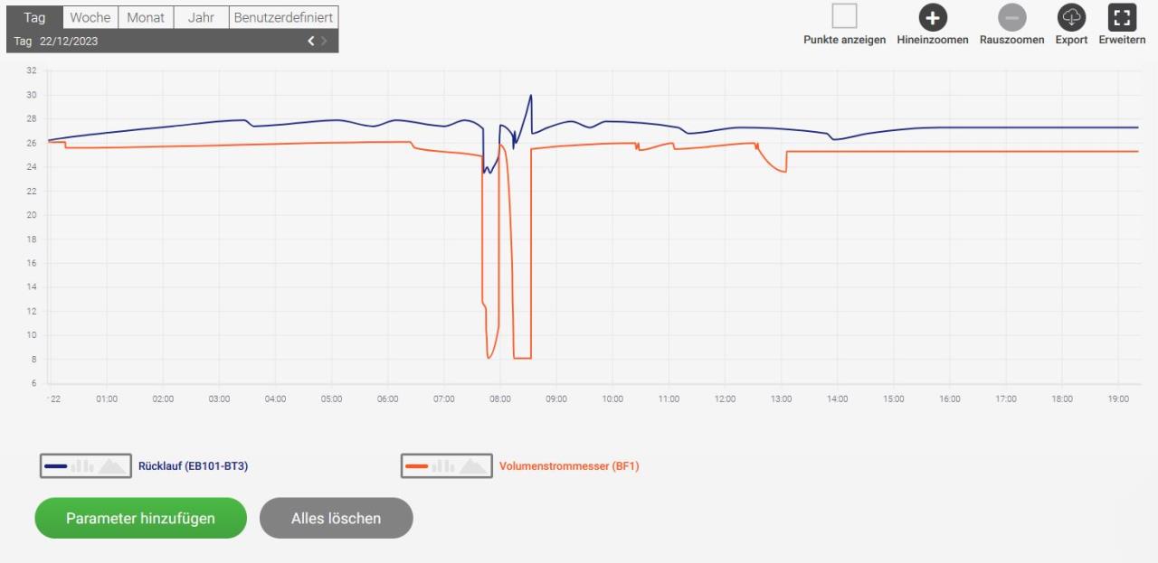

Meine Anlage hat in der letzten Zeit Regelmäßig das Problem, dass die Abtaaung fehl schlägt und ich weiß mir langsam keinen Rat mehr.
Der Verdampfer hinten wird nicht komplett vom Eis befreit und die Anlage erreicht so nicht mehr ihre geforderte Leistung.
Folgendes steht bei der WP WP [Wärmepumpe]:
- Enteisung Index6850
- Letzte Enteis. Abbr. wegen niedr. LP

Durchfluss und Rücklauftemperatur sind eigentlich ja völligst ausreichend.
Hat jemand einen Rat? Kann gerne noch mehr Daten bereitsstellen, falls erforderlich.

25l/min, Filter erst sauber gemacht.

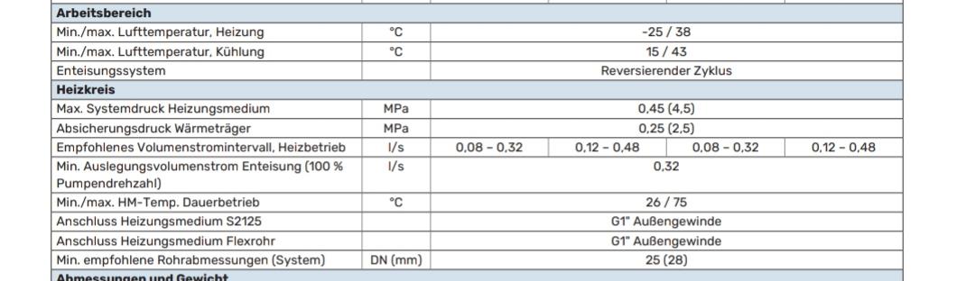

Mindestvolumenstrom müsste mit 25 l/min passen, muss natürlich mit der Rücklauftemperatur betrachtet werden (lt. Datenblatt 26°C). Kältemittelmenge könnte auch zu gering sein.

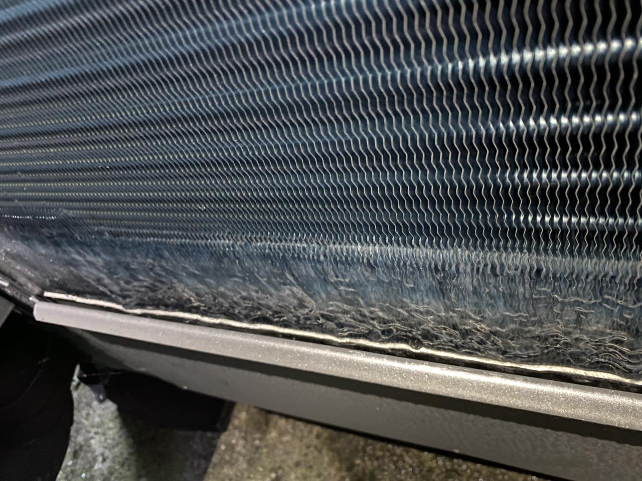

2023/20231223175248.jpg

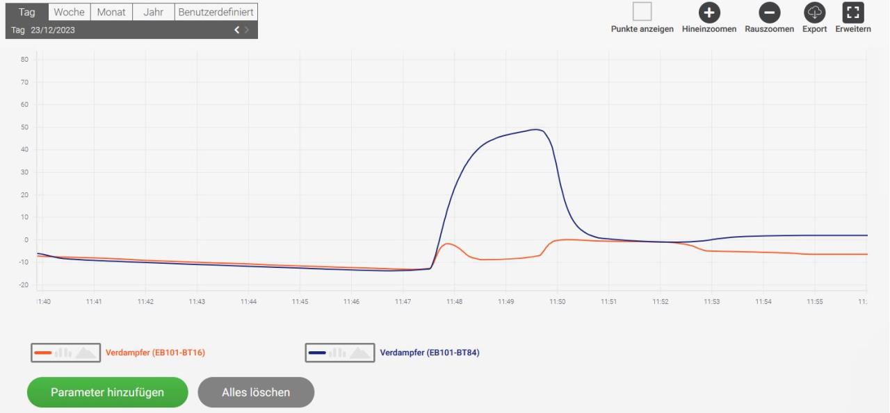

Anbei ein Bild während der Abtaaung die Verdampfer Temperaturen, diese gehen nicht hoch.
Druchfluss 25l/min, bei 28°C Rl.

2023/20231223135325.jpg

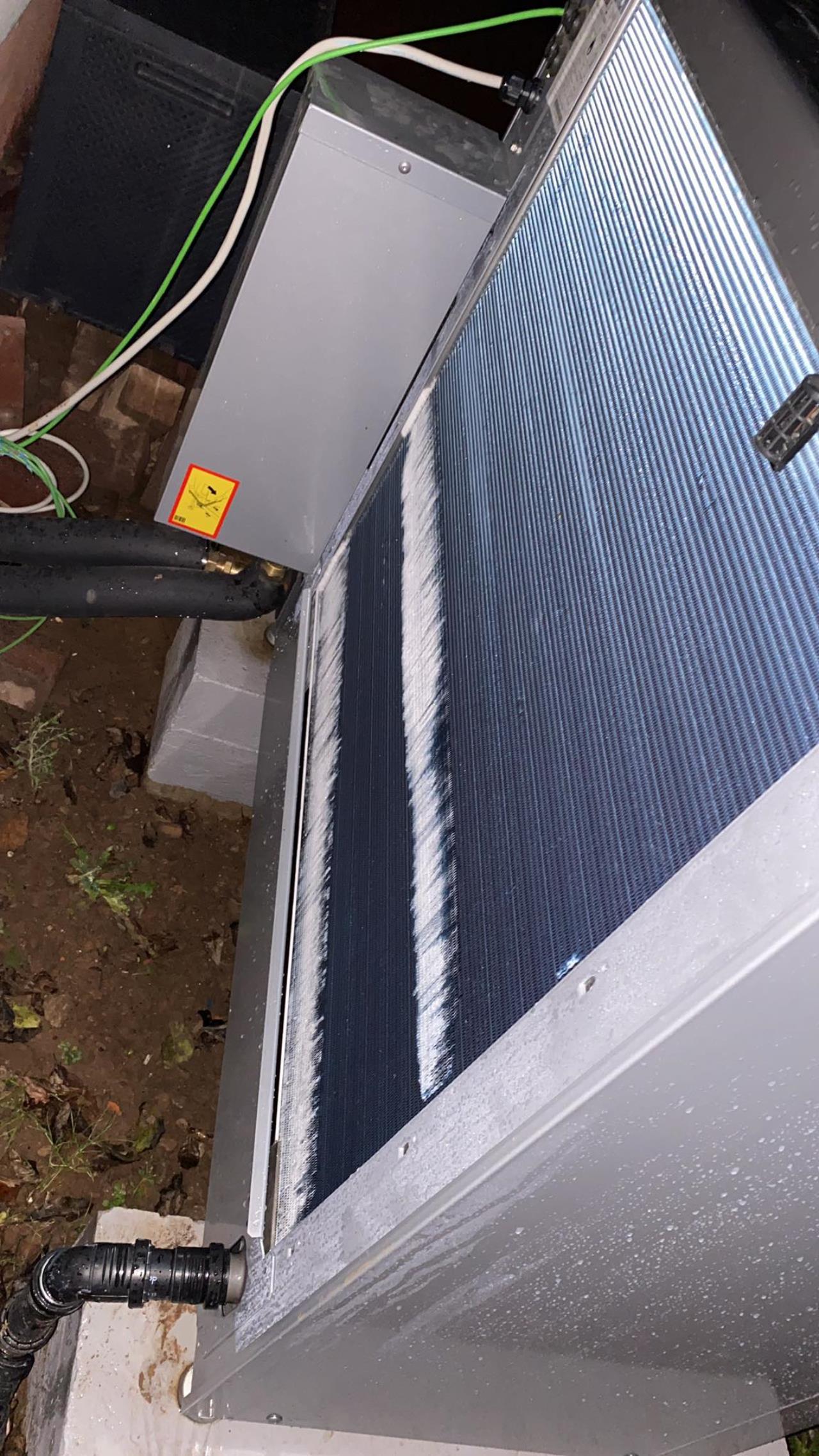

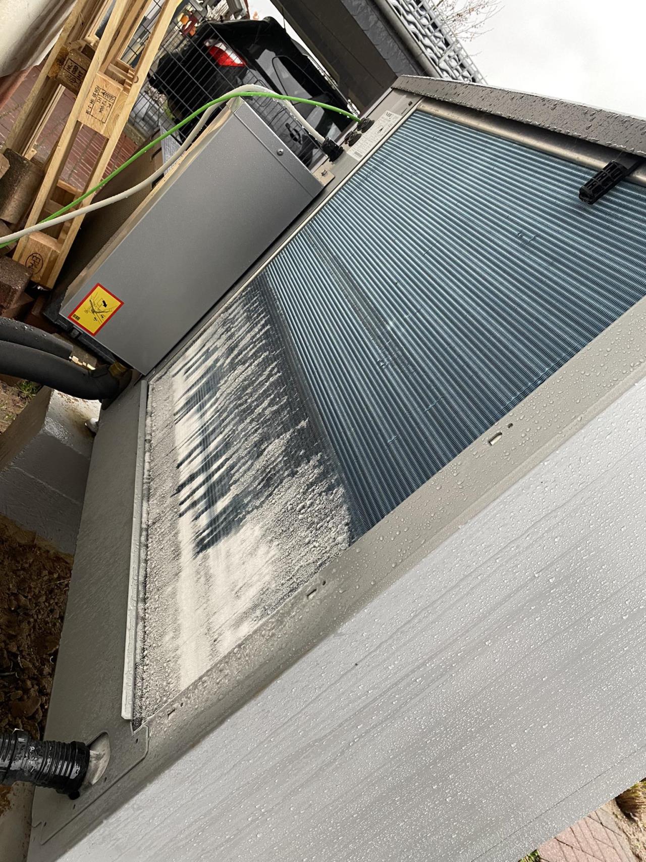

Hatte letztes Jahr ca zu Weihnachten ein ähnliches Bild. Der WT unten war komplett mit Klareis überzogen. Sogar die Kondensatwanne ist übergelaufen. Ursache konnte keine gefunden werden. Ich habe "häufiges Enteisen" aktiviert und die Punoe läuft jetzt Problemlos.
23.12.2023  (#11)
Kann bei extremer Luftfeuchtigkeit passieren wenn nach dem Abeisen gleich wieder weiter geheizt wird.
Das Kondensat noch nicht ganz abgelaufen ist. Wenn dann das Kältemittel wieder Wärme entzieht ist ganz schnell ein Eispanzer drauf.
Entweder öfter abtauen lassen oder kurze Pause vor dem wieder heizen wenn das überhaupt einstellbar ist

Genau, sieht aus als ob die Kondensatwanne überläuft... ich beobachte es jetzt nochmal zur Not stelle ich es auch mal um und teste es.
23.12.2023  (#14)
Und teste mal das Heizbandkabel ob es aktiv ist. Aktorentest das Teil mal aktivieren obs überhaupt geht, nicht dass dir das Teil immer von unten her zugefriert

Das mit LP wäre dann aber wieder auf den Heizkreis zu schließen, dann reicht die Temp im Heizkreis nicht um Abtauen zu beenden. Kältemittel ist nur Träger und der Kältekreis nur in der Maschine.
 Allerdings wie kann es sein dass unten überhaupt so ein eispanzer entsteht.
Da liegt ja das Heizkabel drin, kann ma an dem die Temperatur anders stellen, wie lange es mitlaufen soll.
Die Wp will ja am Verdampfer bei Abtauung die Luftaustritttwmperatur erreichen und das Heizwasser sollte eine gewisse Temperatur nicht unterschreiten

Temperatur kann man nicht einstellen. Das Heizkabel geht ab 1,5 grad an ab 4 aus.
unter der kondensatwanne läuft die heißgasleitung. Dürfte also eigentlich nieeee zufrieren.
unser abflaut is auch frei, hab gestern mit dem Gartenschlauch volle pulle reingehalten is nicht übergelaufen.
übrigends is das heizkabel, wenn man es Orginal nach Anleitung verlegt so, dass ab Austritt der WP WP [Wärmepumpe] 1m das Kabel in den Ablauf ragt. Also in der wp selbst wird keins verbaut.
die WP WP [Wärmepumpe] verhaut öfters mal ne Abtaaung, nur aktuell is es nie so das Erfolgreich steht entweder Abbruch LP oder Zeitüberschreitung 🥶
