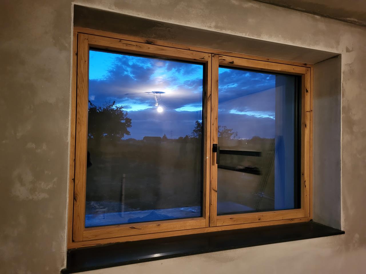

Wir haben uns vor einem Jahr tatsächlich auch ohne Alternativangebot für Josko entschieden aber nur weil wir den Verkäufer seit Ewigkeiten persönlich kannten.
Ich hab damals aus Interesse die Preise mit einem Kollegen verglichen (bei Elementen mit ähnlicher Größe) und es war recht ähnlich. Sein Angebot war von Internorm.
Bei uns ist ebenfalls Kunststoff (Safir und Topas) und Holz/Alu (Platin) gemischt. Haben bei den Holzfenstern für Wildeiche entschieden, die Fenster sind wirklich unglaublich schön und hochwertig.
Kst in den Wohnräumen wurden Safir und Keller und Dachboden (keine Wohnfläche) wurden mit Topas gemacht.
Hier ein Bild nach dem Putzen:
2023/20231222169068.jpg

Sieht echt top aus..gratuliere
