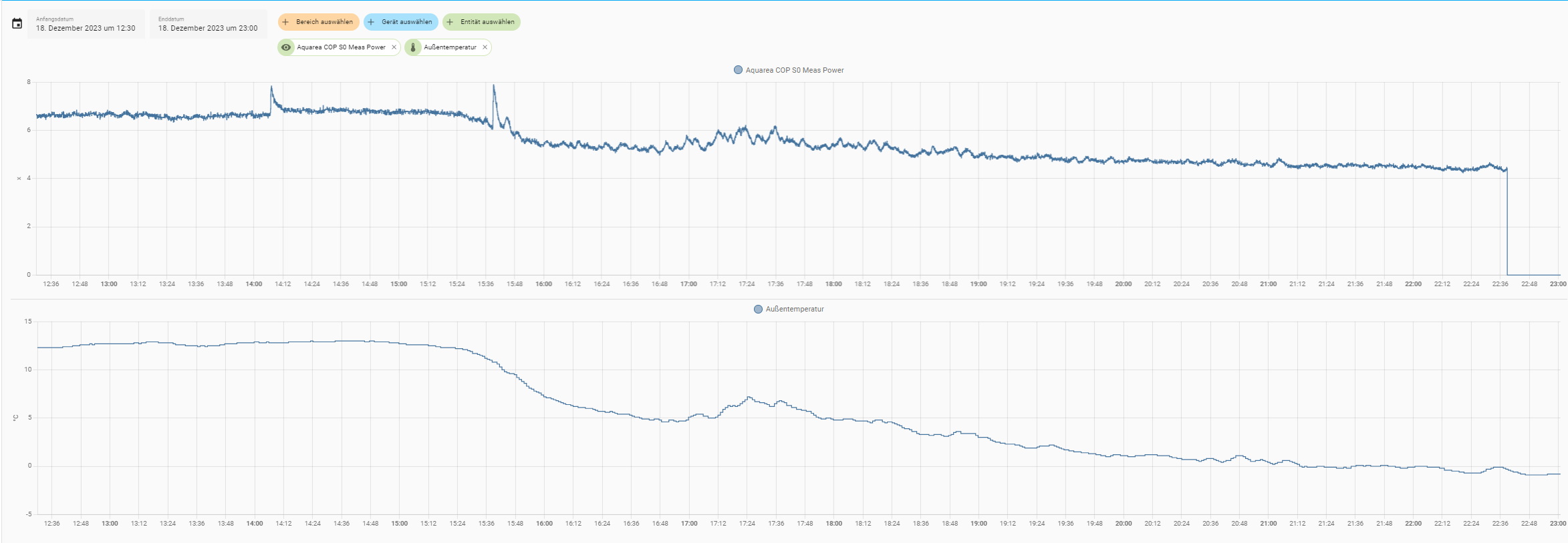

Nachfolgend die AZ meiner LWWP LWWP [Luft-Wasser-Würmepumpe] mit Außentemperaturkurve von 12:30 Uhr bis 22:30, danach schicke ich die WP WP [Wärmepumpe] in den Schlaf. Wenn wird die Peaks weglassen (diese entstehen wenn der Verdichter die Frequenz ändert), dann schafft meine WP WP [Wärmepumpe] bei einer Außentemperatur von 13°C eine AZ von 7 und bei 0°C sind wir dann bei einer AZ von 4,5.

ich seh auf dem screenshot aquarea, d.h du hast auch eine panasonic LWP LWP [Luftwärmepumpe] drin? wie misst du da für dich den cop, mit auslesbaren stromzähler + WMZ?
wenn ja, hast du kontrolliert wie genau die produktionszahlen der LWP LWP [Luftwärmepumpe] selber mit den werten aus dem WMZ zusammenpassen? stromverbrauch ist ja um 25-35% höher als was die LWP LWP [Luftwärmepumpe] daten sagen. mich würd interessieren wies da bei produktion ausschaut

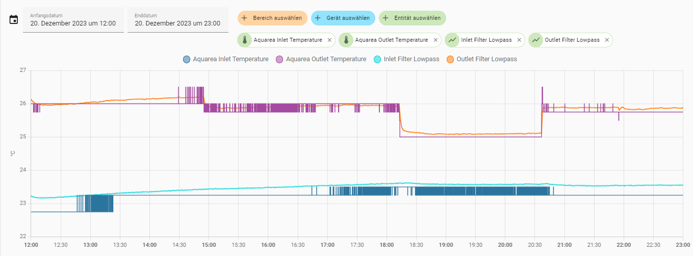

tksr schrieb: ich seh auf dem screenshot aquarea, d.h du hast auch eine panasonic LWP LWP [Luftwärmepumpe] drin? wie misst du da für dich den cop, mit auslesbaren stromzähler + WMZ?
Ja, wird mit einem externen Stromzähler und externen hochgenauen Temperatursensoren gemessen (der Vortex-Sensor meiner Pana ist mit 2% sehr genau, wodurch ein WMZ erstellt werden kann).
Zur internen Verbrauchsmessung: Die WP WP [Wärmepumpe] berücksichtigt nur den Stromverbrauch der Außeneinheit (habe ein Splitgerät) jener der internen Elektronik (ca. 8 Watt) sowie der UWP wird nicht berücksichtigt. Gerade bei der UWP gibt es eine große Bandbreite, die Mindestleistung der UWP liegt bei ca. 12 Watt und die maximale Leistungsaufnahme bei 180 Watt. Somit wird grundsätzlich immer zu wenig bei der Leistungsaufnahme angezeigt, der Fehler ist aber gegenüber einem externen Zähler nie größer als 200 Watt. Wenn die Leistungsaufnahme bei den jeweiligen Umdrehungsgeschwindigkeiten der UWP bekannt ist und die Leistungsaufnahme der Außeneinheit über den Strom berechnet wird, dann könnte man auch mit den internen Daten die Leistungsaufnahme ziemlich genau berechnen. Einfacher ist es aber einen Energiezähler um 30 Euro mit S0 Ausgang zu installieren und mit Heishamon auszuwerten. Jetzt ist aber die Frage, wie wird die AZ grundsätzlich durch die Hersteller bestimmt. Meines Wissens bestimmen die WP WP [Wärmepumpe]-Hersteller die AZ immer ohne UWP, bei SWWP vermutlich auch ohne der Sole-UWP, auch sonstige Komponenten wie eine Trockensumpfheizung fliesen in die Berechnung nicht ein.
Zur internen Heizleistung: Wie schon angemerkt ist der verbaute Vortex-Sensor meiner WP WP [Wärmepumpe] eigentlich sehr genau (deutscher Hersteller), bei den Temperatursensoren ist das ein bisschen anders. Die Temperatursensoren lösen mit 0,25°C (ab und zu mit 0,5°C dürfte am Wandler liegen) auf. Bei Spreizungen um die 5K werden die Fehler marginal sein, bei geringer Spreizung von 1-2K fällt das aber schon ins Gewicht, dann zeigen das Gerät manchmal mehr und manchmal weniger an. In Summe ist die Abweichung aber nicht so groß. Nachfolgend eine Gegenüberstellung der internen- zu den externen Sensoren.

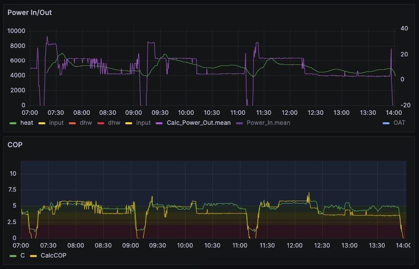

@berhan sehr interessant, danke für die info. ich verwende auch heishamon, werd dann nächste saison auch einen s0 zähler einbauen. hab jetzt nur einen normalen hutschienen zähler und les einmal im monat ab, damit ich ein bisschen einen überblick habe
ich hab mal zur gaudi meine eigene berechnung zur wärmemenge (mit den internen sensoren, ich glaub das ist schon brauchbar bei 3K spreizung wie derzeit bei mir eingestellt) mit dem normalen MQTT Heat_Power_Production gegenübergestellt, und im gleichen zug auch meine eigene COP berechnung mit einem fiktiven 130W additiv gemacht. fand interessant wie nahe das eigentlich an den COP wert, den die LWP LWP [Luftwärmepumpe] berichtet, herankommt.
(grün is built-in, das andere jeweils mein abgeleiteter wert)
