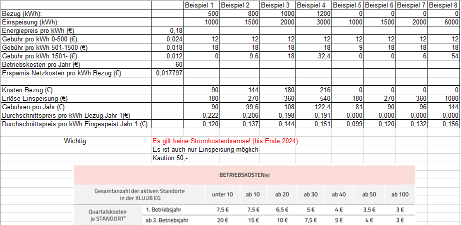

Hier ein Beispiel mit fiktiven Zahlen:
2023/20231220242651.png
Wie man sieht, können gerade bei geringer Einspeisung/geringem Bezug die Gebühren den Ertrag pro kWh dann doch deutlich schmälern. Speziell bei Regelbesteuerung ist das dann nochmals schmerzhafter, weil die 20% abgezogen werden müssen.
Andererseits kannst du dir halt bei den Netzkosten (Bezug) auch etwas sparen (28% - die machen glaube ich nur regionale EEG's).
Am attraktivsten wäre es halt, wenn wirklich viele mitmachen (geringere Quartalskosten) und Einspeisung/Bezug möglichst ausgeglichen wären. Wenn man selbst dann noch den "Umsatz" an kWh in lichte Höhen bringen kann, sind die Nebengeräusche nicht mehr so relevant und man muss sich ja sonst um nichts mehr kümmern.
