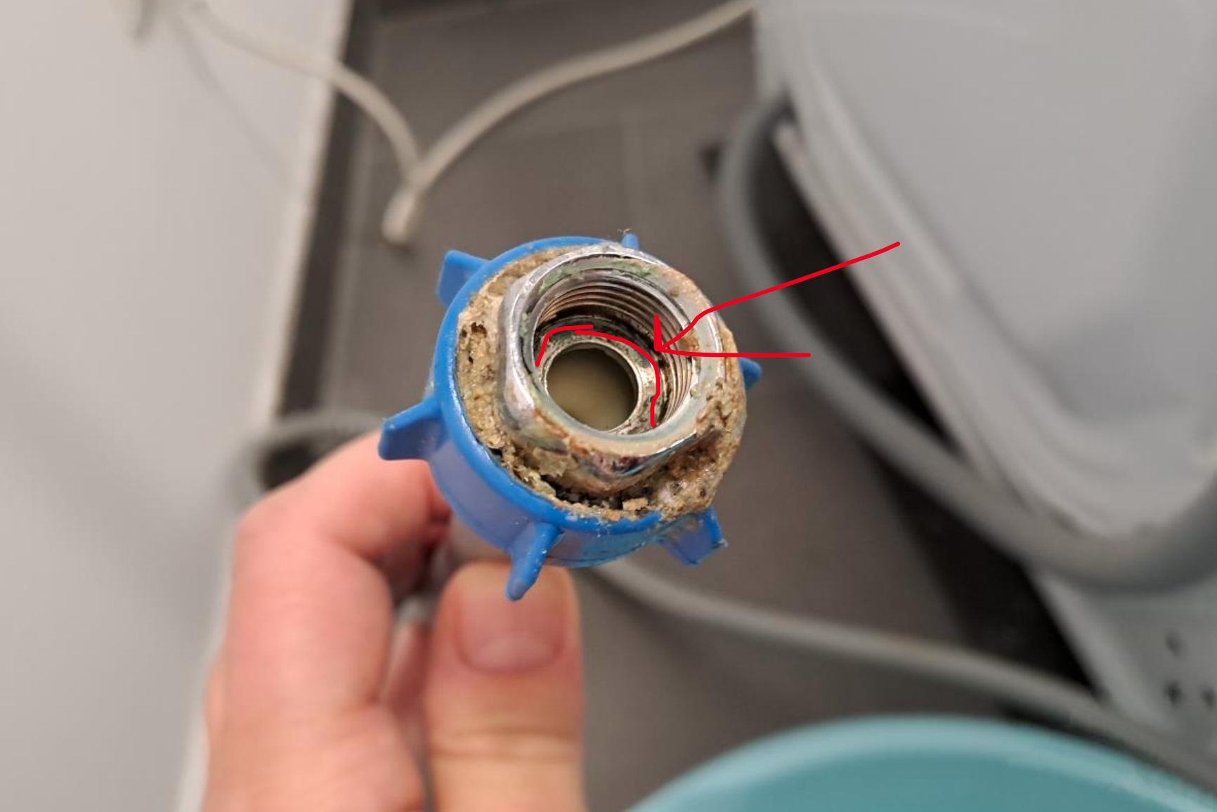

Liebe Leute,
da unsere WaMa immer ofter spinnt (ist eine Billigsdorfer Indesit die schon >10 Jahre in Betrieb ist), hab ich mal hinter die Fassade geblickt.
Was mir aufgefallen ist, ist dass der Anschluss sehr verkrustet ist. Es gibt aber keine Wasserlacken oder sonstige Wasserspuren dort, es dürfte also noch dicht sein.
Aber trotzdem, soll und darf das so ausschauen? Was genau passiert hier?

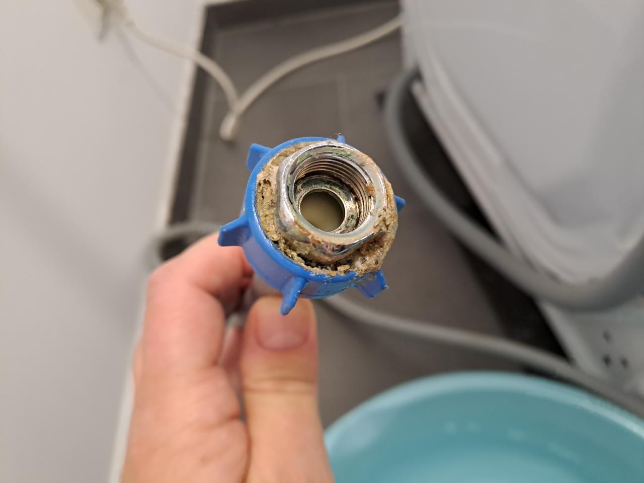

Habs jetzt mal abgeschlossen. Dabei hat sich er blaue Ring gar nicht mehr gedreht:

tomsl schrieb: Aber trotzdem, soll und darf das so ausschauen? Was genau passiert hier?
KW-Anschluss, vermutlich wird hier, vor allem im Winter wenn das KW sehr kalt ist, Kondenswasser entstehen.
17.12.2023  (#4)
Da ist eine Kalkablagerung, d.h. kein Kondenswasser.
Es tritt gerade genug Wasser aus, so dass es verdunsten kann, dabei bleibt Kalk zurück. Die Dichtung ist defekt, also:
1. Kalk soweit leicht möglich (z.B. mit Holzspieß) entfernen, nix zerkratzen
2. Schlauchende 1-2Tage in eine Zitronensäurelösung hängen und nachputzen
3. Dichtung tauschen

taliesin schrieb: Es tritt gerade genug Wasser aus, so dass es verdunsten kann, dabei bleibt Kalk zurück. Die Dichtung ist defekt, also:
Das glaube ich mittlerweile auch, da sonst nirgends Kalkablagerungen zu sehen sind.
Ich habs jetzt mal provisorisch mit einer Bürste geputzt, werde in den nächsten Tagen die Dichtung tauschen.

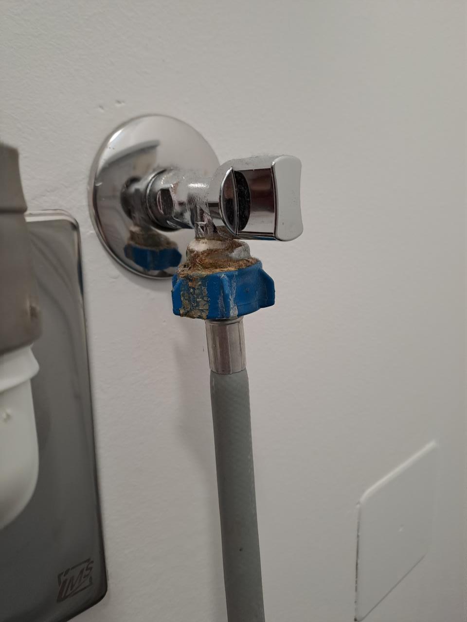

icg mag ja scho alt und schasaugert sein, aber zumindest am Foto seh ICH ja Dichtung 🤡
  •  BungalowImGruen
18.12.2023  (#7)
kraweuschuasta schrieb: seh ICH ja Dichtung 🤡
"keine" meinst, oder? Zumindest seh ich keine 😉

hm... ich glaub ihr habts recht, dort müsste eine drinnen sein, oder?
2023/20231218459475.png
Was mich stutzig macht: der Teil gehört eigentlich zum Wasserhahn und der war noch original.
Ich hab den Teil nur runtergenommen, weil ich das blaue Dings ned runterbekommen hab.
18.12.2023  (#9)
Die Dichtung klebt ev. am Wasserhahn emoji
18.12.2023  (#10)
Nabend
BungalowImGruen schrieb: "keine" meinst, oder? Zumindest seh ich keine 😉
Jawoll!!
Sry, Die Kombination Würschtlfinger und handy vertragen sich ned so gut.
taliesin schrieb: Die Dichtung klebt ev. am Wasserhahn emoji
Eher wahrscheinlich
Oder sie hat immer scho gefehlt und der Anschluss wurde auf 110% geschraubt, weils sonst tropft, hatte ich auch scho amal 🙄
