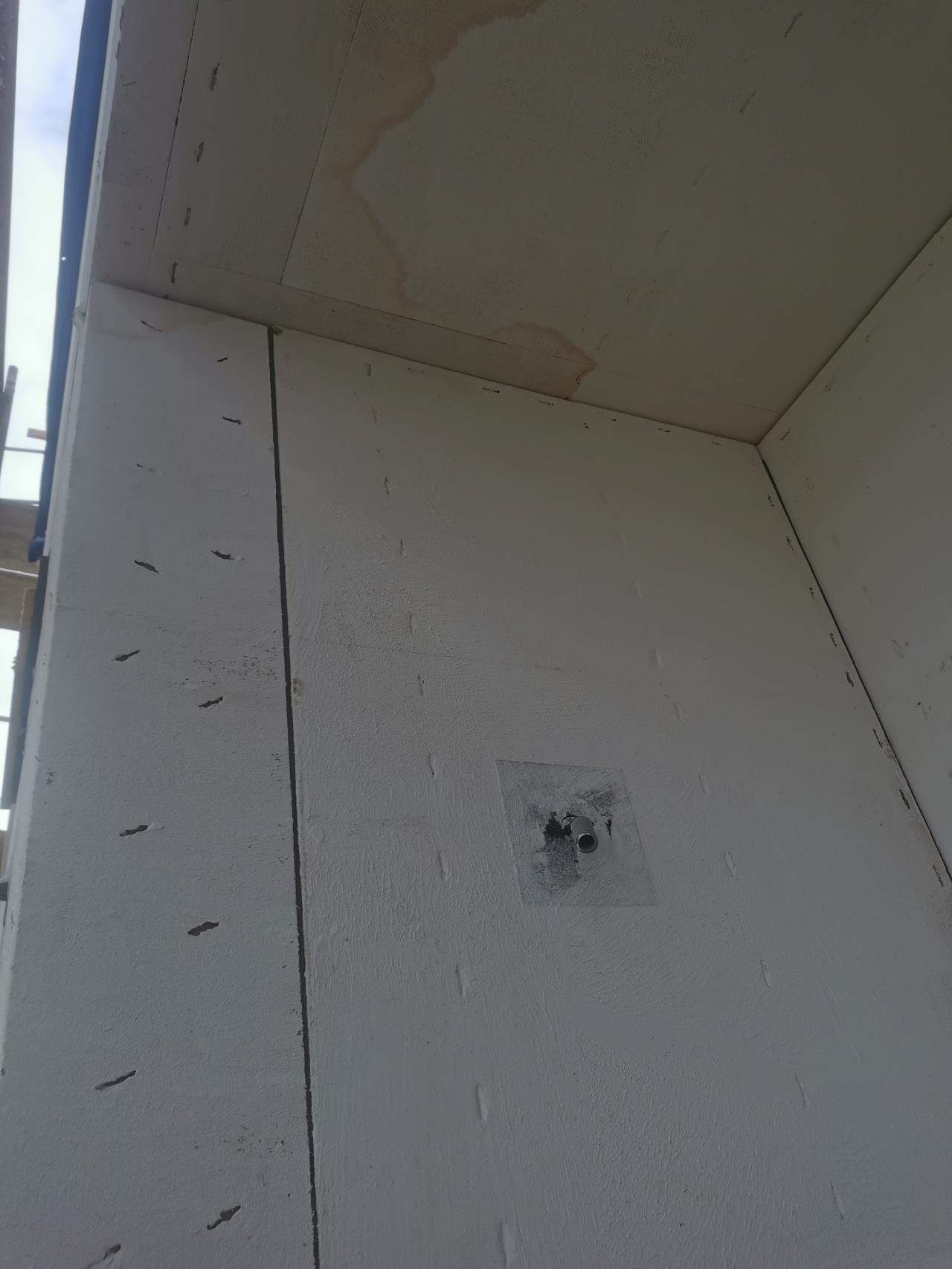

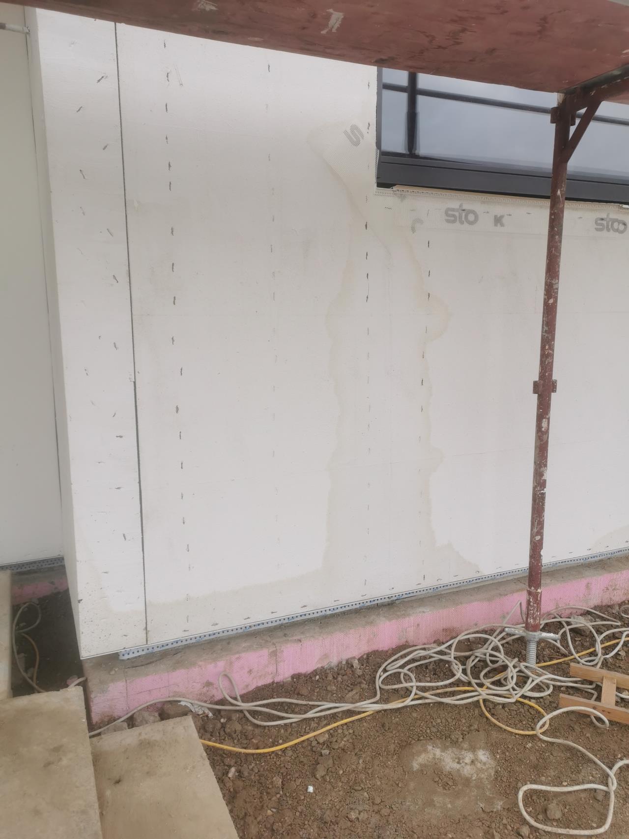

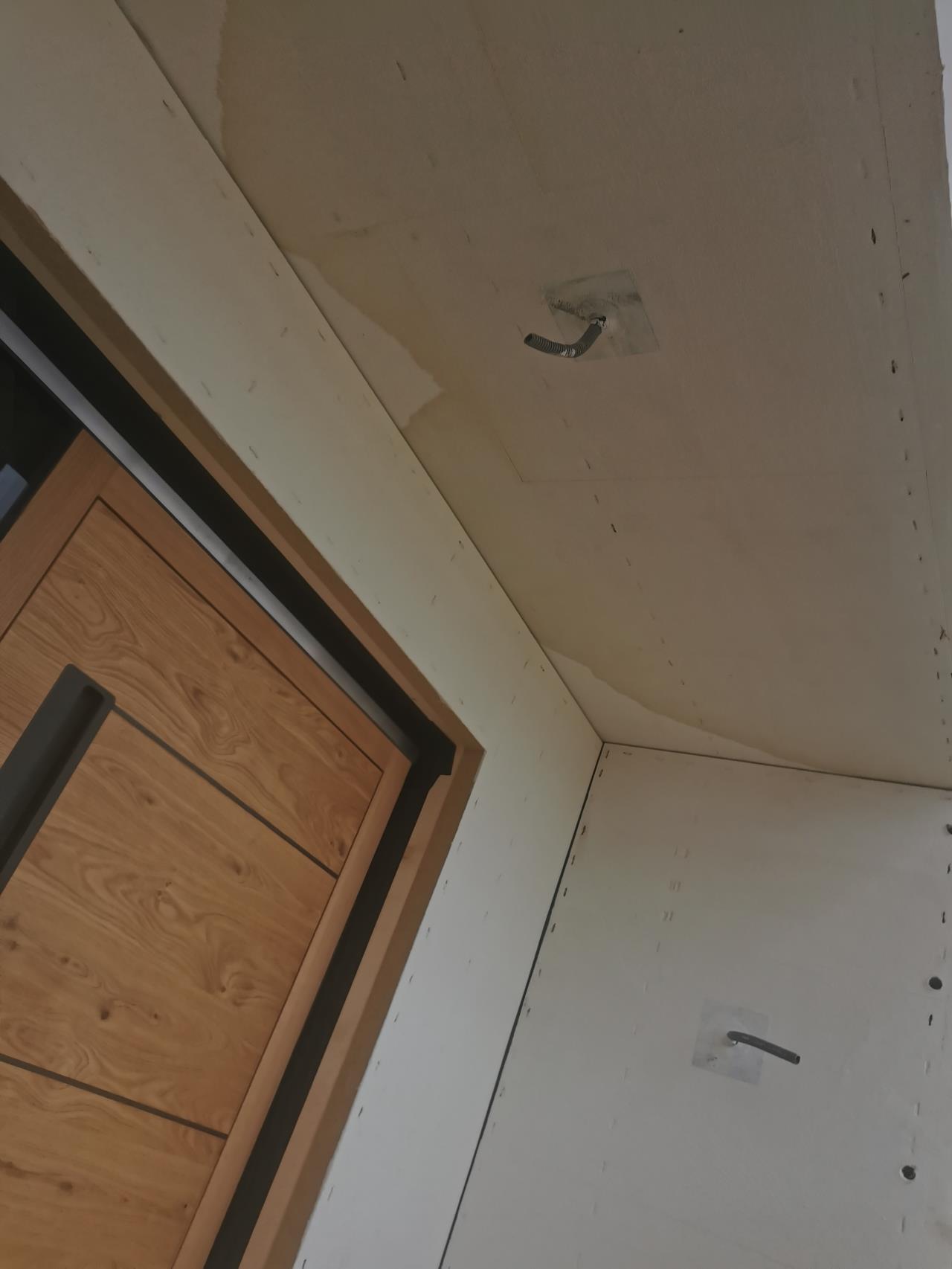

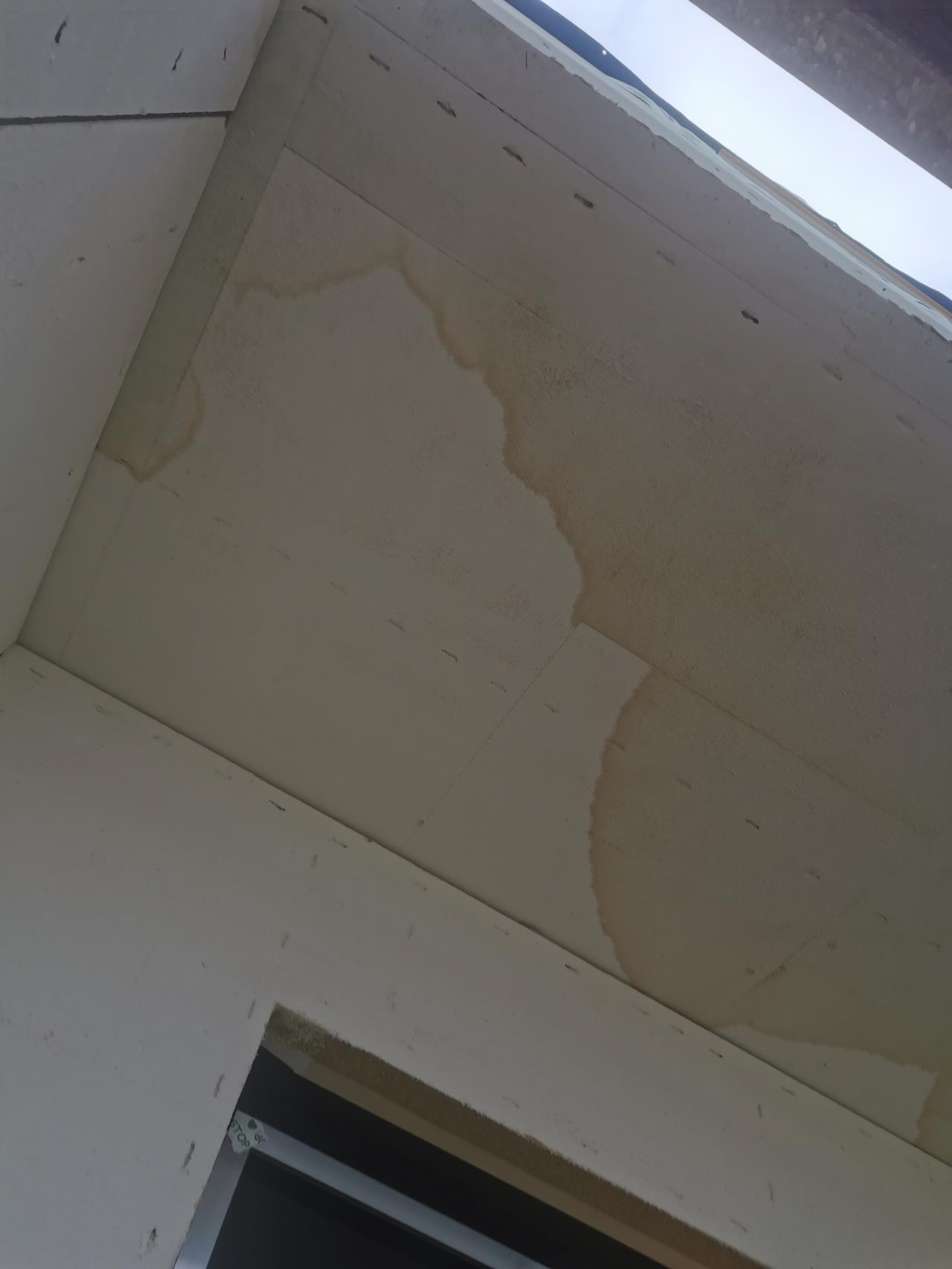

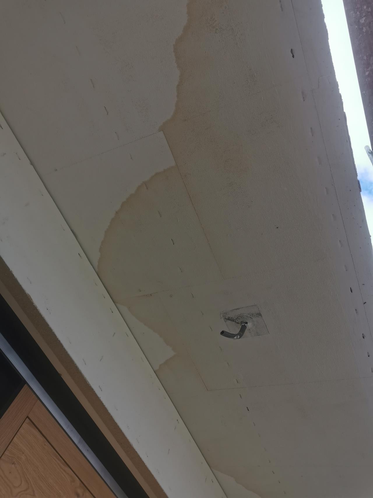

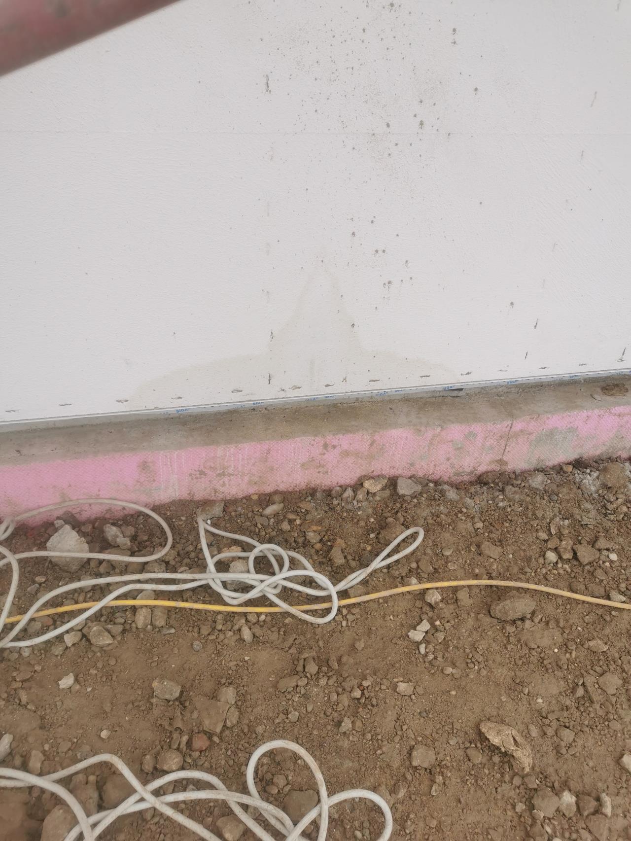

Hallo, wir haben diese Woche unser Haus in Holzständerbauweise gestellt bekommen.
An den Außenwänden sind teilweise solche Stellen - wie am Foto sichtbar - auf den Putzträgerplatten
2023/20231217983016.jpg
2023/20231217546334.jpg
2023/20231217774729.jpg
2023/2023121799178.jpg
2023/20231217511950.jpg
2023/2023121729380.jpg
aus Holzweichfaser vorzufinden.
Kennt das jemand? Bedenklich?

17.12.2023  (#1)
Lalo schrieb: Kennt das jemand?
Da zieht es dir Feuchtigkeit rein/rauf.

17.12.2023  (#2)
Ist das normal und trocknet aus oder muss ich mir da Sorgen machen?

17.12.2023  (#3)
die Abdichtung fehlt - wie in dem Thread mehrfach hingewiesen. https://www.energiesparhaus.at/forum-schotter-oder-erde-an-perimeterdaemmung/75407_1#772985
Frag deine Baufirma wie sie das abdichten wollen.

17.12.2023  (#5)
Deine Fotos zeigen doch was anderes. WU Beton heißt nur Wasserunddurchlässig, nicht Wasserdampfdicht. Außerdem ist WU Beton erst ab 25cm Dicke dicht ohne Risse.
Wurde unter dem Holzriegel eine Feuchtigsabdichtungsbahn darunter verlegt gegen aufsteigende Feuchte? Das darf nicht auf blanken Beton stehen.
Ist das Dach schon oben?
Jedenfalls den Bauleiter zeigen.

17.12.2023  (#6)
Die Bodenplatte ist 25 cm dick und es ist gegen aufsteigende Feuchtigkeit mittels Flämmpappebahnen abgedichtet.
Was zeigen meine Fotos deiner Meinung nach?
Dem Bauleiter habe ich es sofort gezeigt. Antwort: "Von ablaufendem Wasser, aber dafür ist ja der weiße Voranstrich auf den Holzweichfaserplatten."
  •  Aquila
17.12.2023  (#7)
Auf deinen Fotos sieht man 2 verschiedene Feuchtefleckenarten.
1.) Aufsteigende Feuchte von unten - schonmal gut das da Flämmpappe dran ist.
Stichwort: Abdichtung
2.) Ablaufendes Wasser von oben (bei Haustür) wie von deinem Bauleiter beschrieben.
Stichwort: Dach?

17.12.2023  (#8)
Wie kann Feuchtigkeit von unten aufsteigen, wenn abgedichtet ist?
Warum ist es auf der einen Stelle so hoch hinauf und daneben nur niedrig?
  •  AndiBru
17.12.2023  (#9)
Es kann auch beim Fenster etwas rein laufen...
Fakt ist es gibt ein Problem mit der Abdichtung weil normal ist das nicht.

17.12.2023  (#10)

Beim Aufstellen des EGs hat es geregnet. Kann das der Grund sein?

  •  Aquila
17.12.2023  (#11)
Die Frage ist ob du dein Dach schon hast? Sollange das nicht oben ist wirds von oben sowieso nicht ganz dicht.
Bei dem einen Foto sieht es so aus als ob die Feuchtigkeit von unten kommt. Das physikalische Konzept dahinter heißt Kapillarwirkung, Pflanzen machen davon auch Gebrauch.
Sorgen musst du dir machen, wenn das immer noch so aussieht wenn alle Abdichtungen, Fenster inkl Bänke, Dach, Sockelhochzug gemacht wurden und es immer noch so aussieht.
Wenn es sehr geregnet hat beim Aufstelltag, miss lieber mal mit einem Hygrometer die Innenfeuchte ggf. musst du eventuell rauslüften und/oder Bautrockner aufstellen.

17.12.2023  (#12)
Wenn es sehr geregnet hat beim Aufstelltag, miss lieber mal mit einem Hygrometer die Innenfeuchte ggf. musst du Bautrockner aufstellen.
Nein, es hat nicht sehr geregnet.
Dach ist noch nicht da.
Beim Aufstellen des EGs hat es geregnet, da wurden die Wände von oben mit einer Folie abgedeckt. Danach regnete es nicht mehr bis dato. EG-Decke, OG und OG-Decke wurden also im Trockenen aufgestellt.
Die letzten 10 cm der 25cm-dicken Bopla liegen über dem momentanen Niveau.
Die EG-Holzriegelwände wurden auf Quellmörtel gestellt.
Woher könnte da eine Kapilarwirkung entstehen?

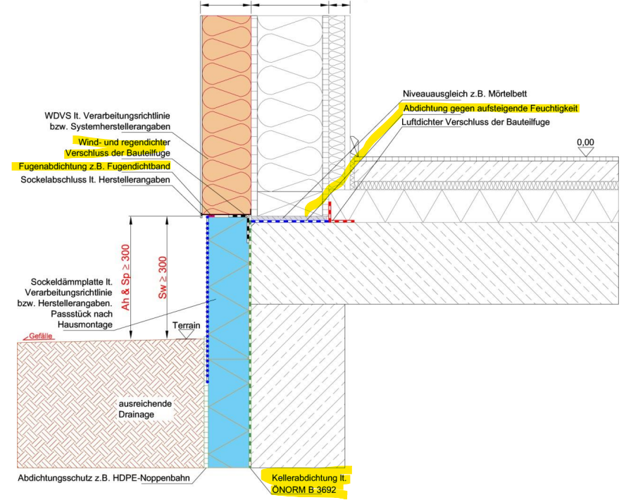

  •  Aquila
17.12.2023  (#13)
Das Bild von MalcomX sagt schon alles.
Der Link ist dein Freund: https://www.holzforschung.at/fileadmin/user_upload/Downloads/Broschueren/gratisdownloads/HFA-richtlinie-sockel-20150410.pdf
Lese dir Kapitel 4.3 Sockel und Spritzwasserbereich durch und das Bild in 6.1.
Ich habe dir gelb markiert, welche die wichtigsten Abdichtungsmaßnahmen für Feuchte sind. Wenn eine Komponente hiervon fehlt funktioniert das System nicht.
Wenn der Quellmörtel auf die Flämmpappe gemacht wurde alles gut.
Wichtig wäre hier noch die "Kellerabdichtung" alias Bitumen oder Reaktivabdichtung.

  •  Lalo
17.12.2023  (#14)
Danke dir!
Wir haben Sw 15 cm. Es kommt ein SIGA Fentrim 2 Band hin, welches laut Holzforschung Austria das richtige ist.
Die "Kellerabdichtung" brauchen wir nicht, da wir unsere Bopla ein WU-Beton-Bauteil ist.
Der Quellmörtel ist auf der Flämmpappe.
Fugendichtband, nehme ich an, kommt erst, wenn die Perimeterdämmung fertiggestellt wird.
