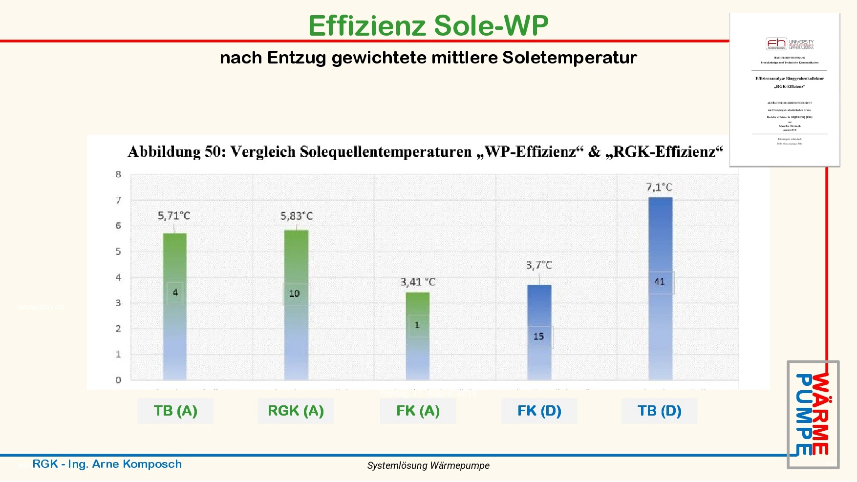

dann hätten wir uns aber viele jahre umsonst den kopf zerbrochen wir wir das 50jahre alte konzept des flächenkollektors weiterentwickeln können, stichwort randzone, kurzschluß, gewichtung, turbulenz...
https://www.energiesparhaus.at/forum-unterschiede-rgk-zu-flachkollektor/48436
hier eine auswertung des ergebnisses...
2024/20240111862888.jpg
11.1.2024  (#180)
dyarne schrieb: hier eine auswertung des ergebnisses...
Wie groß ist bei dieser Auswertung die Anzahl der jeweiligen Kollektoren, gibt es auch eine Darstellung als Boxplot sowie der durchschnittlichen Außentemperatur.
11.1.2024  (#181)
Verlegetiefe, Erdreich, Leitungslänge, Leistungsentnahmeüberall gleich?
