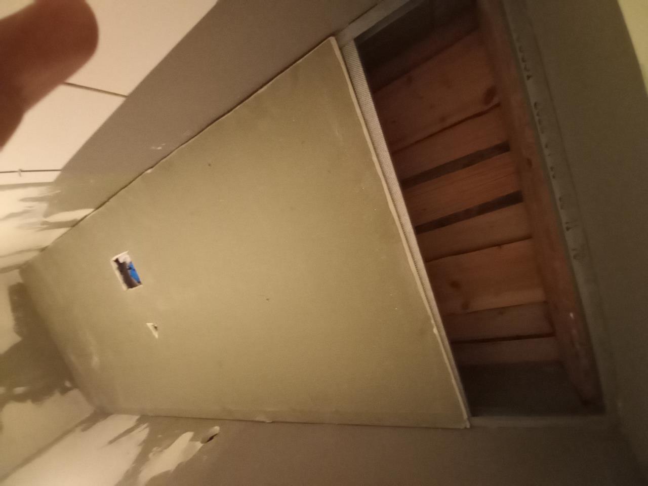

Hallo
Ich montiere gerade die Decke für meine Dusch und WC Raum mit einer imprägnieren Rigipsplatte.
Darüber ist der Dachraum der ist zum Wohnraum ausgebaut und beheizt.
Mann sieht hinter der Gipsplatte den Holzaufbau der Zwischendecke.
Aufbau der Zwischendecke sind nur die Bretter, welche auf die tragenden  Sparen genagelt sind dann darüber ein Malerflies ausgelegt wo wir dann Holzspäne draufgeegen haben als Lärmschutz und dann den Fußboden eine Nut Feder Schallung.
Mein Frage darf ich jetzt einfach die Rigipsplatten draufschrauben an die Decke und verspachteln ohne diese Decke abzudichten mit z.b einer Dampfsperre?
Habe ich keine Gefahr dass es hinter der Rigipsplatte irgendwann zu schimmeln beginnt wegen aufsteigenden Feuchtigkeit welche gerade beim Duschen entsteht.
Oder hätte ich gleich eine OSP Platte nehmen können...haben ja auch ein Dampfsperre Funktion.
Es kommen noch 2 Öffnungen in die Decke eine kleine Revisionstüre um an zwei Absperrhahne ranzukommen und für Abluft.
Danke für die Infos

Stand dieses Jahr vor ähnlicher Frage.
https://www.energiesparhaus.at/forum-badzimmer-sanierung-decke-dampfsperre/72281
Kurz. Ja Dampfsperre rein.
Wäre halt leichter gewesen du hättest die Dampfsperre zu erst angebracht.
An den Wänden runter ziehen. Verkleben. Metallprofile montieren. Rigips montieren. Rest der Dampfsperre bündig abschneiden.

Auch Dampfsperre wenn der Raum darüber beheizt ist und ich einen Top Ablüfter habe
Raumgröße 3m2

Why not? Ich habs gemacht weil ich bedenken wegen Feuchtigkeit und Holzdecke hatte.
