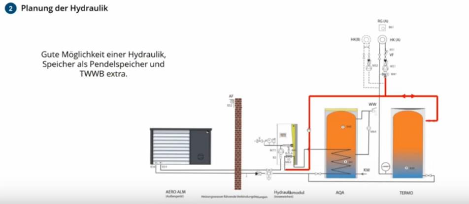

Der Pendelspeicher ist ja auch parallel per Stichleitung eingebunden. Erfordert
halt im Gegensatz zum Reihenspeicher eine zusätzliche Heizkreispumpe.
2023/20231214788134.png

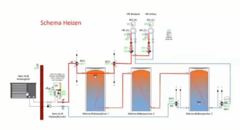

Seine Hydraulik mit 3 x 800L Pufferspeicher in Serie.

  •  Quitte
15.12.2023  (#16)
passra schrieb: Bei mir würde da dann übrigens für 2021 eine 5,6 stehen..."Altbau' kernsaniert 1997, Grundwasser-WP...
beachtlicht!
Akani schrieb: Wieso sollte ma sich so nen Blödsinn ins EFH einbauen lassen?!
Ich denke in diesem Fall geht es um eine ganzheitliche Betrachtung Luft-Wasser WP WP [Wärmepumpe] im Bestand mit Heizkörpern bzw. gemischter Hydraulik unter Einbeziehung von PV und vor allem um bestmögliche Nutzung von stundenvariablen Stromtarifen sowie um Phasen bzw. Lastverschiebung in die Nachstunden.
Kannst Du beweisen das sein Konzept so nicht funktionieren kann?
15.12.2023  (#17)
ein wasserpuffer arbeitet mit temperaturüberhöhung. 20-30-40-50 K
ohne überhöhung kann er nicht speichern...
eine wp kann alles. außer temperaturüberhöhung
20K kostet 50%
30K kostet 75%
40K geht nicht mehr...
ich habe auch ein altes haus mit heizkörpern und fahre die wp extrem nach stromnetz geführt.
bsplw in der nacht 70hz, am tag 20hz
mit wasserpuffer würde das nicht funktionieren. den hab ich ausgekoppelt.
der puffer ist das haus. da reicht mir 0,5K aus um die energie zu verschieben.
ohne daß eine überhöhung das potential auffrißt...
