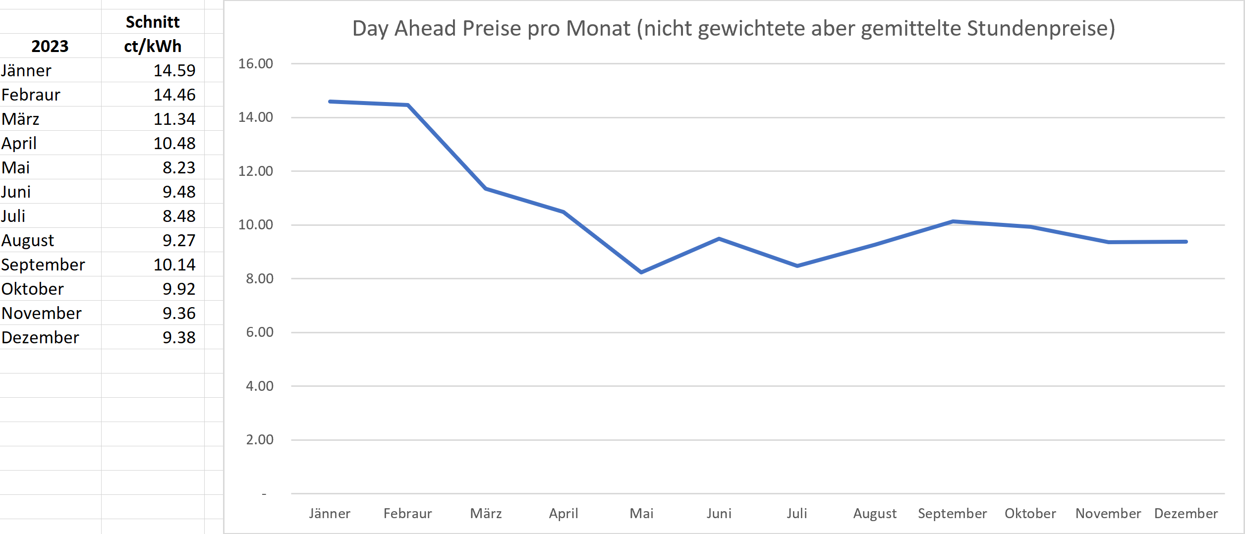

Vermutlich ja, vermutlich nein. Ist halt Zukunft. Es ist eher die Frage ob du mit dauerndem Wechseln der Strategie insgesamt besser für die nächsten 20 Jahre fährst. Finanziell wie emotional. Anbei die 2023 Entwicklung der durchschnittlichen Day Ahead Preis |
