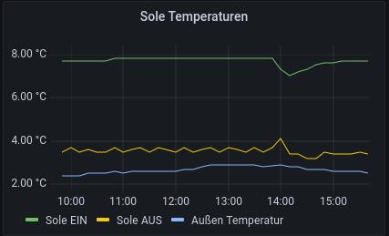

der RGK RGK [Ringgrabenkollektor] liegt meist in ~2m Tiefe, da passen die 5° grob.
Meiner ist vertikal verlegt auf ~3m Tiefe und ich hab im Moment 8° Sole ein
2023/20231207194002.png
Es kommt natürlich auf mehrere Faktoren an, Bodenbeschaffenheit, Verlegetiefe, wie stark es in letzer Zeit geniederschlagt hat, Entzugsleistung etc etc.

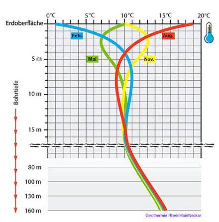

mariof schrieb: Such mal hier im Forum, es gab da mal ne Grafik von Dyarne.
Die hier?
2023/2023120863547.jpg
Ehrlich gesagt kümmert mich die Tiefe im Winter nicht so unbedingt, sondern mir war wichtiger, dass im Sommer dank der Klimakrise genug Reserven für's Kühlen da sind - deswegen ist mir etwas tiefer (mind. 2m am warmen Ende) lieber.
1,5m wie bei Flächenkollis üblich wären mir Sommers wie Winters zu flach, sieht man ja auch schön an den Solewerten hier im Forum v.a. gegen Ende der Saisonen.

8.12.2023  (#14)
Fino schrieb: Ich glaube mal gelesen zu haben, dass die Sonne bis in 10-15 Meter Tiefe die Temperatur beeinflusst.
Ich hab da 20 Meter im Kopf, die solar beeinflusst werden, den Rest gibt dann der Erdkern vor.

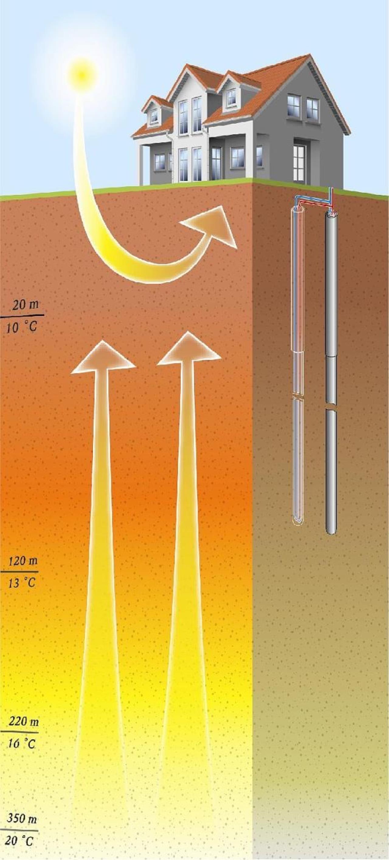

sogar noch ein bissl tiefer und zu 99,5%
das oberflächennahe erdreich ist die lösung vieler unserer probleme: zum beispiel den solaren überschuß vom sommer in den winter rüberzuretten wenn wir ihn brauchen.

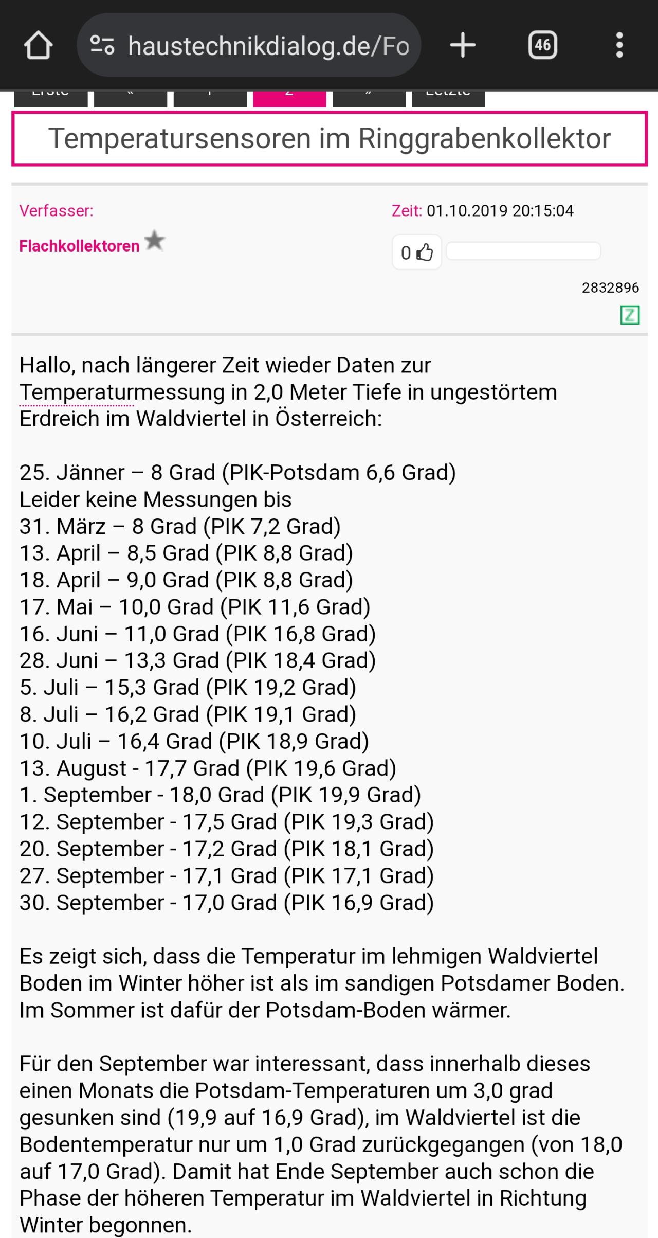

2023/20231208957348.jpg
Vom User Flachkollektor aus dem HTD-Forum kann ich folgende Übersicht beisteuern. Manuell gemessen im Waldviertel, nicht gerade die wärmste Gegend Österreichs.
