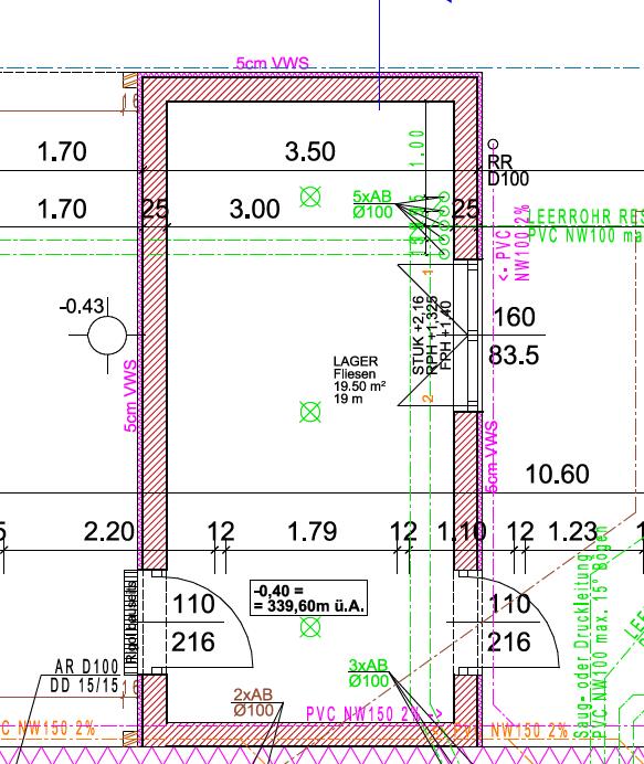

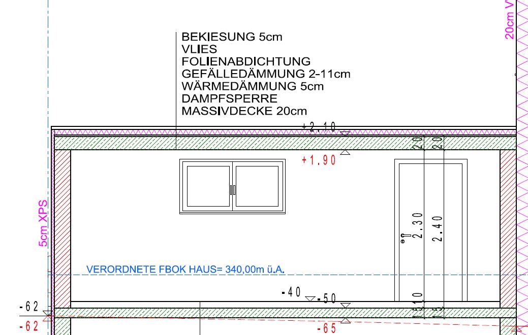

ich habe bei meinem Neubau ein kleines Nebengebäude, welches mit 5cm VWS geplant ist. Hier war die Fassade nicht im Hauptauftrag mit drinnen...
Habe jetzt mit dem Fassader der Baufirma gesprochen, der das Hauptgebäude macht, ob er das Nebengebäude im Direktauftrag mitmachen würde... also 5cm EPS Platten + alle Abschlüsse, Fassade reiben etc...
Gesamtwandfläche Aussen sind (17,5lfm x 2,6m) = 45,5m²
2x Aussenecken, 2x Innenecke mit Trennfuge Haupthaus, 2x Türe, 1x Fenster
Hier der Plan des Nebengebäudes:
2023/20231202854634.png
2023/20231202316384.png
Was darf dass lt. eurer Erfahrung derzeit Kosten???
In meinem Fall unter Beachtung, dass es mit dem Hauptgebäude mitläuft eigentlich... (Anfahrt, Anlieferung Material, Einrichtung... etc...
Danke euch mal vorab

2.000 bis 3.500 EUR - je nachdem wie unverschämt. ;)

  •  eXTrEm.aT
3.12.2023  (#4)
Du weißt ja was 1m² beim Hauptgebäude kostet..
Wegen 45m² eine extra Firma kommen lassen wird teuer, das kostet gleich mal 100€ /m² netto, eher mehr.
Wenns mitgeht sollte der schon billiger sein, aber auch nicht blöd - weiß ja dass jemand der extra kommen muss teurer sein wird.. somit setzt er auch teuer an =).
