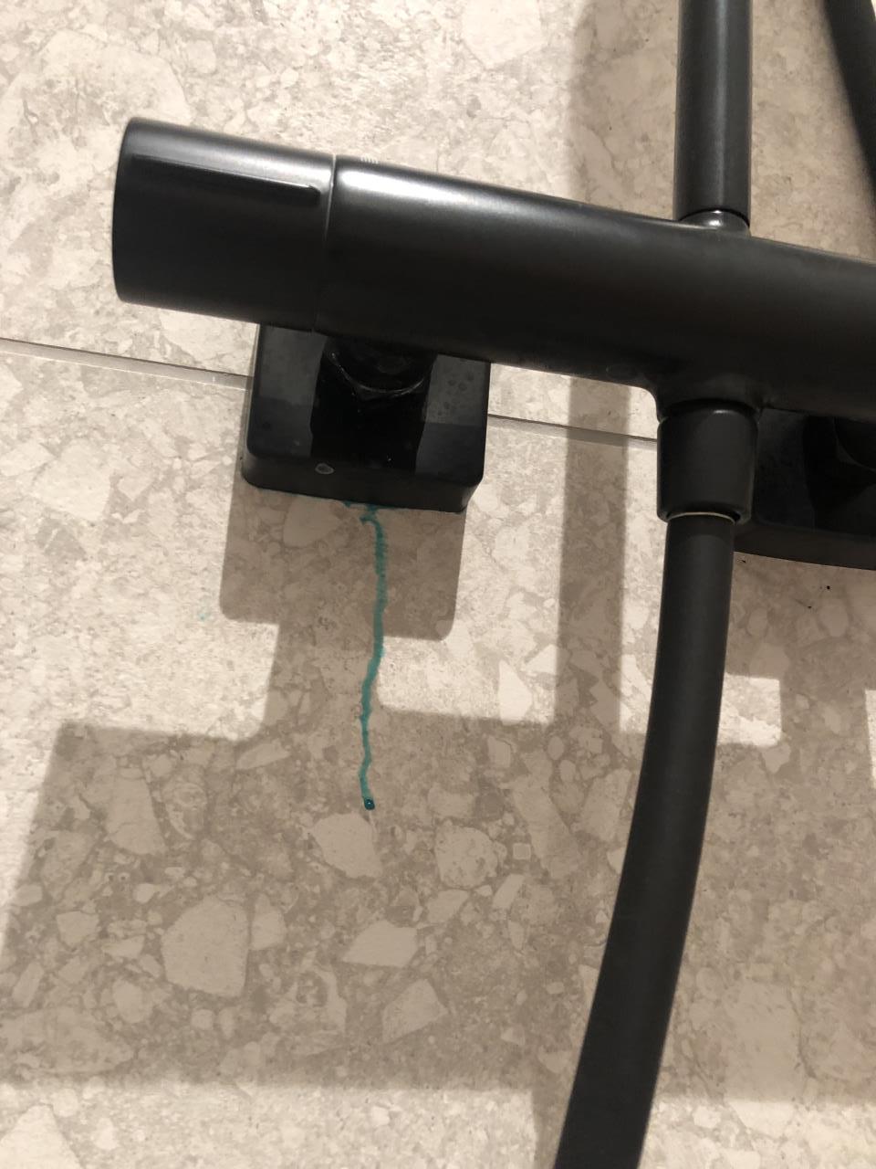

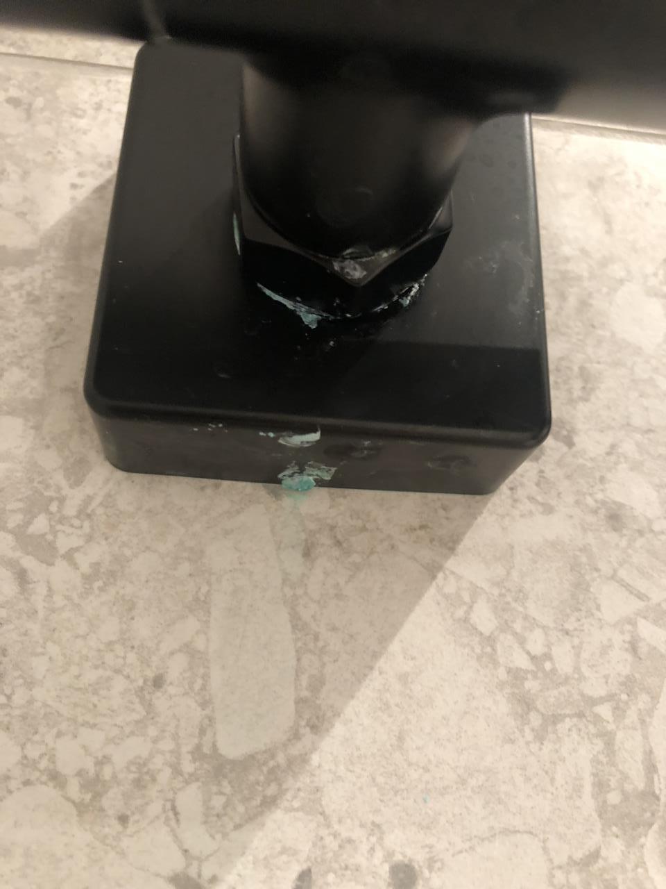

heute ist mir aufgefallen dass aus der Duscharmatur grün/bläuliches herausrinnt.
Ist das Grünspan bzw. heißt es dass die Armatur undicht ist?
Bei der 2. Dusche haben wir das auch allerdings ist es da ausgehärtet (Dusche wird nicht oft benutzt.

Kalkspur. Doch die Rotussteile an den Anschlüssen wirds grünspanig

27.11.2023  (#2)
Ok verstehe, heißt aber im Endeffekt undicht darunter?
28.11.2023  (#3)
Ja definitiv, wahrscheinlich nur die Dichtung von der Überwurfmutter.
Ist eine Aufputzarmatur?!

4.12.2023  (#4)
Nein zum Glück nicht, der Installateur glaubt dass beu der Dichtung nachgezogen werden muss.
