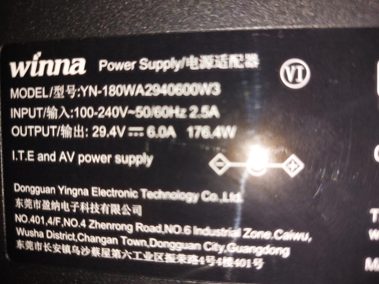

Hallo. Hab mir eine Powerstation zugelegt. Heute angekommen mit 75% Akku, angesteckt mit Ladekabel und staune. Nur maximal 140Watt Ladestrom, sollte deutlich mehr sein laut Bezeichnung auf dem Ladekabel oder? Oder vielleicht die letzten 25% nur langsam laden? Bild im Anhang. Sollte min.250 Watt möglich sein oder?
danke

Das ist das Typenschild eines Netzteiles. Das hat jetzt nicht unbedingt etwas mit der Leistungsfähigkeit der Powerstation zu tun.
Netzgeräte soll man nicht voll auslasten. Die 140W sind etwa 80%, was ganz gut passen würde.
Wie kommst du auf mögliche 250W, wenn der Ausgang nur 176W hergibt?

Ok da habe ich mich gröber vertan, sind also mehr als 176Watt im besten Fall nicht möglich. Mein Fehler, danke fürs aufklären

Nein, mehr geht mit diesem Netzgerät nicht.
Um welche Powerstation handelt es sich denn? Typenschild?
Ev. kann die mehr und man könnte ein stärkeres Netzgerät verwenden. Ist auch eine Frage der Kapazität, ob etwas größeres überhaupt Sinn macht.

Lt. den Kommentaren (BMS mit max. 6A verbaut) sind die 6A des Netzgerätes tatsächlich das Limit, das die Powerstation verträgt.
