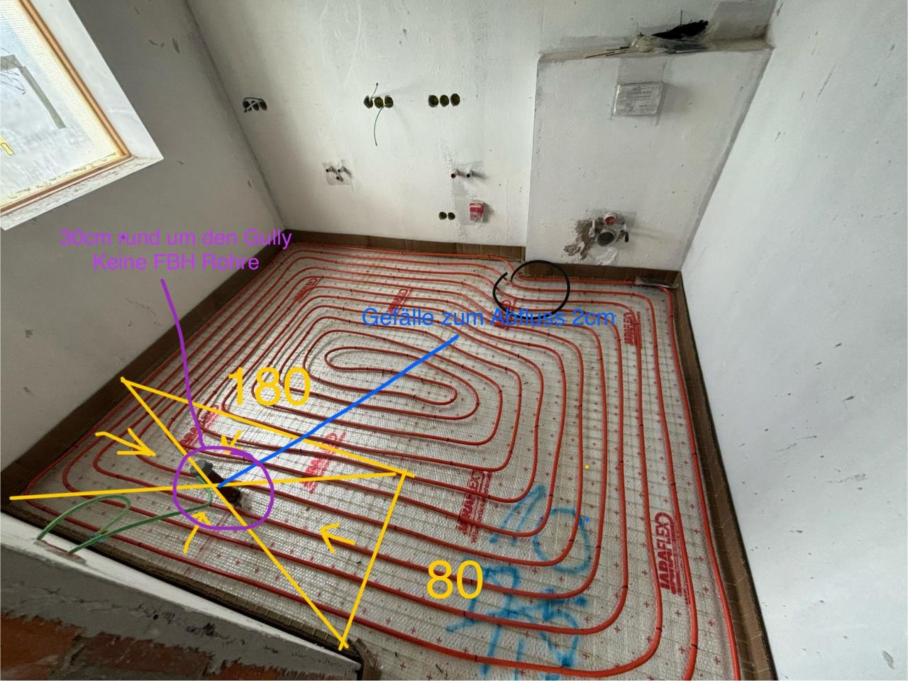

Liebes Forum!
Bei uns wurde letzte Woche die FBH FBH [Fußbodenheizung] verlegt. Derzeit ist eine Badewanne mit Duschmöglichkeit statt einer bodenebenen Dusche geplant. Nach Rücksprache mit unserer Bauleitung soll der Estrich aber mit einem Gefälle eingebracht werden, sodass später eine bodenebene Dusche eingebaut werden könnte. Ich habe aber jetzt die Info bekommen, dass rund um den Abfluss ca. eine Fläche von 30x30 freibleiben soll, damit dort später der Ablauf gemacht werden kann ohne die Rohre der FBH FBH [Fußbodenheizung] anzustemmen. So weit so gut. Wie würdet ihr den Bereich um den Gulli herum am besten freimachen. Einfach Kabelbinder der FBH FBH [Fußbodenheizung]-Rohre aufzwicken und Rohre neu biegen und wieder fixieren?
Kann ich dabei etwas falsch machen?
2023/20231126499813.jpg
26.11.2023  (#1)
Meiner Einschätzung nach sollte das problemlos möglich sein. Du wirst halt die Kabelbinder bis um die angrenzenden 1-2 Ecken öffnen müssen, um den gewünschten Spielraum generieren zu können. Ich würde vorsorglich nachfragen, ob das Kanalrohr vom angrenzenden Estrich ev. mit einem Stück Randdämmstreifen getrennt werden sollte. Weiters würde ich die Stelle mit Klebeband abdichten, damit kein Beton unter den Rolljet laufen kann.
Was ich für nicht günstig halte, jetzt aber nur mit viel Mehraufwand zu ändern wäre: Der Kanaleinlauf genau in der Mitte der Dusche - dort, wo man beim Duschen normalerweise steht.
