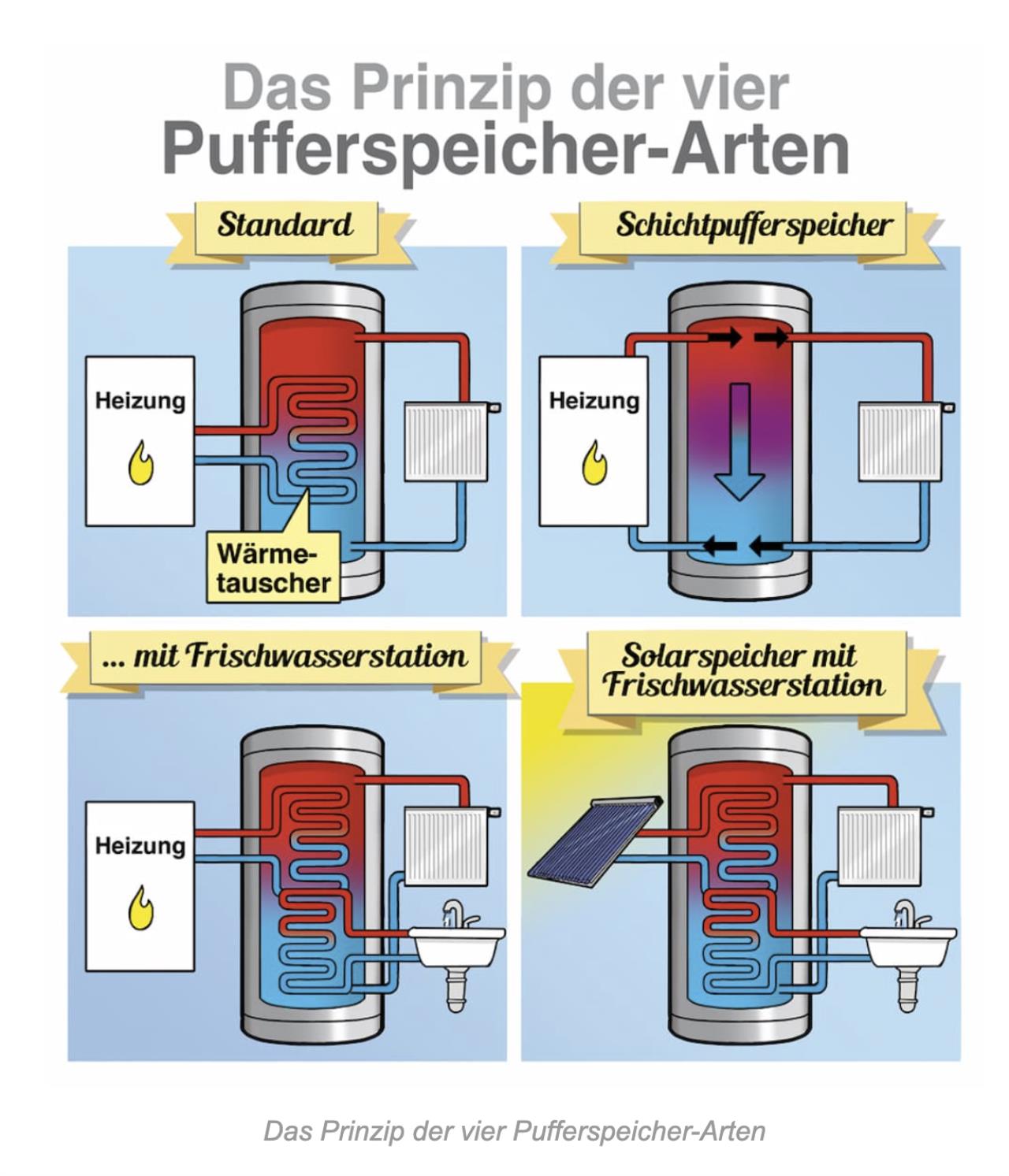

Ulairi schrieb: Allgemeine Frage in die Runde...angenommen ich habe WP WP [Wärmepumpe] + Pufferspeicher verbaut. Inwiefern wirkt sich das auf meine COP und JAZ JAZ [Jahresarbeitszahl] aus?
Zwei Dinge, die mir jetzt spontan einfallen, die beide die Effizienz drücken.
a) Der Puffer haut dir die Hydraulik zusammen, mischt dir VL VL [Vorlauf] und RL RL [Rücklauf] runter.
b) Der Puffer funktioniert nur durch Überhöhung von Temperatur.
27.11.2023  (#22)
Berndi schrieb: aber mein (paralleler) Pufferspeicher ist im Wesentlichen ein isoliertes Fass mit Anschlüssen. Da gibt es keine Wärmetauscherflächen, die zu klein sein könnten.
Und wie kommt dann die Wärme in den Pufferspeicher und vor allem, was bringts dann in Kombination mit einer WP WP [Wärmepumpe] (ohne zusätzliche Heizquelle)?
Hängt natürlich vom Aufbau der Heizung ab, aber ich hätte das in etwas so im Kopf:
2023/20231127799361.png
  •  Berndi
27.11.2023  (#23)
Über den Zulauf hinein und über den Ablauf wieder heraus 😉. Klingt komisch, ist aber so. (Siehe Schichtpuffer in deinem Bild.)
Im Ernst - diese Durchmischung in einer hydr. Weiche (paralleler. Puffer) ist ja die Effizienz-Katastrophe daran.
27.11.2023  (#24)
Berndi schrieb: Über den Zulauf hinein und über den Ablauf wieder heraus 😉. Klingt komisch, ist aber so. (Siehe Schichtpuffer in deinem Bild.)
Jo eh, aber was bringt es, wenn man zb. einen 500 oder 1000l Puffer mit der Heizungsvorlauftemperatur auf zb. 30°C erwärmt?
Ausser
rabaum schrieb: a) Der Puffer haut dir die Hydraulik zusammen, mischt dir VL VL [Vorlauf] und RL RL [Rücklauf] runter.
Ich sehe keinen Grund, warum man mit einer WP WP [Wärmepumpe] als alleinige Heizungsquelle nicht direkt in den Heizkreislauf reinheizen sollte (unabhängig ob Heizkörper oder Flächenheizung).

Tja... frag meinen Installateur. Ich sehe auch keinen Grund mehr. Aber nun steht der Kotter nun mal im Heizraum und ich frag mich, was ich damit tun soll...?
Ist aber ein anderes Thema.
27.11.2023  (#26)
Dann lass na rausreisen oder umbauen.
Welches Heizsystem hintennach
  •  Berndi
27.11.2023  (#27)
Ja - hab vor, ihn nächstes Jahr von parallel auf seriell umbauen zu lassen. Nur weiß ich noch nicht,  ob besser im VL VL [Vorlauf] oder im RL RL [Rücklauf]. Ganz weg trau ich mich nicht weil nur Heizkörper im Haus.
27.11.2023  (#28)
Dann in den Rl. Im Vl zum Rl dann ein überstömer. Kann bei Heizkörpern nicht schaden, andernfalls müsstest schon genau rechnen dass die Heizkörper ausreichend dimensioniert sind und du ohne Thermostate arbeiten kannst

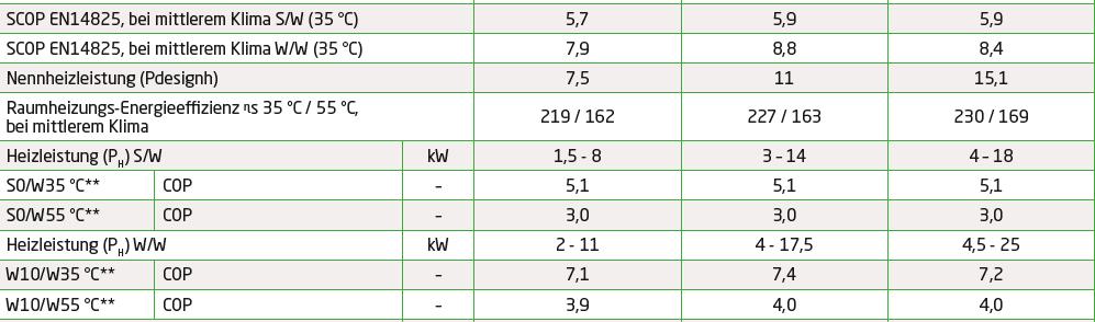

Ich bräuchte Hilfe....kann mir jemand diese ganzen Zahlen von WP WP [Wärmepumpe] erklären? Also was SCOP und COP ist ist mir klar.
Aber was hats mit S/W 35°, 35/55, S0/W35, W10/W35 auf sich? Heißt S immer Sole?
2024/20240202111475.png
  •  TheSeeker
2.2.2024  (#35)
Ulairi schrieb: Aber was hats mit S/W 35°, 35/55, S0/W35, W10/W35 auf sich? Heißt S immer Sole?
Ich lese es so:
Sole/Wasser bei 35° Vorlauf und 0° Sole bei COP-Angabe (Erdwärme)
Sole/Wasser 55° Vorlauf und 0° Sole bei COP-Angabe (Erdwärme)
Wasser/Wasser bei Grundwasser 10° und Vorlauf 35° bei COP-Angabe (Grundwasserwärmepumpe)
  •  Ulairi
2.2.2024  (#36)
TheSeeker schrieb: Ich lese es so:
Danke für die Erklärung, jetzt versteh ich das.
