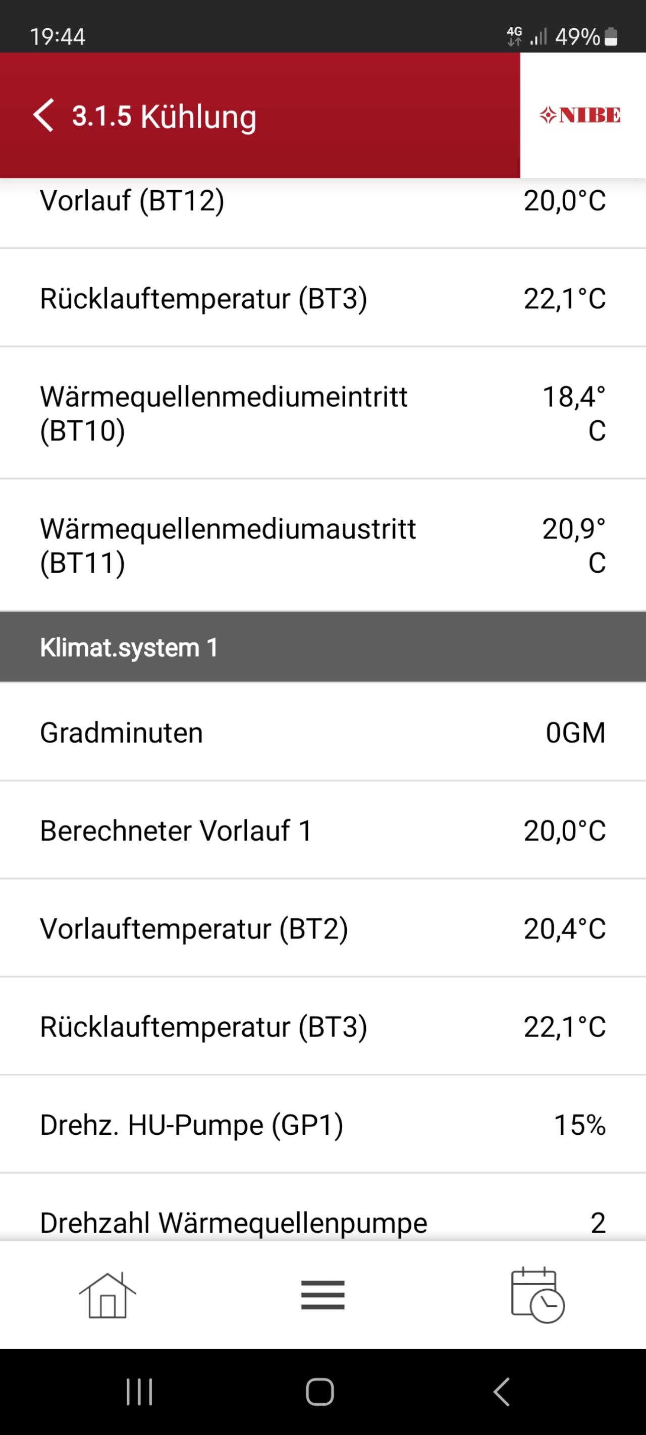

Hab keine Bkt , kühle nur über FBH FBH [Fußbodenheizung].
Meine Werte Aktuell
2024/20240902935034.jpg

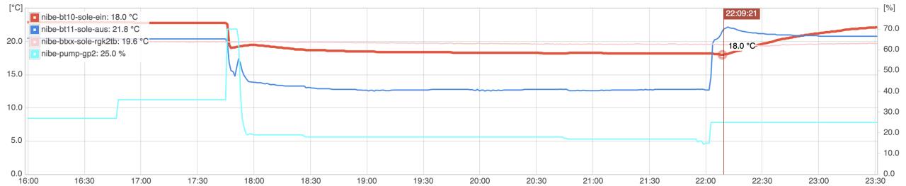

Letzter WW WW [Warmwasser]-Takt:
2024/20240903627743.png
Der RGK RGK [Ringgrabenkollektor] schluckt die ganze WW WW [Warmwasser] Energie, und wärmt dann sogar noch die TB auf. Je nach Definition kommt die Sole mit 18.0° - 19.5° von der TB daher.
Beim Kühlen bekomme ich noch einen Vorlauf von 20°C zusammen wenn ich die Sole-Pumpe auf 35% raufdrehe. Das hat aber den Nachteil dass ich damit eigentlich den RGK RGK [Ringgrabenkollektor] auch etwas runterkühle... Habs jetzt aber auf 11% runtergedreht, weil zwar nur 21°C Vorlauf dann, aber gleiche Kühlleistung dank FBH FBH [Fußbodenheizung] aus 1990 und der RGK RGK [Ringgrabenkollektor] is dann zumindest nur ein Durchläufer 😉
Diese Woche ist hoffentlich die letzte Hitzewelle. Passt also ganz gut von der Dimensionierung her würd ich sagen 🙂

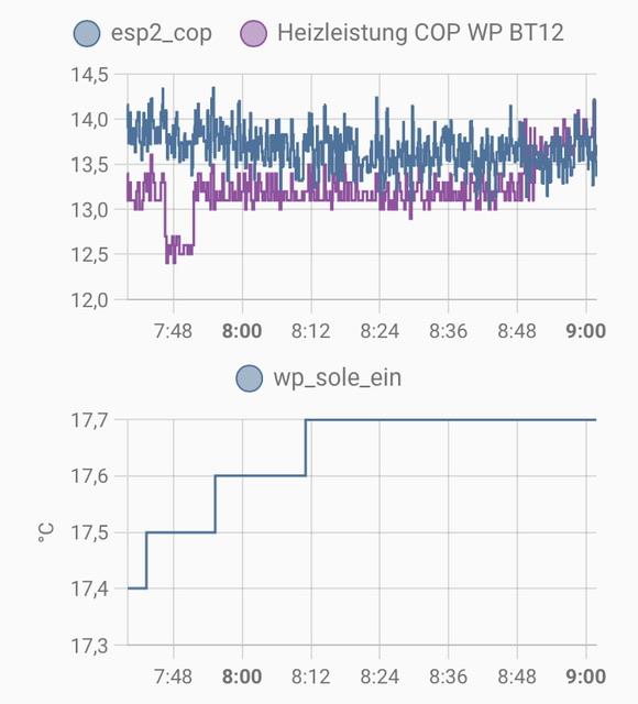

Ist es nicht langsam Zeit für einen 24/25 Thread? Bei mir sprang heute die Heizung an. Bei Sole Ein von 17,7C und durchgekühlten Decken und Böden gibt das traumhafte COP Werte von ~13,7 🤤
2024/20240912384951.jpg

mampfgnom schrieb: traumhafte COP Werte von ~13,7
bist du sicher das das stimmt? ich denke da bist du schon fast über dem Carnot-Wirkungsgrad (was eher bissel unmöglich ist emoji )
