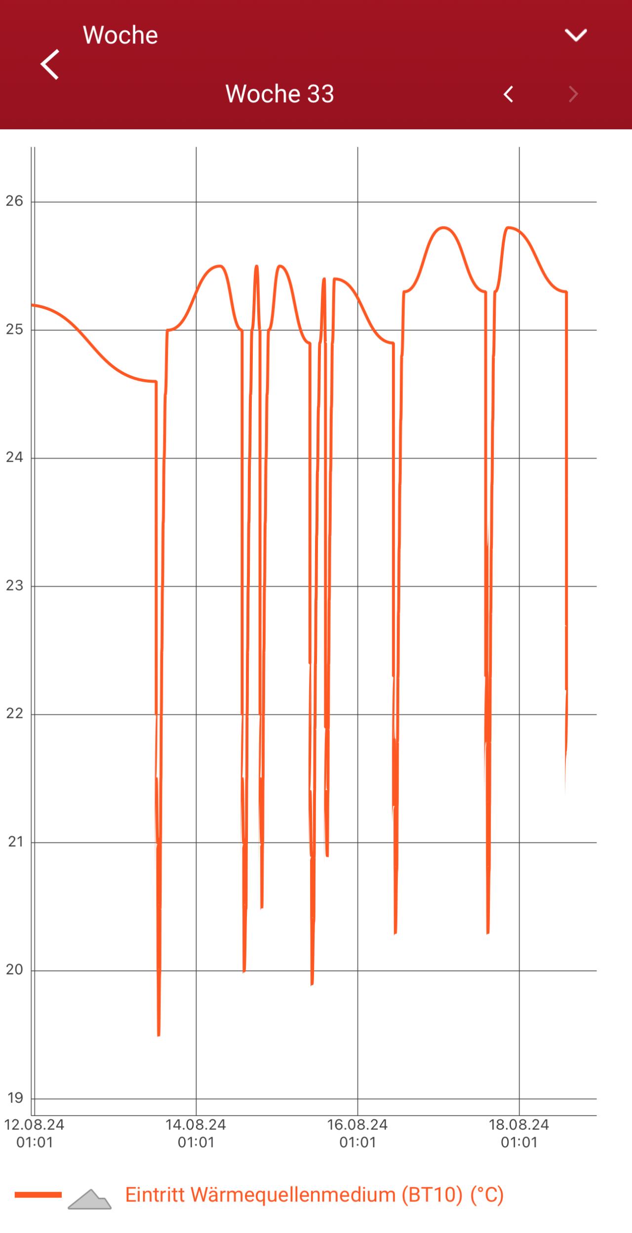

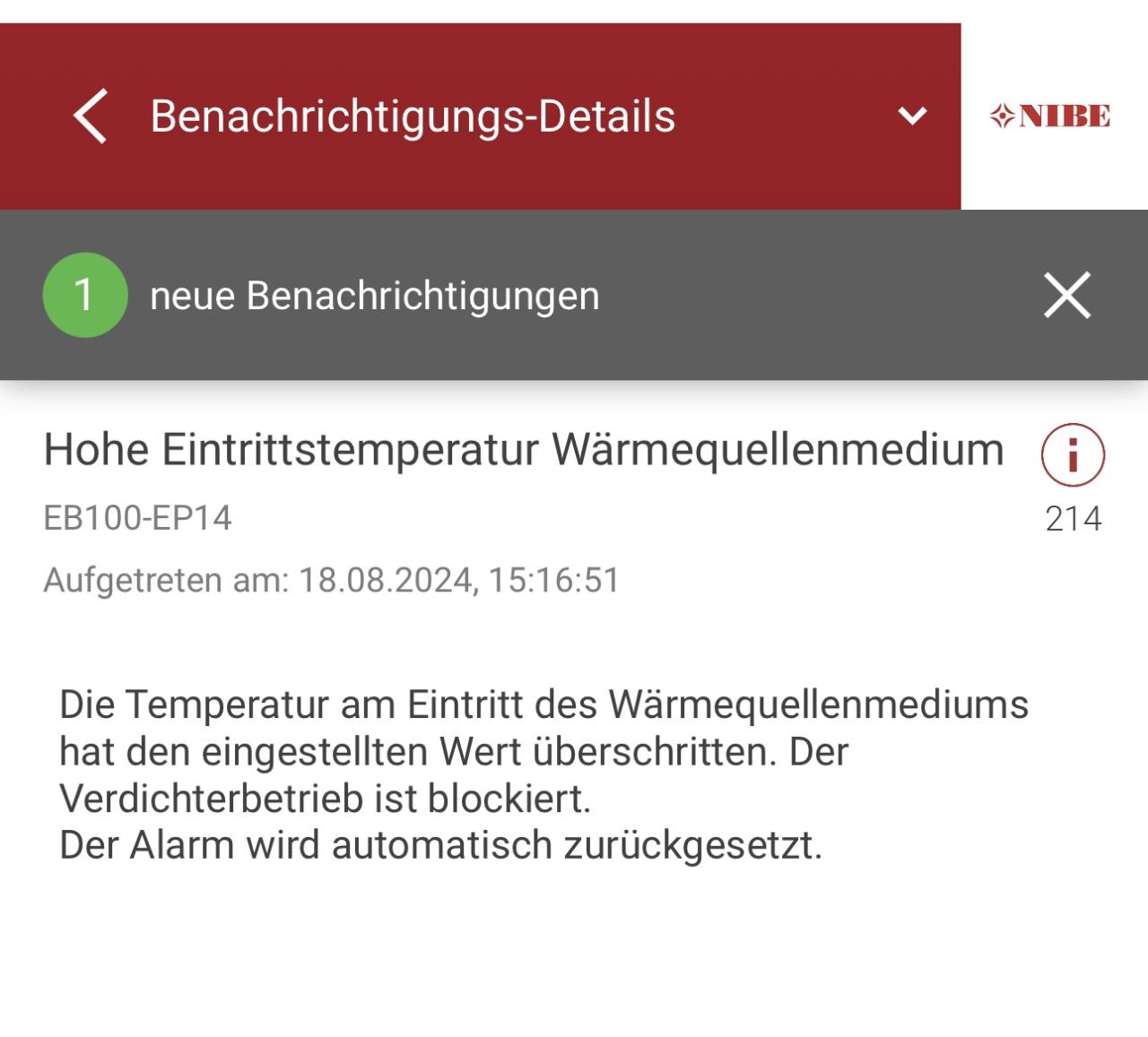

18.8.2024  (#383)
2024/20240818143001.jpg
2024/20240818831699.jpg
Kühlung ist somit am Ende, ausser man lässt die Solepumpe noch auf 100% laufen?
Irgendwelche Risiken aus der Felermeldung? Hatte ich noch nie.

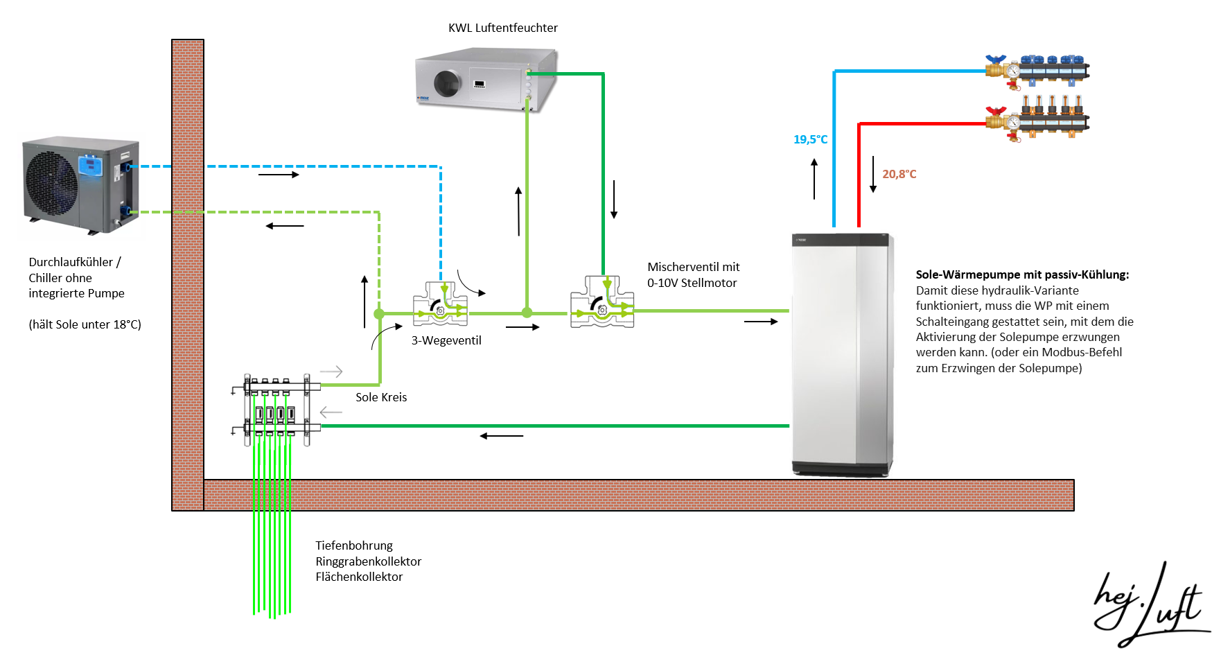

ich hab mit für die KWL KWL [Kontrollierte Wohnraumlüftung]-Entfeuchtung, bei Häusern wo die Sole-Temp. im Sommer zu hoch wird, solch eine Notlösung zur zusätzlichen Sole-Kühlung ausgedacht.
Evtl. wird die Variante aber auch bald schon für sonstige leid-geplagte passiv-Kühler interessant:
2024/20240818334380.png

wollte da jetzt auch nicht dich direkt damit ansprechen. Sondern generell eine Möglichkeit zur Abhilfe aufzeigen, falls wir nun jedes Jahr den nächsten Jahrhundert-Sommer-Rekord bekommen.
Bzgl. deiner Fehlermeldung:
schau mal ins Menü irgendwo unter Wärmequelle Alarm.
Da gibts die min. temp. für Winterbetrieb und max. Temp. für Sommer. Da kannst ruhig 30C einstellen ohne Probleme. Dann bist die Meldung los

@Pedaaa und wo nimmt der durchlaufkühler die Kälte her?
18.8.2024  (#388)
google mal Chiller. Oder Aquarium-Kühler, oder Poolwärmepumpe mit Kühlfunktion, oder Eisbad-Kühler, oder Bier-Durchlaufkühler (als mini Variante 😂)
Sowas gibts zuhauf in unendlich vielen Varianten

Pedaaa schrieb: Sowas gibts zuhauf in unendlich vielen Varianten
ok, hab mich verlesen: da steht "Chiller ohne integrierte Pumpe", ich hab "ohne integrierte Wärmepumpe" gelesen. Dann wäre meine Frage berechtigt gewesen emoji

der Chiller auf den Foto ist aber nur eine on/ off. geht das mit dem?
Wenn du so etwas haben willst, ich verkaufe wahrscheinlich meinen original verpackten, den ich vor ein paar Jahren gekauft habe :)

uzi10 schrieb: der Chiller auf den Foto ist aber nur eine on/ off. geht das mit dem?
ja, im Prinzip schon.
Zieltemp. 18C eingeben und gut ist.
Die meisten dieser Geräte regeln ganz simpel nach einer Ziel-Auslasstemp.
