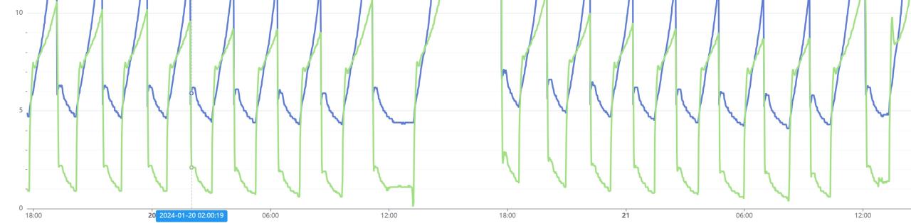

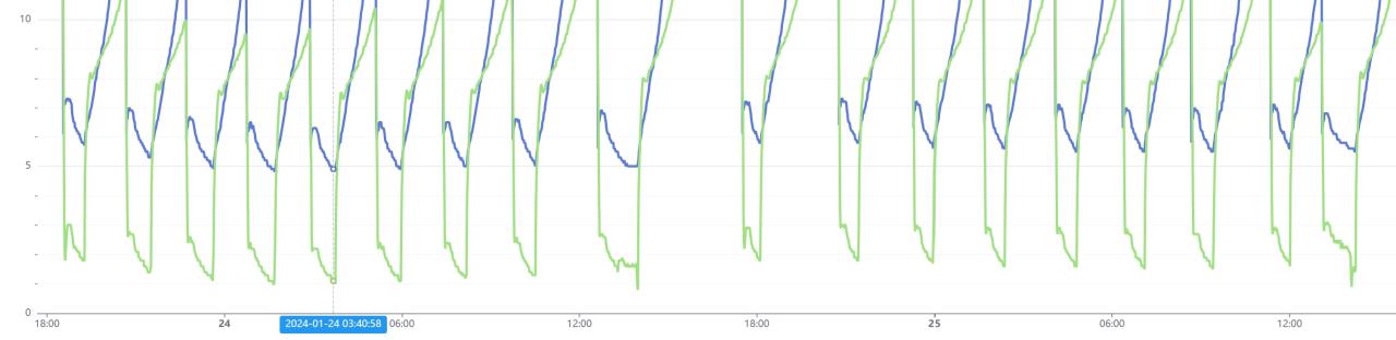

schaubes01 schrieb: Oder ist der Quelleneingang eh vielleicht im Rahmen???
Sieht doch ganz OK aus.
Hier meine 2x94m TB an einer taktenden 1145 der letzten 2 Tage (eher warmes Wetter)
2024/20240125534011.jpg
und noch eins bei kaltem Wetter und 0 Sonne:
2024/20240125856860.jpg
Blau: SOLE-EIN
Grün: SOLE-AUS

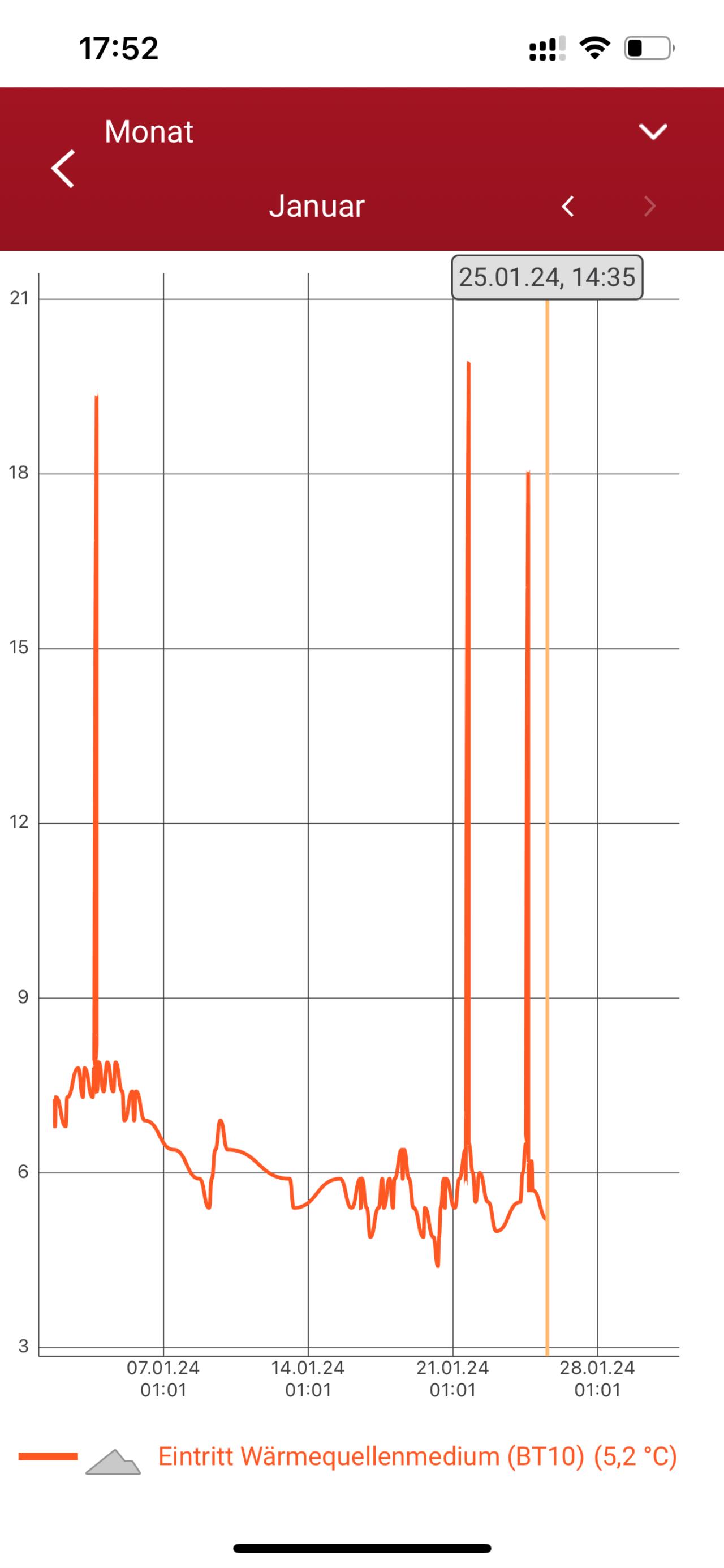

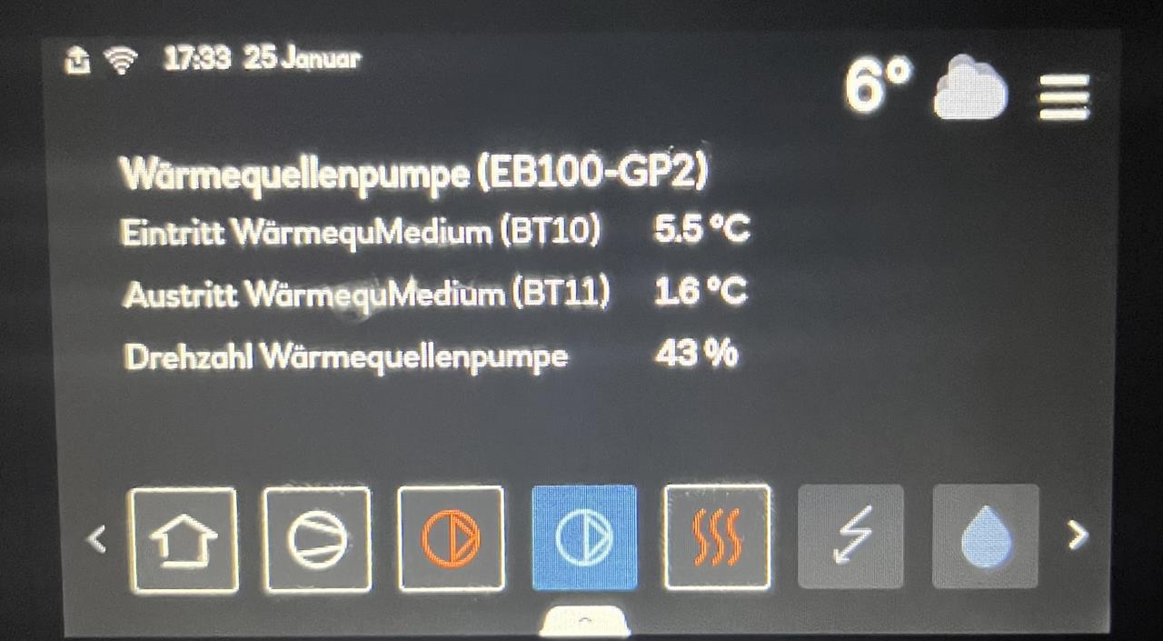

2024/20240125143398.png
2024/20240125172239.jpg
Hallo, ich habe jetzt die Heizkurve nach oben gedreht, weil es schon länger keine solaren Erträge mehr gab. Fahre aktuell mit Heizkurve 3 + 1 Verschiebung. Sole ist am 20. Jänner mal kurz unter 5 Grad gesaust als es so kalt war. Dann wieder erholt. Hab die Rohre gut überdeckt mit 2 bis 3 Meter am warmen Ende durch Anschüttung.
Wärmequelle 1x 400m dA40mm
Standort Innviertel (SCHILDORN)
Durchschnittliche AT  6°C (24h)
Aktuelle AT 5°C
KNV(Nibe) S1255-06 PC
KT-Pumpe:
KT ein 5,5 °C
KT aus  1,7°C
Drehzahl der WQ-Pumpe 43% (Auto)
Heizkreispumpe:
berchnete VL-Temp. 26,7°C
Vorlauftemp. 26,7°C
Rücklauftemp. 23.7°C
Raumtemp im EG/OG 22,5 bis 23 Grad°C
Pumpengeschw. Wärmetr. 38% (fix)
Volumenstrom 15,5 l/m
Verdichter: 33 Hz
GM: -253
Gebäude-Heizlast Abschätzung laut Energieausweis: 5,9 kW
der Ringgrabenkollektor liefert: 8703 Watt Heizleistung
Gebäude:
Beheizte Fläche im nackten 50er Ziegel: 139 m²
FBH, BKA, Wandheizung im Bad
keine KWL
1.582 kWh sagt Wärmemengenzähler für Jänner am Display der Pumpe und 264 kWh gingen rein. Habe aber keinen separaten Zähler

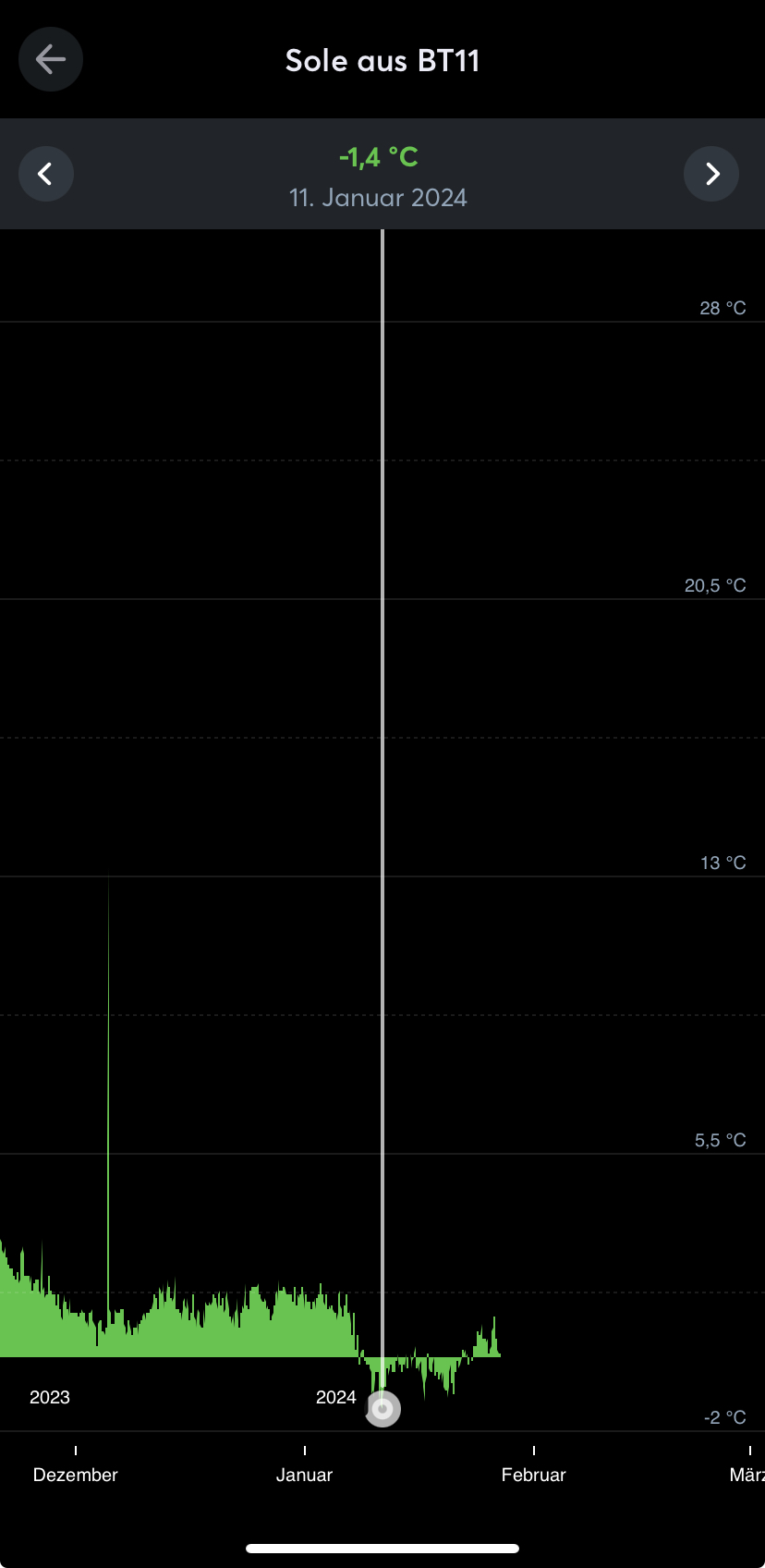

Sagt mal muß ich mir eigentlich Gedanken bei meinen 3x60m Bohrungen machen?
Ich habe im tiefen Winter regelmäßig - Werte in Sole-Aus
2024/20240127765981.jpg
27.1.2024  (#267)
Deine Sole sieht gut aus. Würde sagen gut und knapp ausgelegt

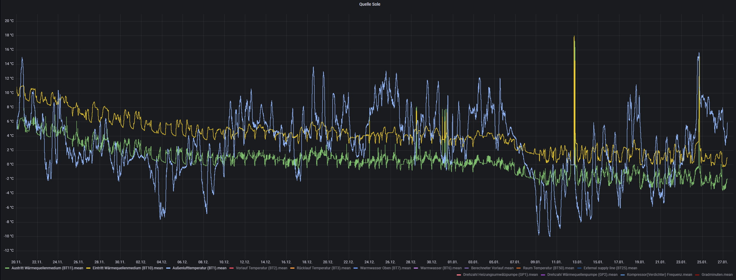

Dann reihe ich mich hier auch Mal ein, erster Winter im Haus, letztes Jahr wurde über den Winter bereits temperiert bzw. Estrich ausgeheizt, im April sind wir eingezogen, KWL ging erst Ende des Sommers in Betrieb, die Luftfeuchtigkeit war über den Sommer sehr hoch (BKA Kühlung), was mich auch doch noch auf recht hohe Baurestfeuchte schließen lässt und positiv stimmt dass ich die nächsten Jahre bei den Temperaturen des Kollektors höher liegen werde.
Wärmequelle RGK 2x300m DN32, lehmiger Boden 1,6-2m Tiefe
Standort Gloggnitz, südliches NÖ (450m)
Baujahr
2020-2023, 25er Ziegel + 20cm WDVS WDVS [Wärmedämmverbundsystem]
6°C
Aktuelle AT 5,9°C (10:00 Uhr)
KNV(Nibe) S-1155-6  PC EM
KT-Pumpe:
KT ein 1,0°C
KT aus -1,9°C
Drehzahl der WQ-Pumpe 58% (Auto)
Heizkreispumpe:
berchnete VL-Temp. 25,9°C
Vorlauftemp.
26,2°C
Rücklauftemp. 23,6°C
Raumtemp. 23,0°C (Wohnzimmer laut Raumfühler)
70% (fix)
Volumenstrom 20,7l/m (BF1)
Verdichter: 53 Hz
GM: -268
P-total lt. Kollektorauslegung ~7,9kW
P-Real lt. Kollektorauslegung ~5,4kW
RGK Leistung (lt. Auslegung helgA): 8.868W
Gebäude:
Grundfläche inkl. Keller, alles in warmer Hülle: 340m²
EG & OG mit FBH FBH [Fußbodenheizung] + BKA, UG nur mit FBH FBH [Fußbodenheizung], großes Bad inkl. WH
KWL
Hier der Verlauf inkl. Außentemperatur seit ich Grafana in Betrieb habe und mitlogge, die Raumtemperaturwerte bei Pumpenstillstand muss ich noch rausfiltern, aber da hab ich (noch) keine Ahnung wie ich das einstelle/programmiere.
2024/20240127442377.png
Dank dir. Aber wiederspricht sich gut und knapp nicht?
27.1.2024  (#271)
Mit knapp meinte ich nur anscheinend gut passend zum Haus. Kenn die Gegebenheiten ja nicht
