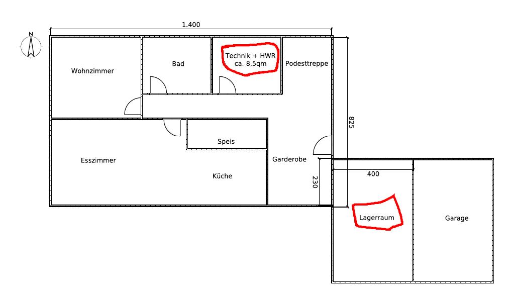

wir sind gerade beim Vorentwurf unseres Einfamilienhauses ohne Keller und sind uns nicht sicher ob der Technik+HWR Raum mit ca 8,5qm groß genug ist.
Deshalb hatten wir die Idee einen Teil der Haustechnik in einen frostfreien oberirdischen Raum außerhalb der thermischen Hülle auszulagern.
Hier eine Skizze vom EG Grundriss:
2023/20231119551067.png
Die Aufteilung hätten wir folgendermaßen gemacht:
innerhalb thermischer Hülle:
  • Warmwassespeicher
  • KWL
  • Waschmaschine
  • Trockner
  • Sicherungskasten
außerhalb thermischer Hülle (frostfrei):
  • Hausanschluss Strom
  • Hausanschluss Wasser
  • Wärmepumpe
  • Wasserenthärtungsanlage
  • Wechselrichter
  • Batteriespeicher
  • Schmutzwaschbecken
Ist das eurer Meinung nach gut umsetzbar oder sind der Installationsaufwand und die Verluste (z.B: in der Leitung von der Wärmepumpe zu Warmwasserspeicher) hier deutlich erhöht?
Vielen Dank,
maco
19.11.2023  (#1)
Wir haben das Nebengebäude direkt am Haupthaus angebaut,  und es ist so hoch dass man direkt in den Fußbodenaufbau vom OG gehen konnte.
Bei uns sind also Wärmepumpe,  Warmwasserspeicher, Wasseruhr und Wechselrichter im Nebengebäude.
Ob der Stromanschlusskasten Sinn macht weiß ich nicht,  wir haben im Nebengebäude einen kleinen Aufputzverteiler (4 Reihen) und das reicht eigentlich locker aus. Kann aber auch Sinn machen.
Ich würde sagen du hast es eh ganz gut eingeschätzt.
Bei eurer Situation würde ich auch den Warmwasserspeicher ins Hauptgebäude legen... Bei uns sind es nur 4m vom Nebengebäude bis zu den Bädern, das geht noch gut klar.
  •  AnTeMa
19.11.2023  (#2)
8,5qm sollten bei sinnvoller Anordnung für diese Zwecke genügen und ohnehin besser-
schon zur Reduzierung von Leitungslängen.
Waschmaschine/ Trockner können ohnehin übereinander stehen.
Allenfalls Geräte, die keine Wärmeverluste haben in separaten Räumen unterbringen.
  •  maco
20.11.2023  (#3)
Vielen Dank für euer Feedback.
Das klingt ja schonmal gut.
Dann können wir beim Grundriss so weiter planen (den Kellerersatzraum möchten wir sowieso) und uns über die genaue Ausführung später Gedanken machen, wenn die Geräte feststehen.
20.11.2023  (#4)
Zu dem Grundriss würde ich frühzeitig einen Profi hinzuholen,  der ist ja erstens noch sehr rudimentär, und zweitens ziemlich ausbaufähig alleine was die Gangfläche betrifft. Bad im Norden ist auch eher nicht so einegute Idee ..wenn es sich vermeiden lässt.

  •  maco
22.11.2023  (#7)
MalcolmX schrieb: Zu dem Grundriss würde ich frühzeitig einen Profi hinzuholen, der ist ja erstens noch sehr rudimentär, und zweitens ziemlich ausbaufähig alleine was die Gangfläche betrifft. Bad im Norden ist auch eher nicht so einegute Idee ..wenn es sich vermeiden lässt.
Ja am Grundriss sind wir gerade schon mit einer Architektin dran. Da wir aber noch nicht fertig sind habe ich für diese Frage den aktuellen Stand grob skizziert.
Die große Gangfläche ist sicher nicht ideal und der Tipp das Bad nicht im Norden zu platzieren ist gut, dankeschön.
