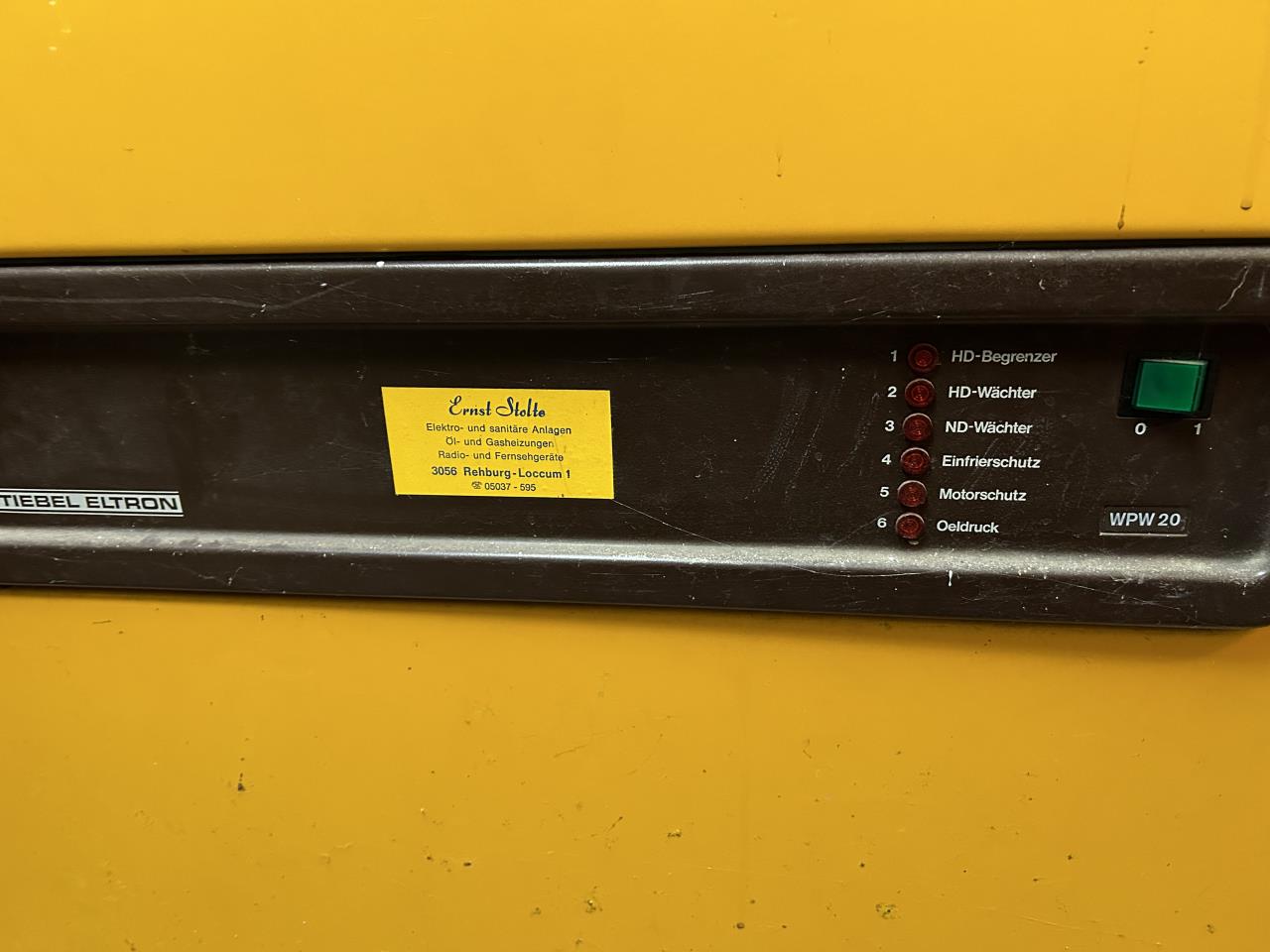

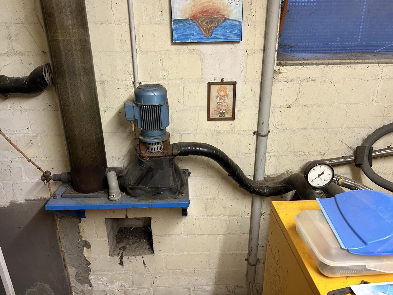

ich bin neu bei euch und erhoffe mir ein paar Tipps bzgl. eines wahrscheinlich echten Unikates.
Wir kaufen uns ein Haus aus dem BJ 1981 in welchem eine Flächenleitung,  Erdwärmepumpe und Fußbodenheizung im Erdgeschoss verbaut ist.
Die ersten 5 Jahre wurde mit der Erdwärme geheizt, jedoch gab es immer wieder Probleme.
Die Leitungen liegen noch auf der Wiese und die ganze Mechanik ist auch verbaut.
Nun möchte ich gerne herausfinden, ob die Leitungen evtl. noch nutzbar sind - nur wie Stelle ich das am besten an?
Unterlagen sind aktuell nicht auffindbar.
Hättet ihr Tipps für mich?
Anbei Bilder.
Vielen Dank und freundliche Grüße
Kevin

Die WP WP [Wärmepumpe] kannst wahrscheinlich entsorgen.
Wenn du nicht weißt was da draußen rum liegt und vor allem wie es liegt.
Du kannst die Leitungen am besten mit Luft unter Druck setzen max allerdings 2-3 bar und warten ob er hält oder fällt.
Es gibt schon spezielle Systeme um heraus zu finden wie das draußen aussehen wird. Nur für das was der RGK RGK [Ringgrabenkollektor] kostet würd ichs gleich neu machen und mir die anderen Kosten sparen

Wenn das Ding jetzt fast 40 Jahre gestanden ist, bezweifle ich auch, dass da noch was läuft. Die Instandsetzung würd wahrscheinlich ein Vermögen kosten.
Ist das auf dem Bild die Kollektorpumpe? Die alleine braucht mehr Strom, als meine WP WP [Wärmepumpe] im Heizbetrieb im tiefsten Winter. 😉

Warum alles neu wenn man evtl. etwas verwenden kann?
Die Pumpe muss definitiv neu, aber evtl. könnte man die Leitungen verwenden.
Abdrücken habe ich aufgenommen, ansonsten noch Ideen?

wie der Andy oben schreibt muß man dazu einfach mehr infos haben.
damals wurden häufig direktverdampfer verbaut, da liegen dann kupferrohre im boden und es gibt nur mehr ganz wenige firmen die diese technologie anbieten.
bei deinem hersteller sind es aber sicher kunststoffrohre und ein wasser(sole)führendes system. dazu würde man jetzt aber infos benötigen ...
👉 welcher rohrdurchmesser
👉 welche kreisanzahl
👉 welche kreislänge
👉 welche verlegetiefe
...verbaut wurde
prinzipiell kann man so eine quelle schon wiederverwenden oder sogar erweitern.
dazu muß man aber genau wissen was da ist.
vielleicht findet man über den errichter/installateur ja noch infos was damals typisch verbaut wurde.

Schau mal wie die Flüssigkeit im Solekreis ist.
Hinweise wie:
Wird der Druck gehalten
Ist die Flüssigkeit sauber oder eine klebrige Pampe usw.
