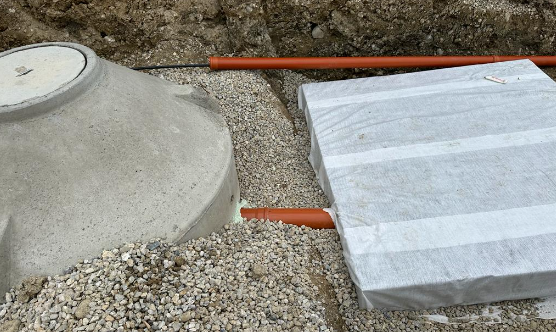

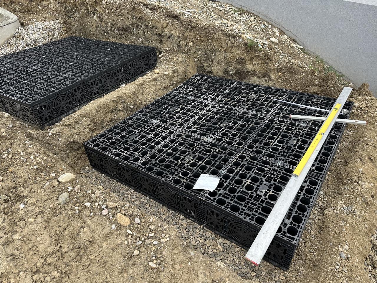

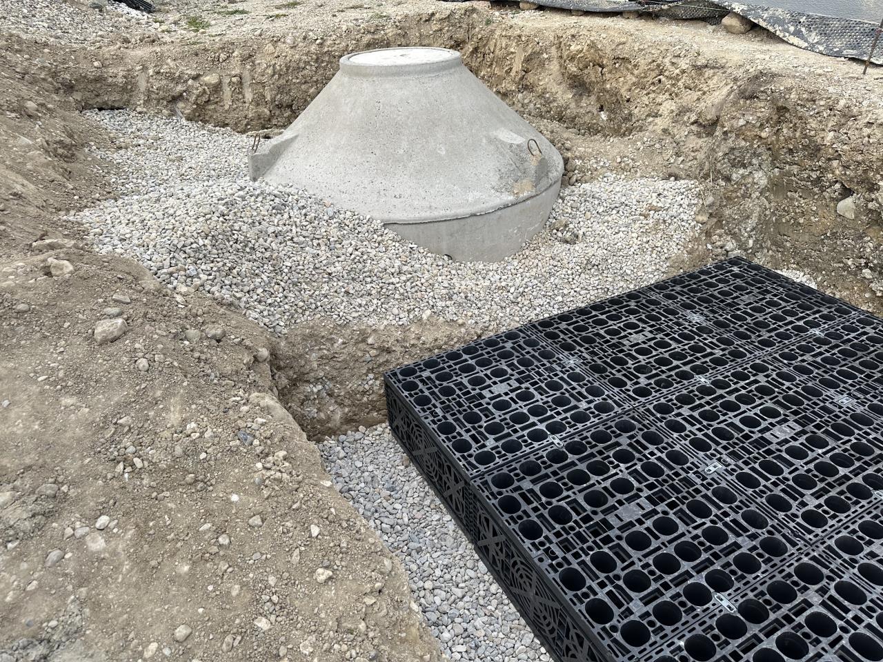

Wir haben 3 Sickerschächte und je 3 Sickerboxen (Graf Ecoblock Inspect) verbauen dürfen. Kleiner Grund, Hanglage, Versickerung alles auf Eigengrund. Viel Lehm.

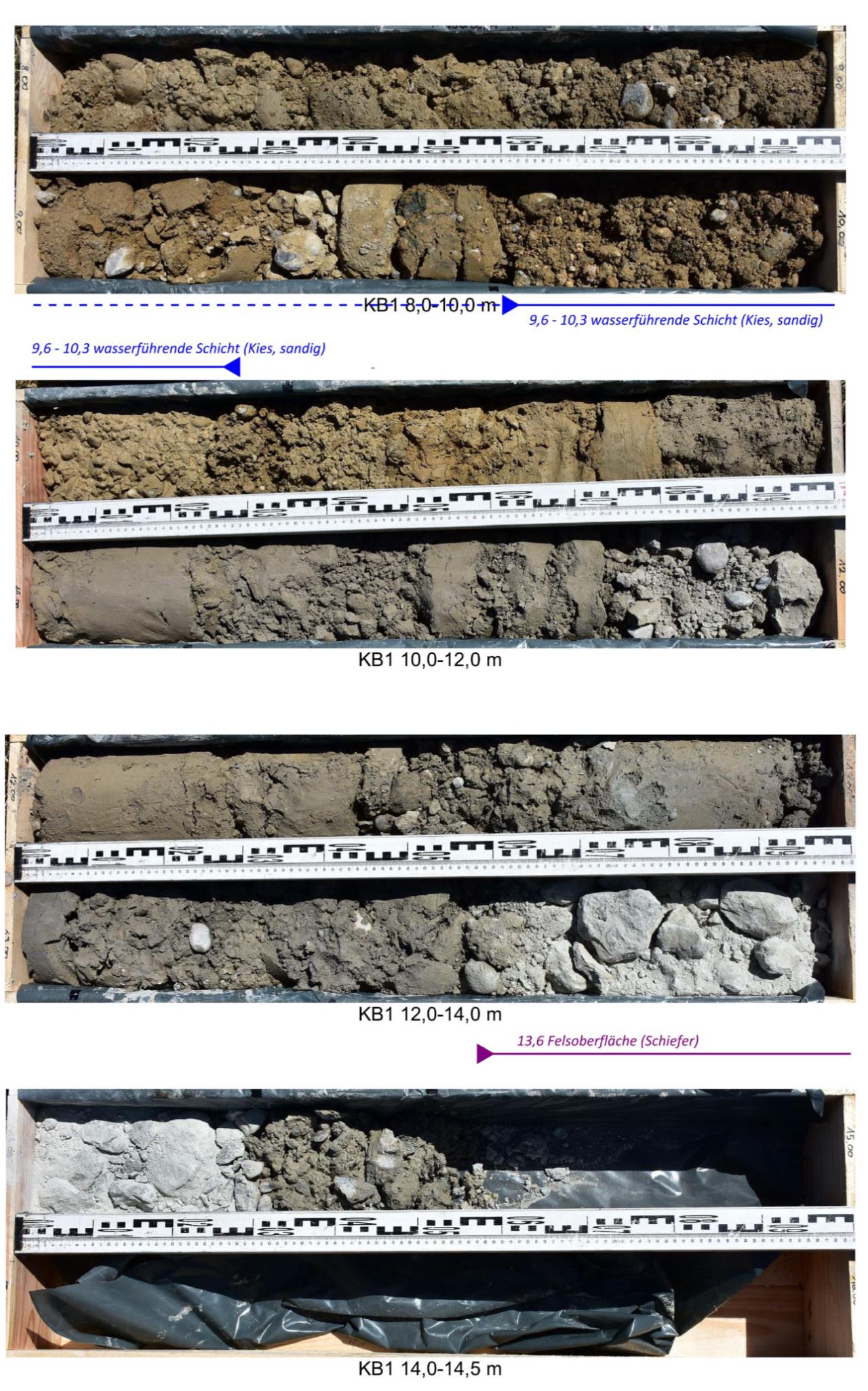

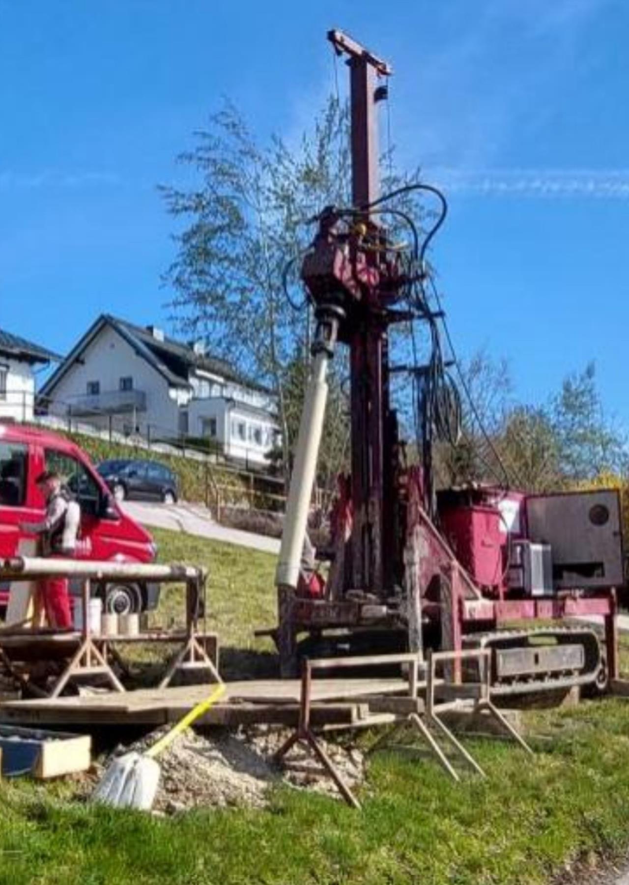

Am Ende der Kaskade ist ein Sickerschacht mit einer 14m tiefen Bohrung, die als Überlauf den Rest versickern lässt.
2023/2023111823875.jpg
Das macht dir jede Erdbohrfirma. Die bohrt das, setzt ein entsprechendes Rohr ein und du den Schacht drauf.

Bohrung: ca. 2500-3000 Euro

Damals holte ich einen Geologen für Probeschürfe, Infiltrationsversuche und er dann die Bohrfirma für die Kernbohrung usw.

Wurden deine Sickerboxen eigentlich noch rundum mit Filterflies etc. eingewickelt?  Auf den Bildern sieht es nämlich so aus wie wenn die auf den Schotter gelegt sind und wenn das so ist dann werden die sich mit der Zeit mit Feinteilen zusetzen.
  •  Gemeinderat
20.11.2023  (#17)
Ja natürlich, wurde alles mit Vlies zugemacht, auch die Abstände wurden eingehalten.
Habe ja einen Plan vom Geologen bekommen.
