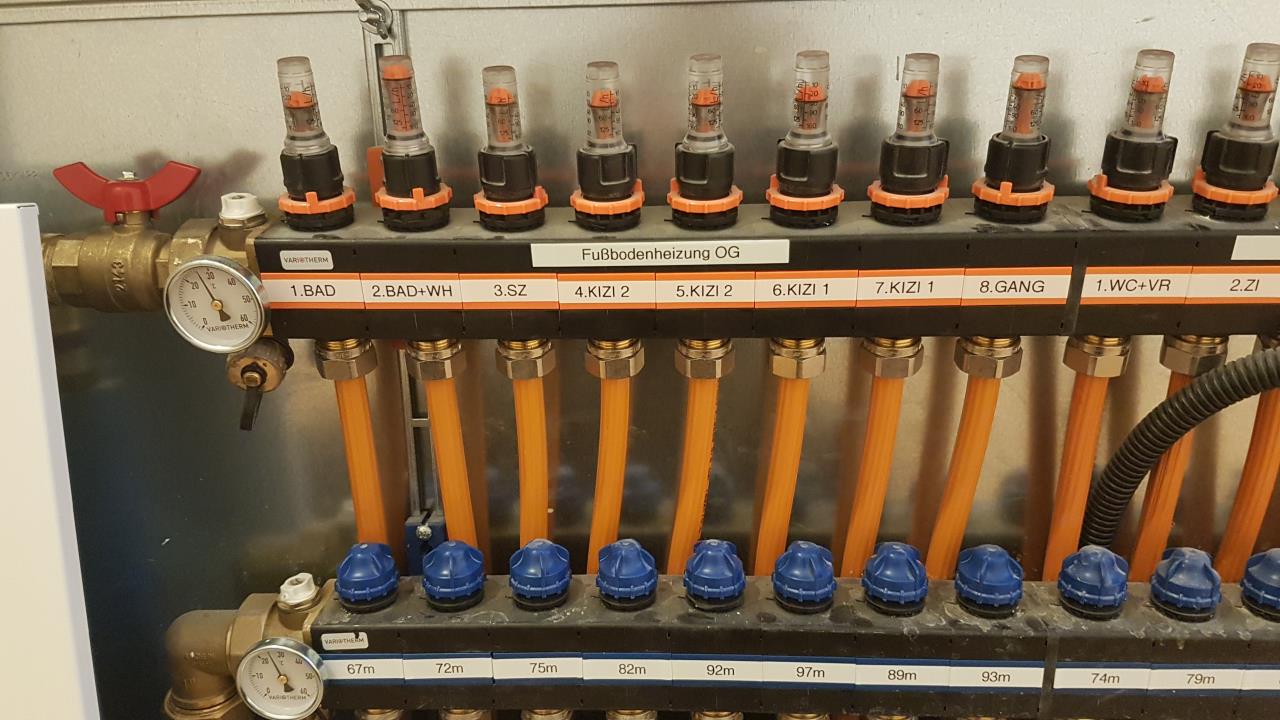

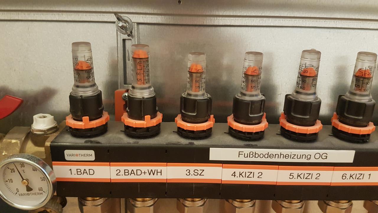

auf der Suche der Ursache, warum mein Bad im OG trotz WH WH [Wandheizung] nicht so richtig kuschelig warm werden will, hab ich nun entdeckt, dass der Kreis mit der WH WH [Wandheizung] defacto keinen Durchfluss abbekommt:
2023/20231117404931.jpg
Woran könnte das liegen?
Wir sind heuer im Jänner eingezogen und da hab ich mir über die Einstellungen der Heizung noch keine Gedanken gemacht bzw. hatten wir da das obere Bad auch noch nicht in Benutzung, da es noch nicht fertig war.
Die Kreislängen sollten soweit in Ordnung sein. Hier noch ein Bild des gesamten Verteilers (dort wo die Beschriftungszeile unterbrochen ist, beginnt der BKA BKA [Betonkernaktivierung]-Verteiler mit eigener Anbindung):
2023/20231117133359.jpg
Bitte um euren Input dazu, dankeschön!
Bianca

Luft in der wandheizung?
  •  chazz
17.11.2023  (#2)
Aufgedreht ist der Heizkreis? Sprich das blaue Kapperl aufgedreht
17.11.2023  (#3)
Eine Luftblase in diesem Kreis wäre auch meine Vermutung, da sich sowas bevorzugt am höchsten Punkt (Wandheizung) bildet. Ich vermute, es gibt noch mindestens ein weiteres Geschoß? Dann sperr den/die dortigen Verteiler mal ab, so dass der komplette Durchfluss in das Geschoß mit der mutmaßlichem Luftblase geht. Dann sollte die Luftblase mitgenommen werden. Falls das nicht reicht, müsstest Du ev. auch noch die Umwälzpumpe vorübergehend hochdrehen. Ein Luftblasen-Abscheider wurde eh verbaut und ist korrekt in Betrieb?
ja, ist offen.
Es gibt noch den Verteiler im EG und den BKA BKA [Betonkernaktivierung]-Verteiler im OG.

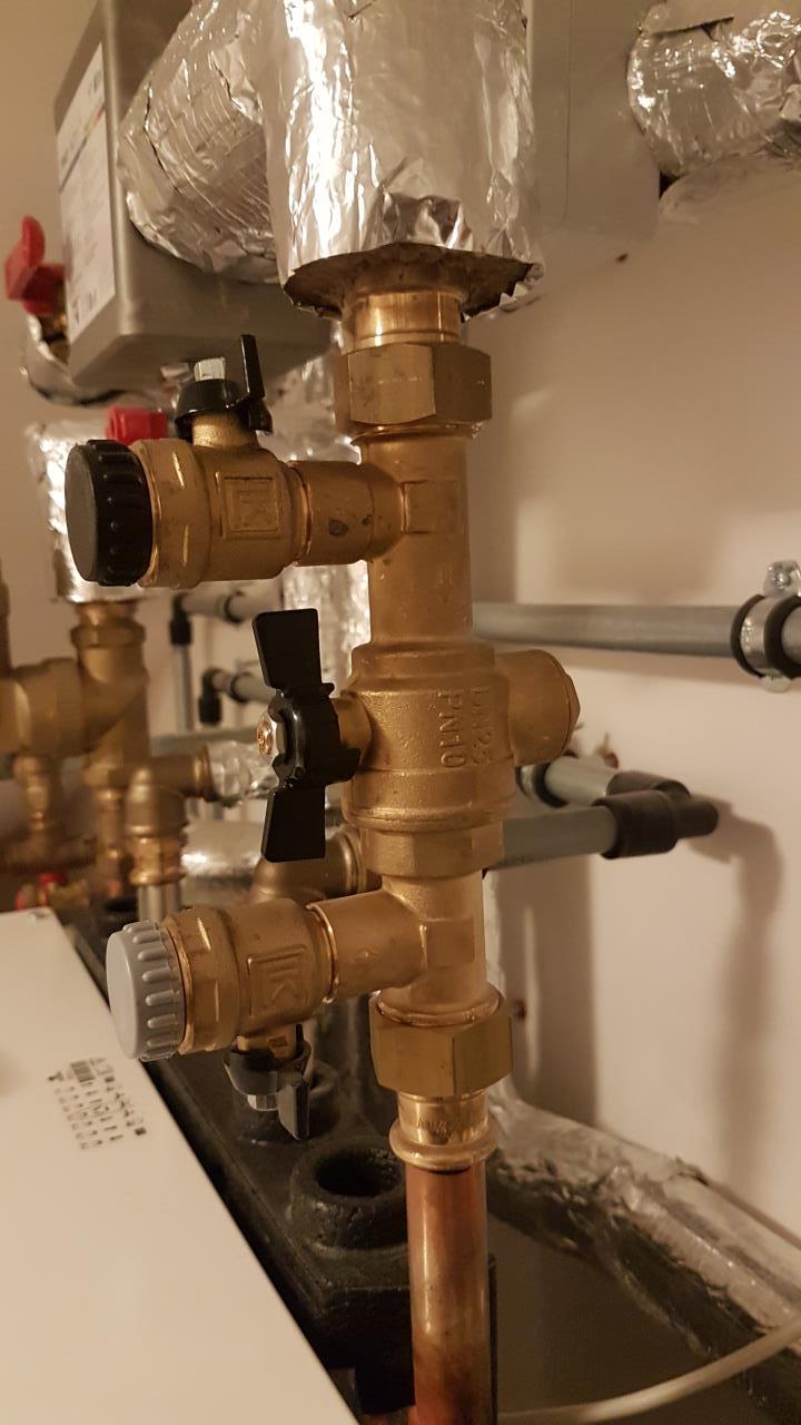

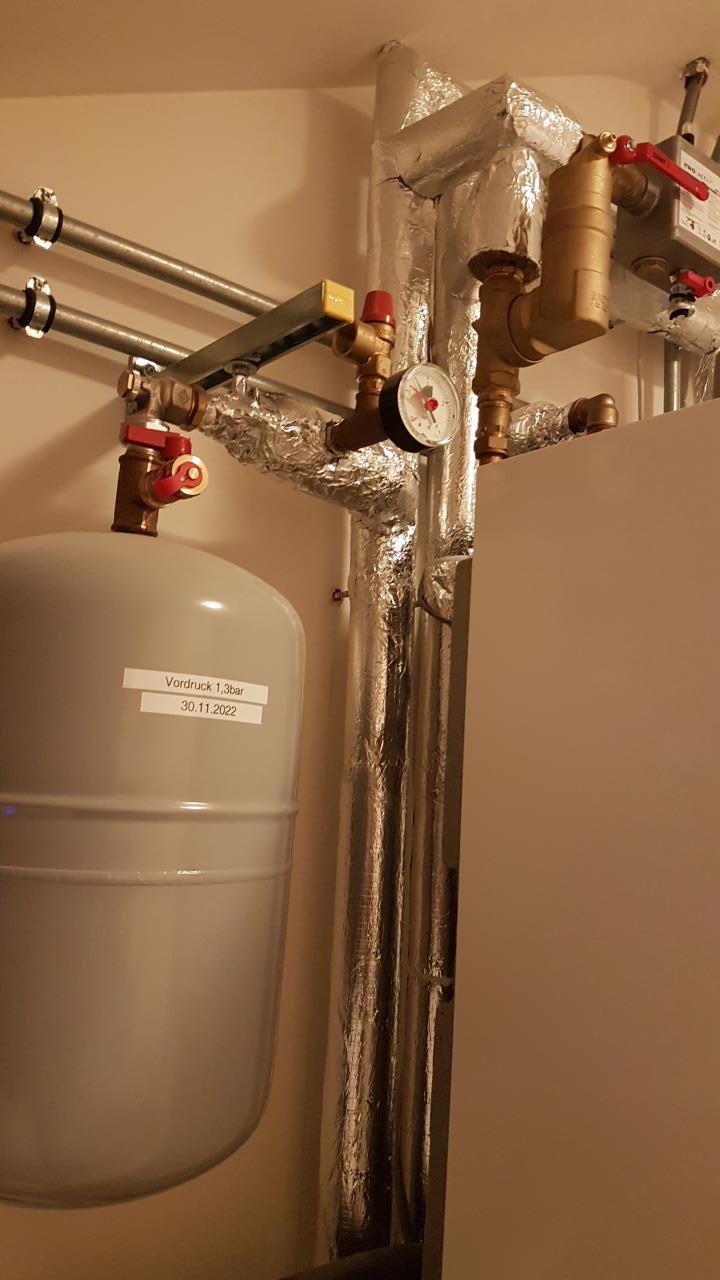

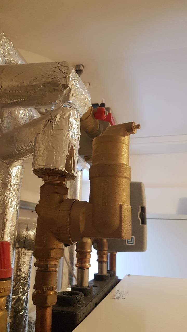

Es wurde so ein Teil verbaut:
2023/20231117567235.jpg
Ist das ein Luftblasen-Abscheider?
Danke für die Tipps.

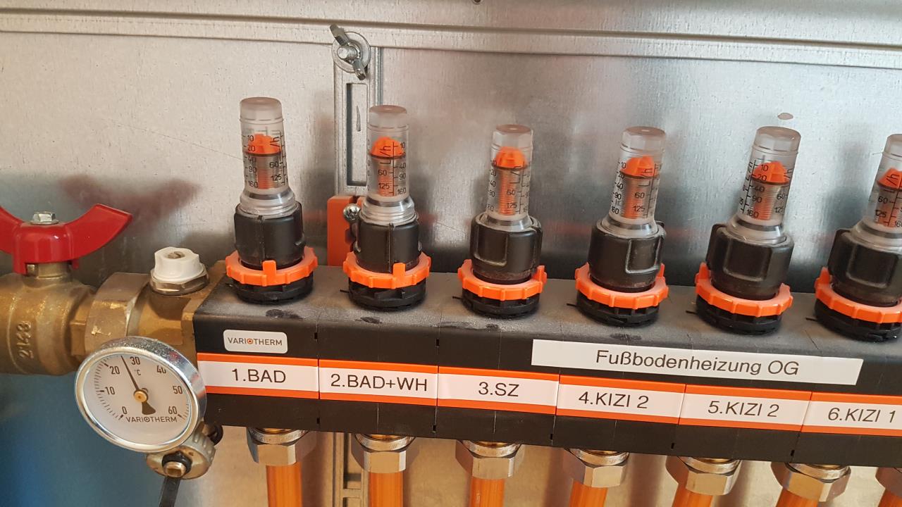

Sollte passen, schaut schon weit besser aus:
2023/20231117163536.jpg
Danke für die rasche Hilfe! 😊
Ja!

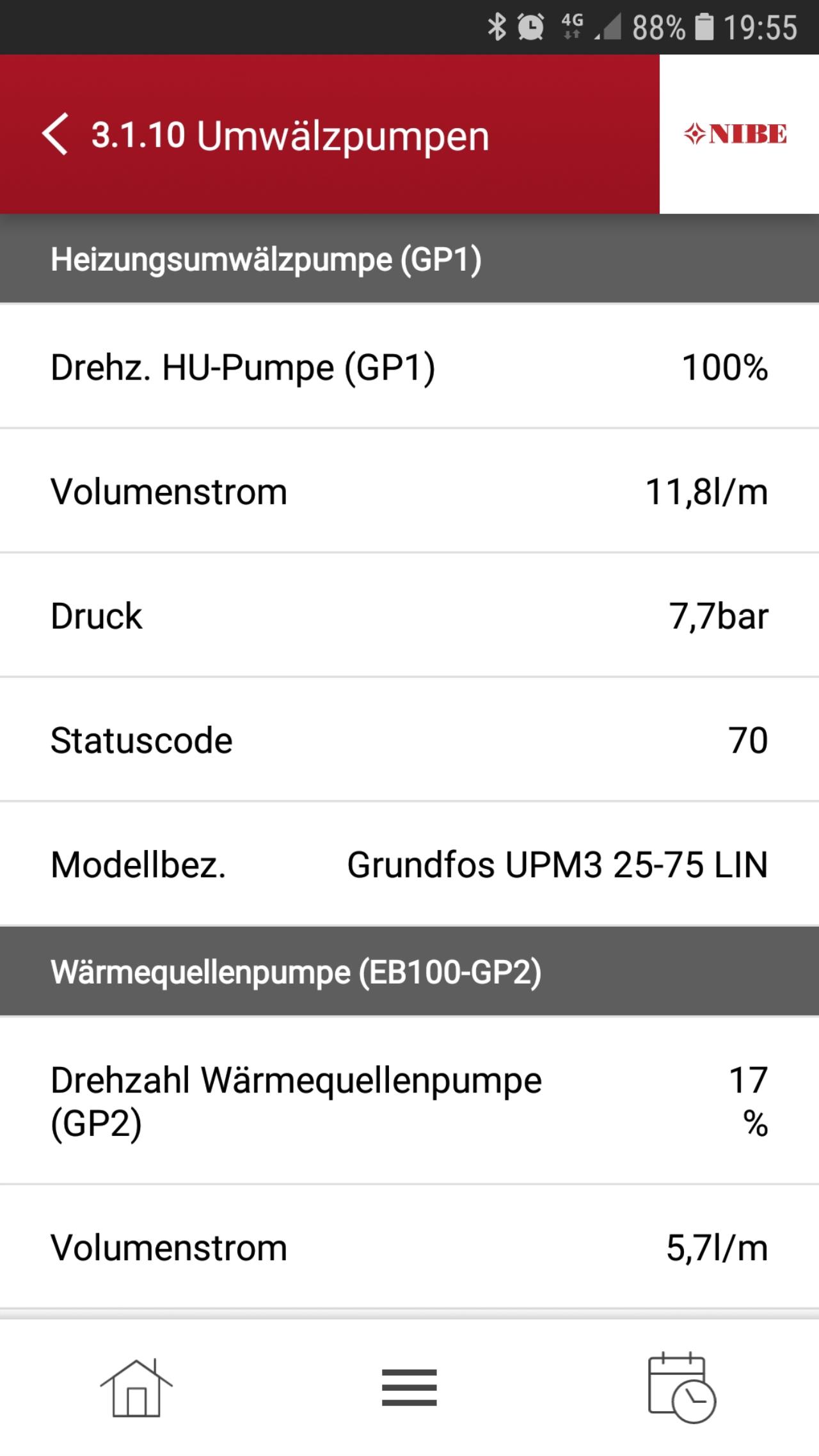

@dyarne: ich bin mir da ehrlich gesagt nicht so sicher ...
Meine HU-Pumpe läuft auf AUTO fast durchgehend mit 95-100% und schafft dabei gerade mal so 12 l/min.
Wenn ich das mit den von anderen Usern geposteten Werten vergleiche, schaut das nicht optimal aus, oder. 🤔

Du hast 7,7 bar am Heizkreis?
Kommt mir etwas viel vor.
Hast die Flowmeter offen? Es könnte sein, dass du mit den Flowmeter den Durchfluss in Summe bremst

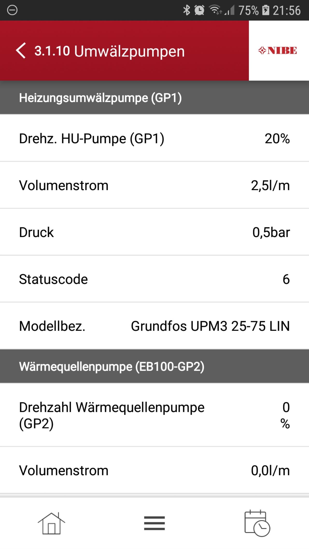

Sie hat sich jetzt in den standby-modus begeben:
2023/20231119152106.jpg
Spannend ist, dass hier 2,5 l/min angegeben werden, unter 3.1.3 werden für BF1 4,1 l/min angezeigt (zeitgleich).
Ich blick da nicht durch ....

Der Volumenstrom von 11,8L/min kann schon passen, da würde ich vorsorglich prüfen, ob die Spreizung passt. Wenn die Anlage gut geplant ist, sollte die allgemeine Empfehlung 3K passen.
Ungewöhnlich finde ich die hohe Drehzahl und den hohen Druck. Kannst Du die Stromaufnahme der UWP auslesen? Wurde das Sieb im Heizkreis mal gereinigt?

20.11.2023  (#14)

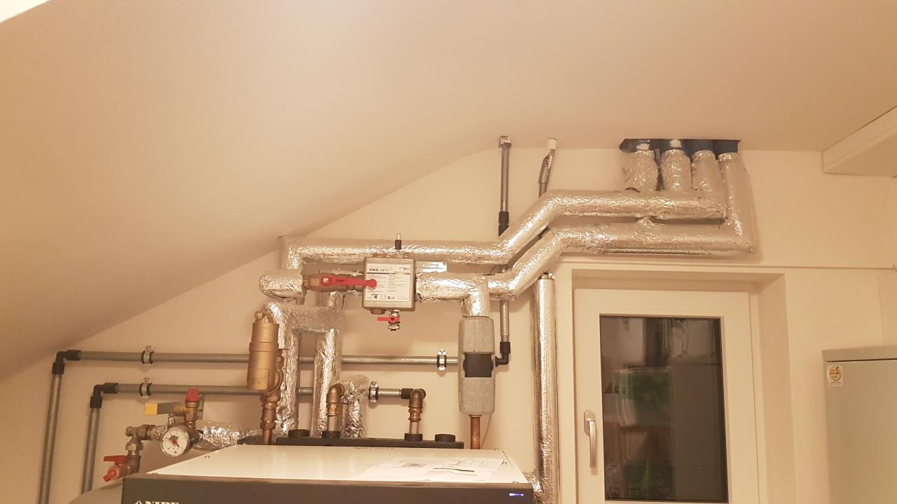

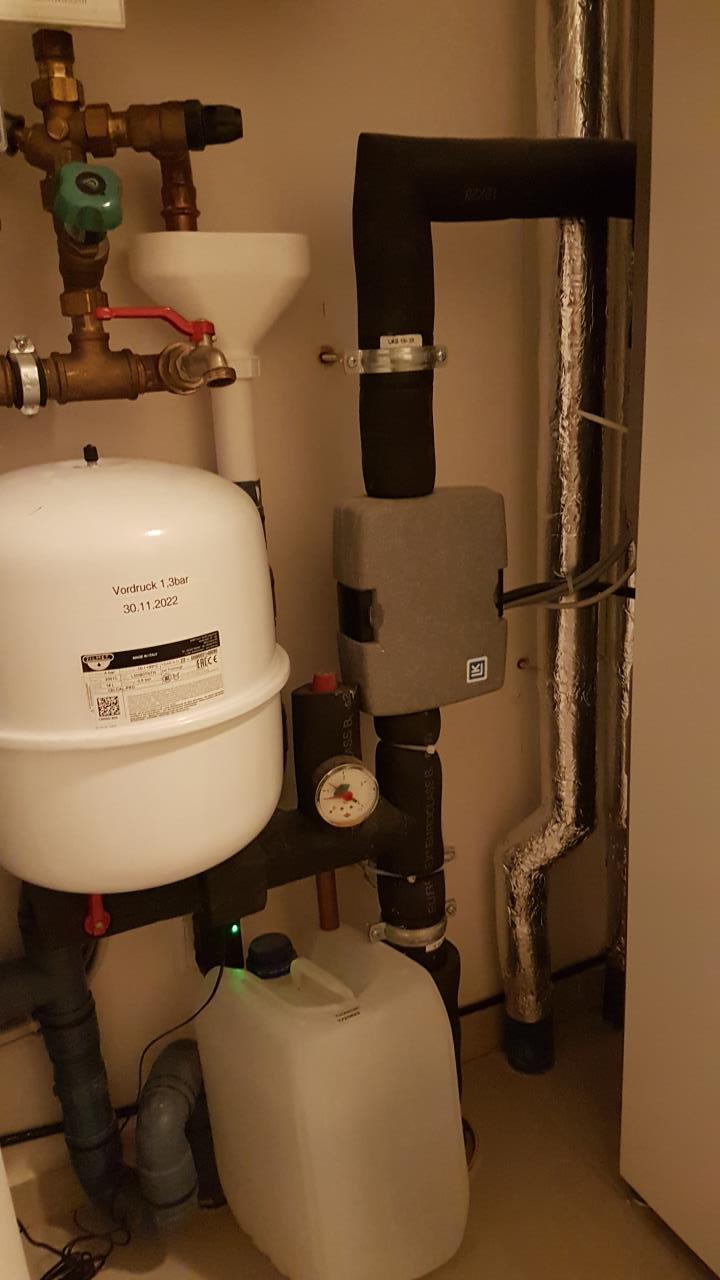

Menü 3.1.3 zeigt den richtigen BF1, Menü 3.1.10 nur einen Schätzwert. 12 l/min bei 100% GP1 deutet aber auf eine maue Hydraulik hin. Hier sollte man schauen ob es an der Hydraulik liegt oder ob Vll irgendwo viel Luft (oder Dreck) hängt.
Hast du Infos/Bilder zu den Anbindungen von WP WP [Wärmepumpe] zu HKV (Durchmesser, Material)?

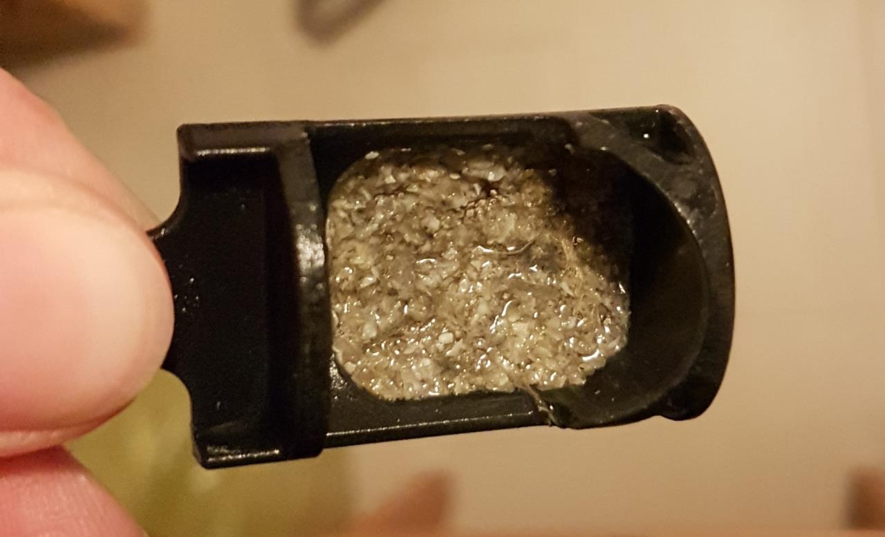

MissT schrieb: Wurde das Sieb im Heizkreis mal gereinigt?
2023/20231120194625.jpg
Vielleicht sieht dein Sieb auch so aus wie meines....

Betreffend Hydraulik hier mal 2 Fotos:
2023/20231120393241.jpg
2023/20231120161641.jpg
Es gehen 2 Leitungen ins OG zum Verteiler FBH FBH [Fußbodenheizung] OG und BKA BKA [Betonkernaktivierung] und 1 Leitung zum Verteiler im EG.

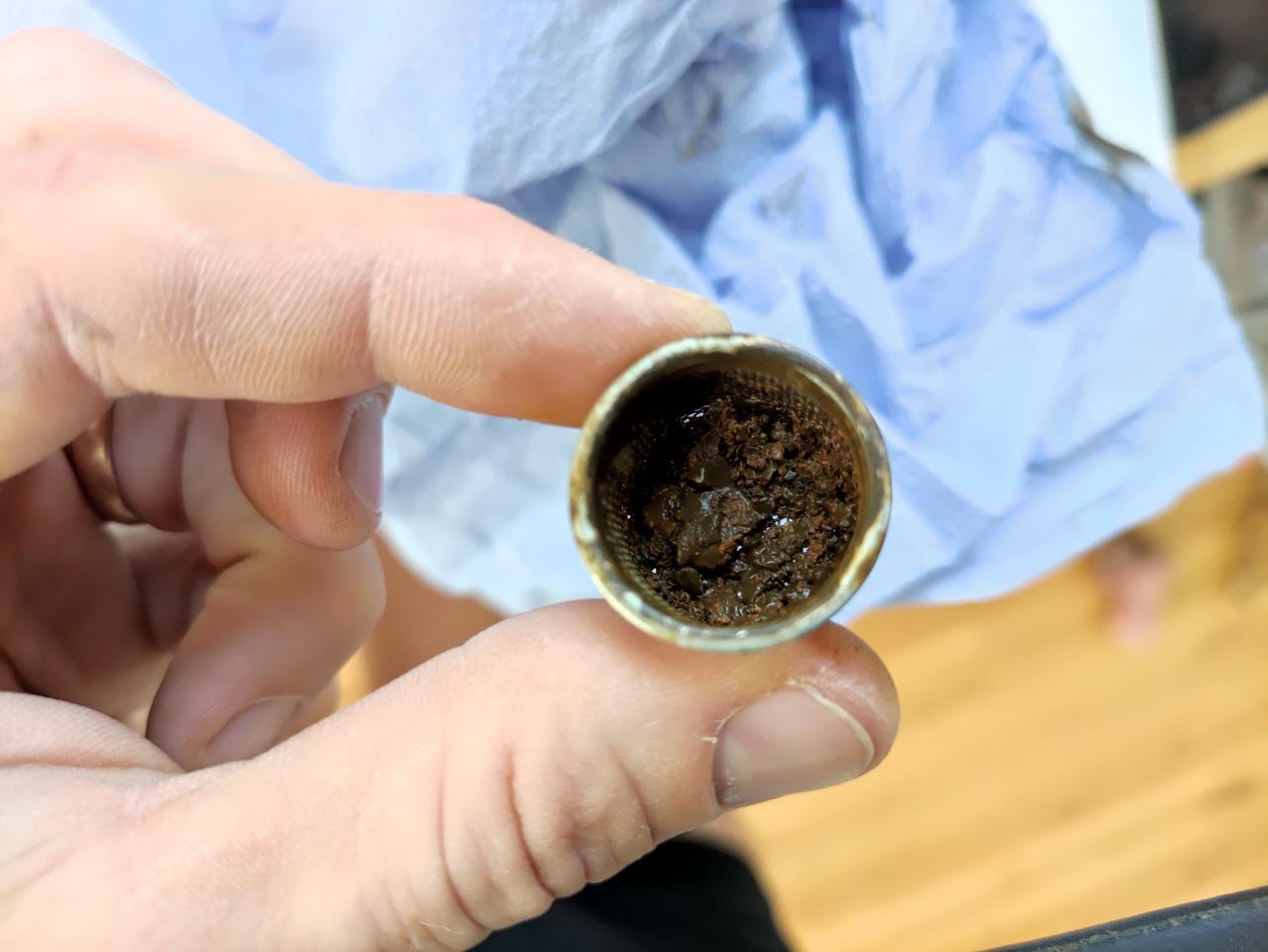

So, Sieb im Heizkreis wurde gereinigt, sah dem von Tomlinz sehr ähnlich:
2023/20231121281891.jpg
Jz läuft die HU-Pumpe bei 100% mit ca. 25l/min.
Das passt, denk ich.
Danke für eure Hilfe!
