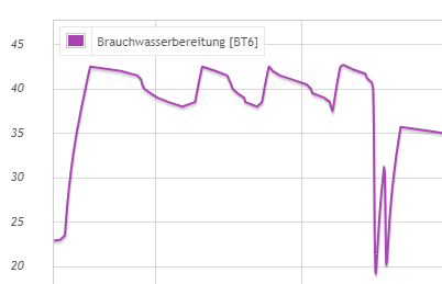

Weil die planbaren und starken PV Produktionsfenster immer kleiner werden und die Heiztakte konstant länger werden bis hin zum Durchlaufen des Verdichters habe ich mir folgendes Experiment überlegt. Warum nicht den Kompaktspeicher zeitnahe nach Bedarf nachladen, fast wie einen Durchlauferhitzer.
Das Nachtfenster mit günstigem Awattar Strom von 0300-0500 bleibt für die Bereitung. Ansonsten wird zwischen 1000 und 2000 Uhr die Bereitung völlig freigeben und die Schwellen dementsprechend gesenkt. Dank nahtloser Umschaltung von Heizen auf Brauchwasser war es mir auch egal, dass ich gestern 4 WW WW [Warmwasser]-Bereitungen hatte. (für den Sommer natürlich nicht empfehlenswert)
2023/20231113954966.png
Unser Standardprofil ist nachwievor 2E mit Duschen am Abend, 2K (3/5) mit schnell Duschen oder 1x pro Woche Baden mit halber großer Wanne.
Ich bin selber gespannt auf die Auswirkungem am Verbrauch und werde berichten.

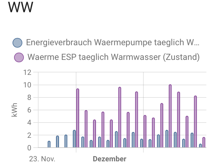

12.12.2023  (#2)
Du meinst Wärme oder? Hier unser Verlauf. Es schwankt sehr stark und ist noch gar nicht optimiert:

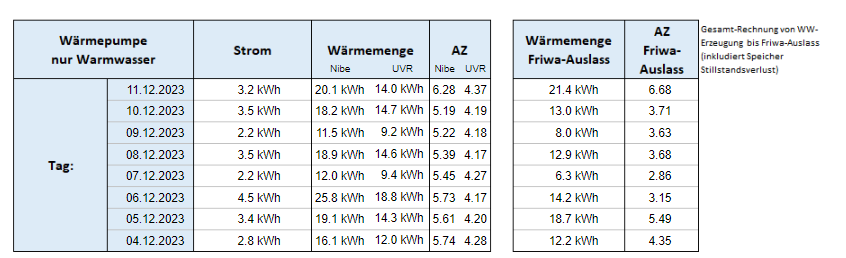

weils so leicht zum rausfahren ist, hier letzte Woche bei uns:
sind aber 4-5 Kopf im Haus und 1155er mit 420L Friwa-Topf
Vielleicht hilfts trotzdem?!
2023/20231212617737.png
(UVR zählt genauer als Nibe..)

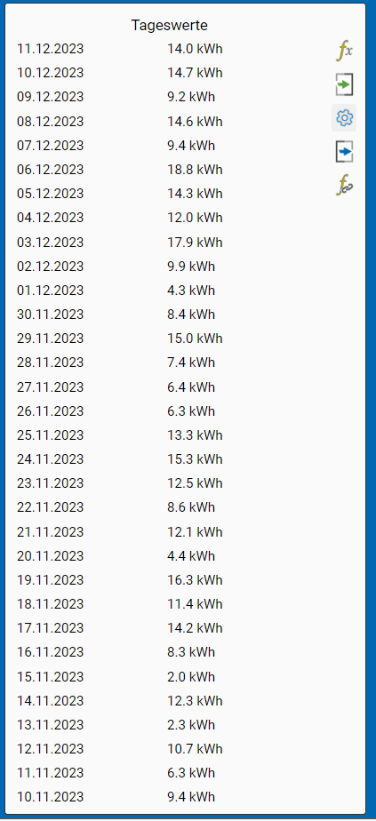

UVR-WW-WMZ, letzte 30 Tage:
2023/20231212594810.png

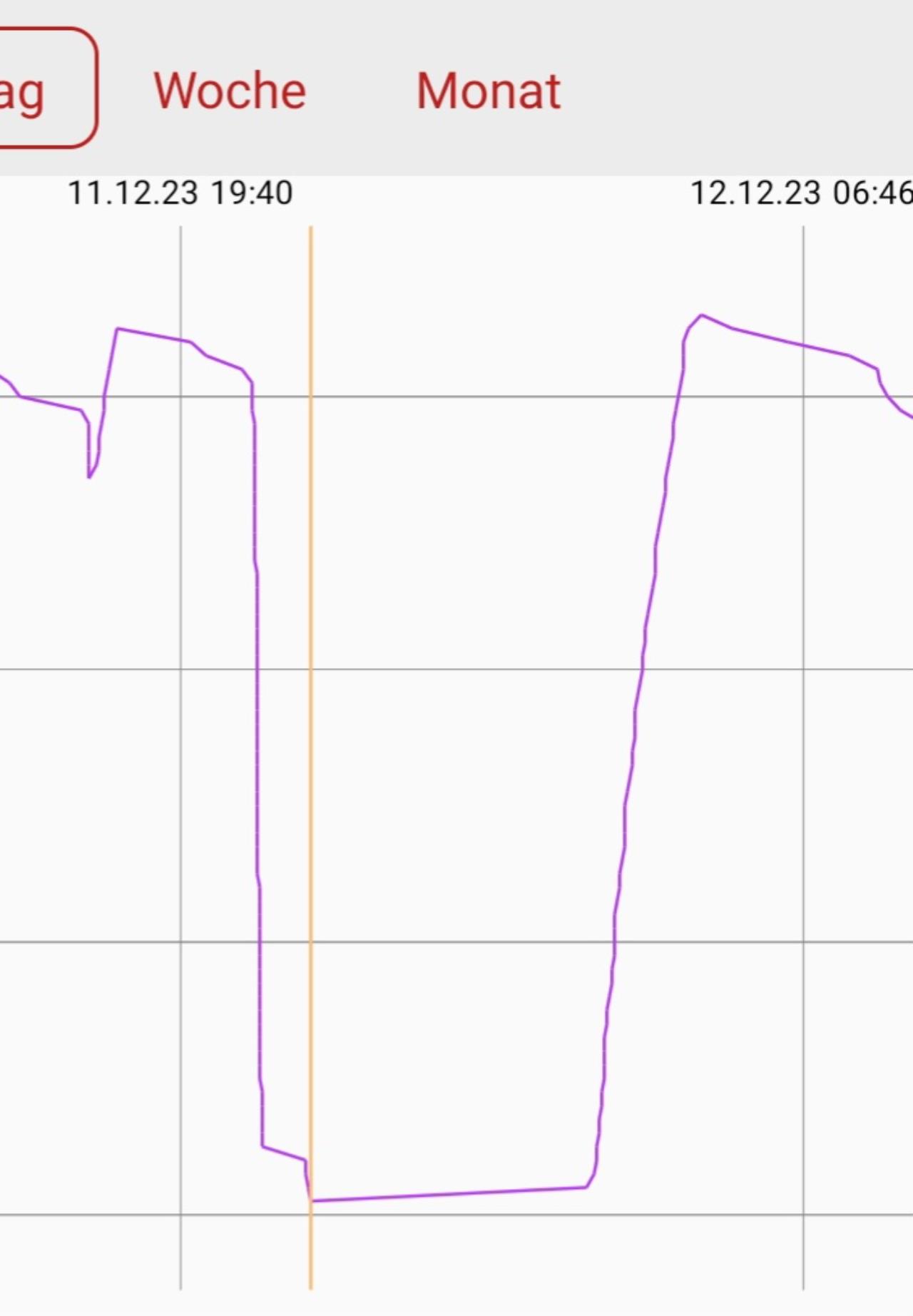

12.12.2023  (#14)
Kinderbaden braucht eh noch eine Ladung, dann wird erst geduscht, nachdem die Kinder im Bett sind, der 2. meist nach 2000. Danach hat der Speicher unten ca. 10 Grad wie gestern. Also keine Stillstandverluste bis um 0300.
