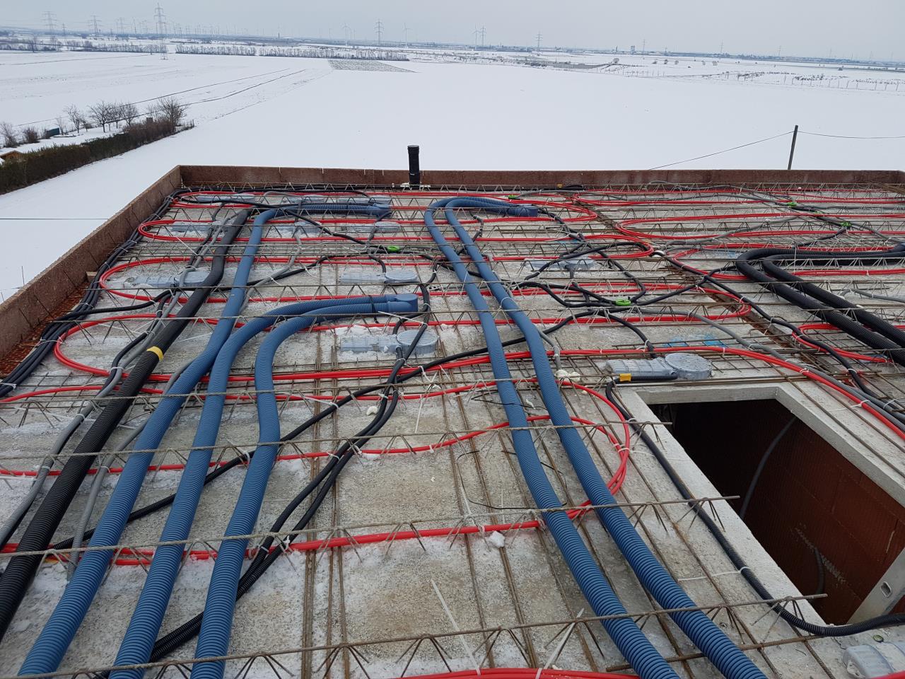

17.11.2023  (#5)
Ich hab damals alles(elektro mit töpfe, lüftung und bka) in einen kollisionsplan in acad geplant und es hat perfekt funktioniert. Das Fertigteilwerk hat die halox und poloplast Einbauringe vorab einbetoniert und wir haben dann oben nur alles verschlaucht.
2023/20231117419388.jpg
